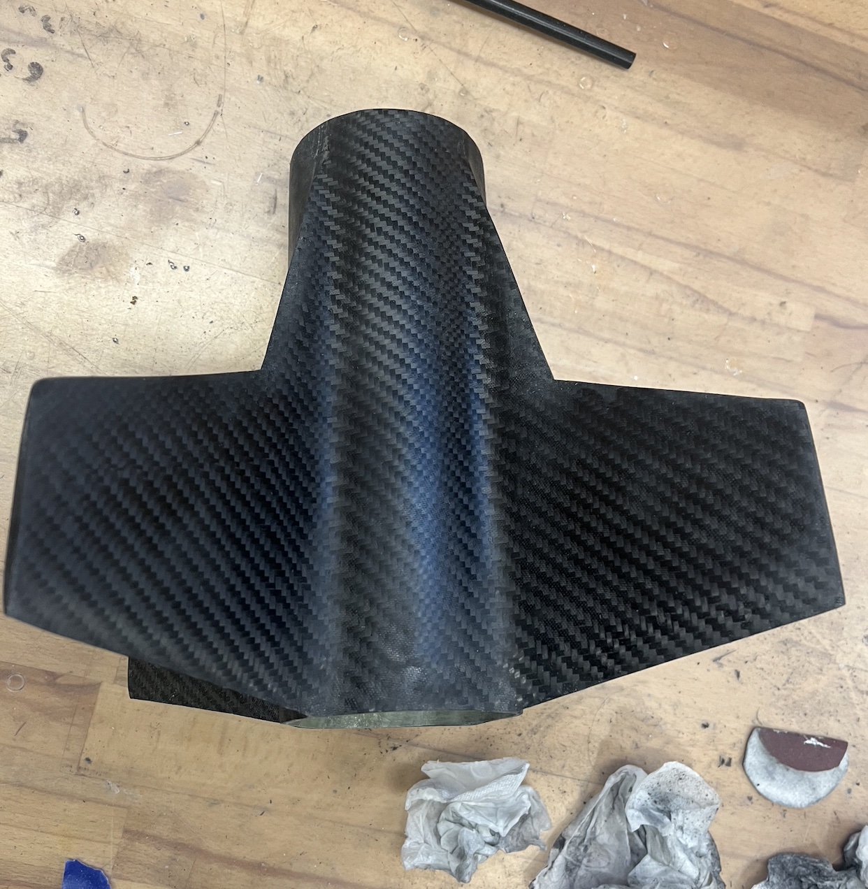

Ładnie wyszło ostrzenie stateczników. To jest ręczna robota?
Re: Wniebowzięcie - próba przekroczenia bariery dźwięku
: sobota, 28 paź 2023, 18:21
autor: Bdabrowski
Zapowiada się świetnie, trzymam kciuki za rozwój projektu.
Dzięki!
Nie jest to ręczna robota. Ostrzenie oraz wycinanie wykonałem na frezarce CNC. Po wycięciu konturów stateczników wyfrezowałem negatyw który miał podpierać krawędź podczas ostrzenia. Potem po prostu fazowanie z krokiem rzędu 0,1mm. Całość zajęła koło 12 godzin - po 2 godziny na każdy negatyw i po godzinie na każdą stronę lotki.

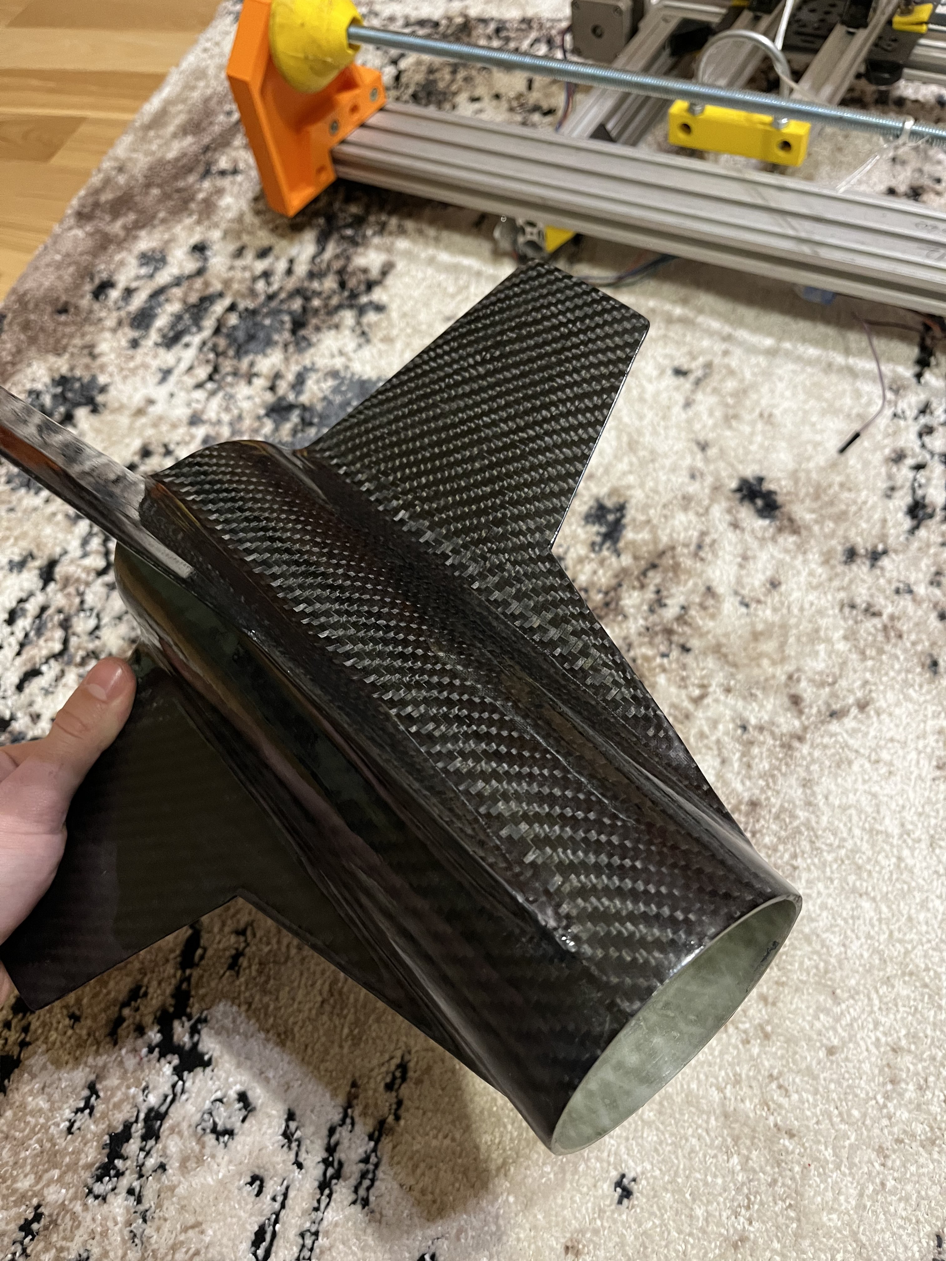

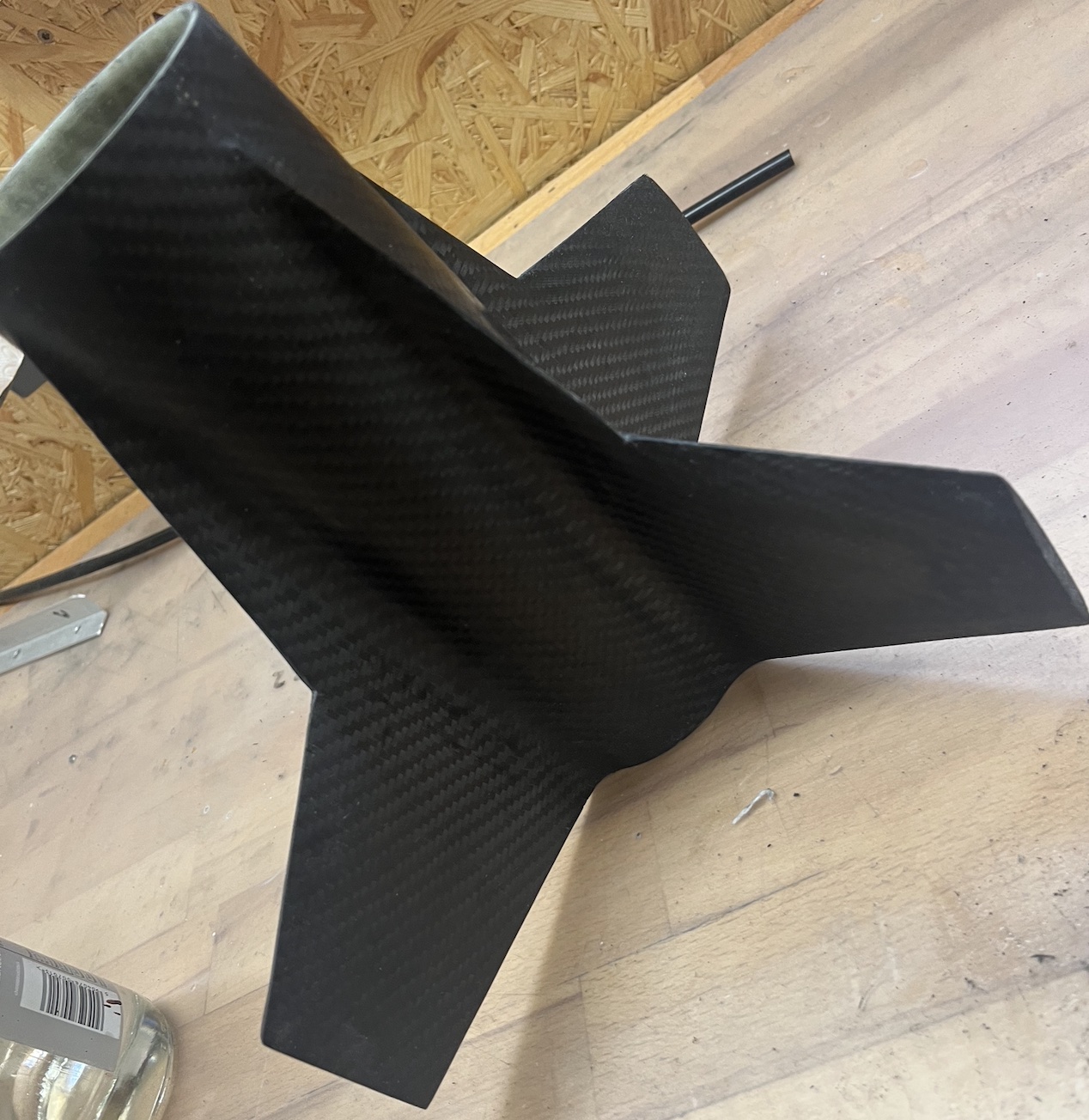

Po prawie miesiącu laminowania w weekendy lotki zostały pokryte dwiema warstwami włókna węglowego 2/2 twill o gramaturze 210g/m2. Kolejnym krokiem jest dokończenie szlifowania, czyszczenie z pyłu i lakierowanie żywicą odporną na promieniowanie UV.

No i po 4 miesiącach zakończyłem konstrukcję lotek do rakiety. Całość pochłonęła około 40 roboczogodzin od początku do końca ale było warto.

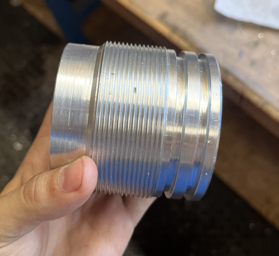

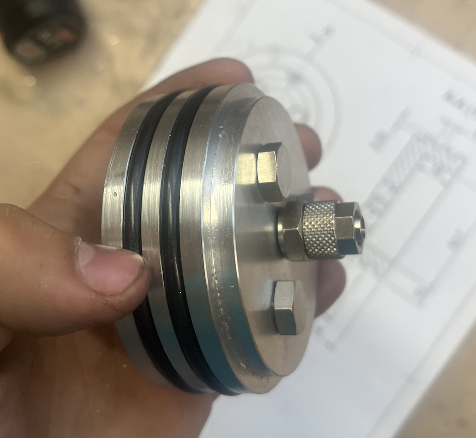

Oraz kilka zdjęć z toczenia:
Screenshot 2024-07-14 at 19.52.12.png (1.25 MiB) Przejrzano 6773 razy
Screenshot 2024-07-14 at 19.52.20.png (1.47 MiB) Przejrzano 6773 razy
