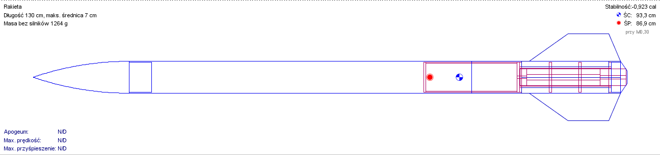

Kiedy jest już mi znany docelowy wygląd i masa rakiety mogę wam o niej wreszcie trochę opowiedzieć. Głowica ma zostać wydrukowana w 3d, ma średnice podstawy 70mm i długość 210mm. Korpus to wcześniej wspomniana rura kartonowa o wymiarach 70x1,8x750mm. Wszystkie wręgi (pierścienie centrujące, przegrody i blokady silnika) zostaną wykonane ze sklejki o grubości 5mm i wycięte laserem. Nie wiem z czego zrobię lotki ale pewnie skończy się na sklejce :) . Talia zejściowa zostanie wykonana z kartonu a rurę wewnętrzną nawinę sam z brystolu i skleję ją wikolem. Ale mam do was jedno pytanie odnośnie postu jaskiniowca z tematu "Wyrzucanie przez głowicę czy przez rozdzielenie rakiety na łączniku?": Czy jest sens ćwiartować moją rakietę na równe pół? Czy nie można wyrzucić spadochronu przez łącznik który jest już zaznaczony na projekcie?
ECHO (2).png (17.05 KiB) Przejrzano 10495 razy
Za odpowiedź z góry dzięki i pozdrawiam.

jaskiniowiec pisze: środa, 23 gru 2020, 15:45 Wyrzut spadochronu przez podzaił zmniejsza ryzyko uszkodzeń
Re: Rakieta ECHO
: sobota, 26 gru 2020, 09:03
autor: Konrad
Inaczej sformułuje pytanie. Czy rakieta musi rozłączyć się na dwie równe części? Czy spadochron może wypaść przez łącznik który jest już zaznaczony na projekcie? Czy muszę dodać jeszcze jeden łącznik?
Re: Rakieta ECHO
: sobota, 26 gru 2020, 10:30
autor: Tofifi
5mm to dosyć grubaśne wregi - spokojnie wystarczą 3 lub 4 mm. Rakieta nie kusi dzielić się w połowie - ja kiedyś w "turboptysiu" miałem rozlaczeniebooebnie jak w twojej konstrukcji - w jakość 1/4 długości.

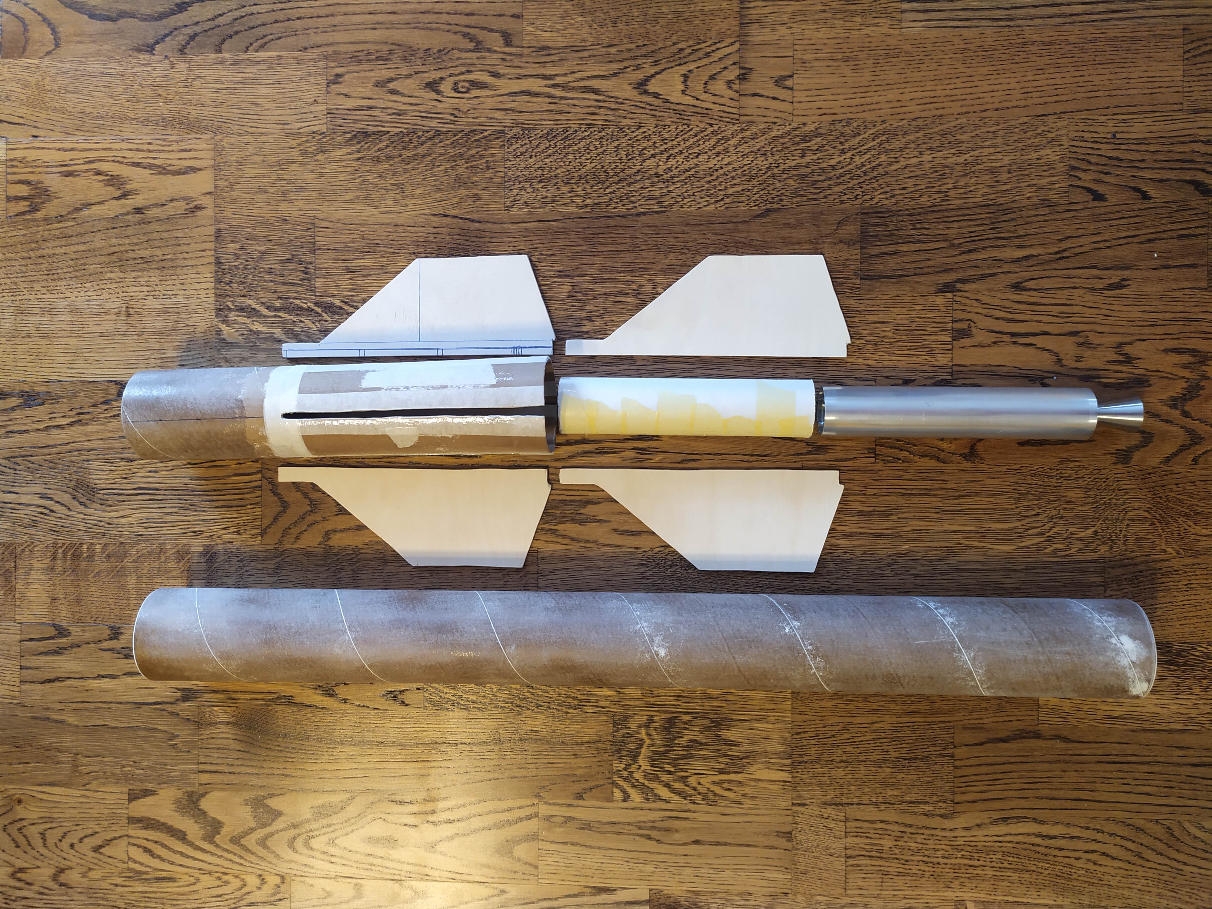

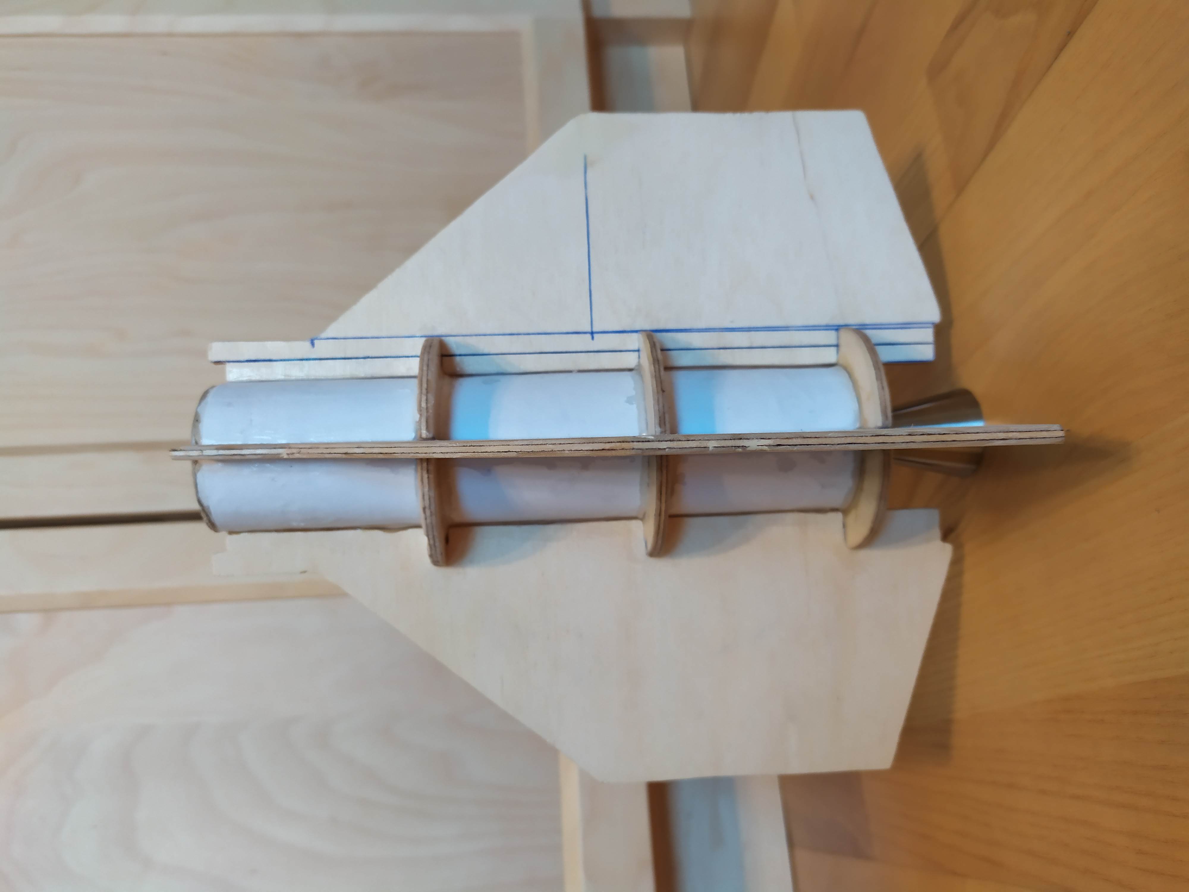

Re: Rakieta ECHO
: piątek, 8 sty 2021, 15:23
autor: Konrad
Update prac nad rakietą.
1610095767461 (1).jpg (339.31 KiB) Przejrzano 10244 razy
1610095767469 (1).jpg (356.58 KiB) Przejrzano 10244 razy

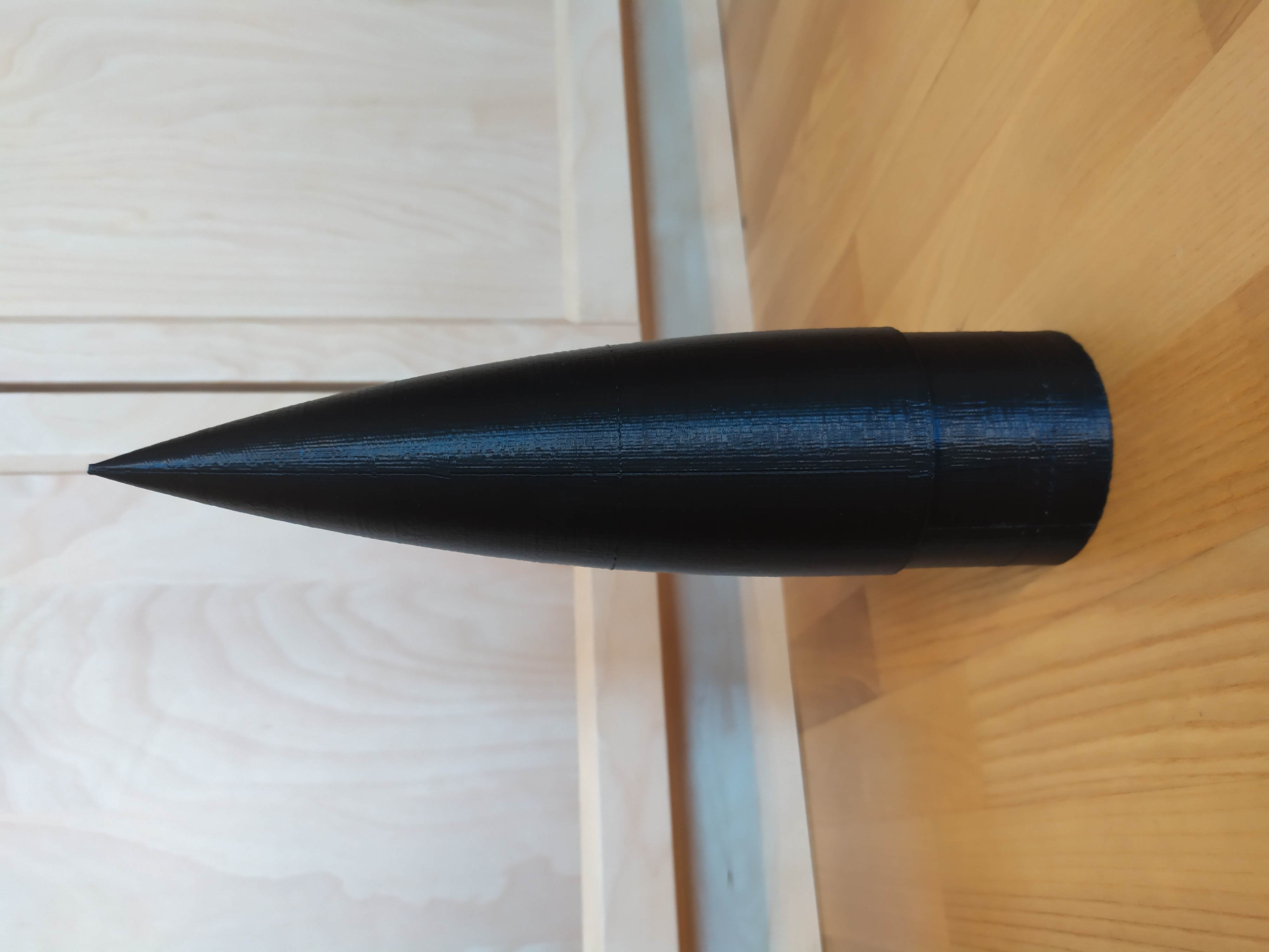

Głowice wydrukowałem z ABS.
Pozdr.
Re: Rakieta ECHO
: piątek, 8 sty 2021, 17:51
autor: -mx-
Jaki jest powód użycia abs-u? Czy jest to czymś podyktowane o czym nie wiem?
Re: Rakieta ECHO
: piątek, 8 sty 2021, 19:23
autor: Konrad
Osobiście nie znam się na druku 3d ale po licznych konsultacjach z drukarzem, podjęliśmy decyzję, że ABS sprawdzi się tu najlepiej.
Re: Rakieta ECHO
: piątek, 8 sty 2021, 19:50
autor: Vigoniusz
ABS ma mniejszą gęstość więc jest lżejszy. Ja wolę jednak PLA, łatwiejszy w obyciu i lepiej trzyma wymiar. Ale w predkosciach ponizej 0,7 Macha to chyba wszystko co sztywne poleci :D
