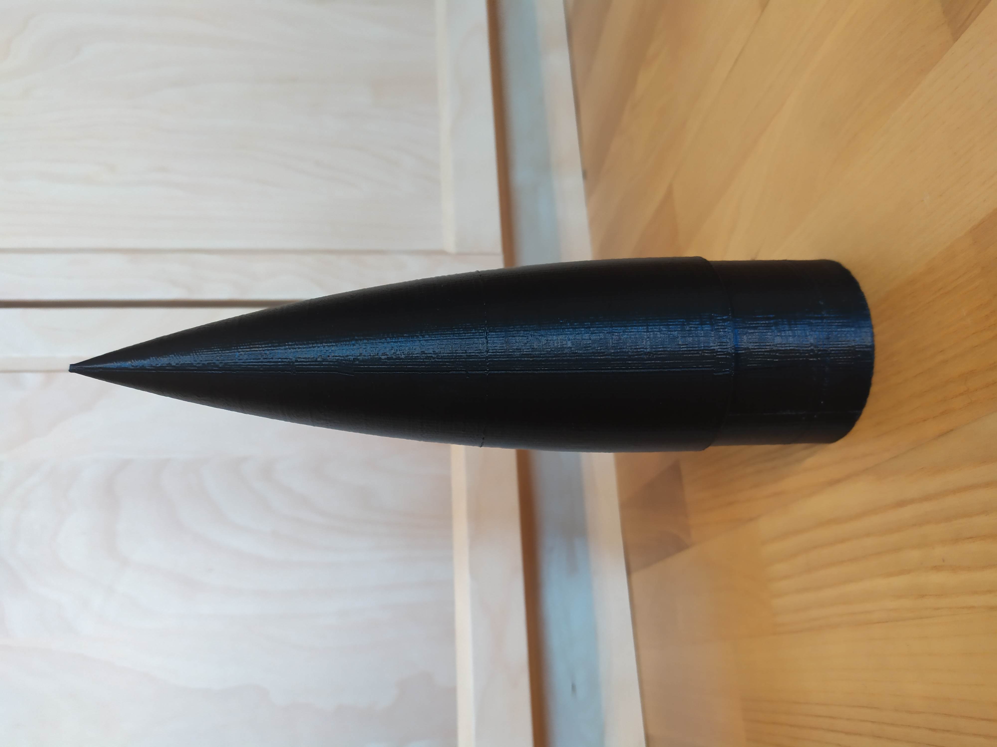

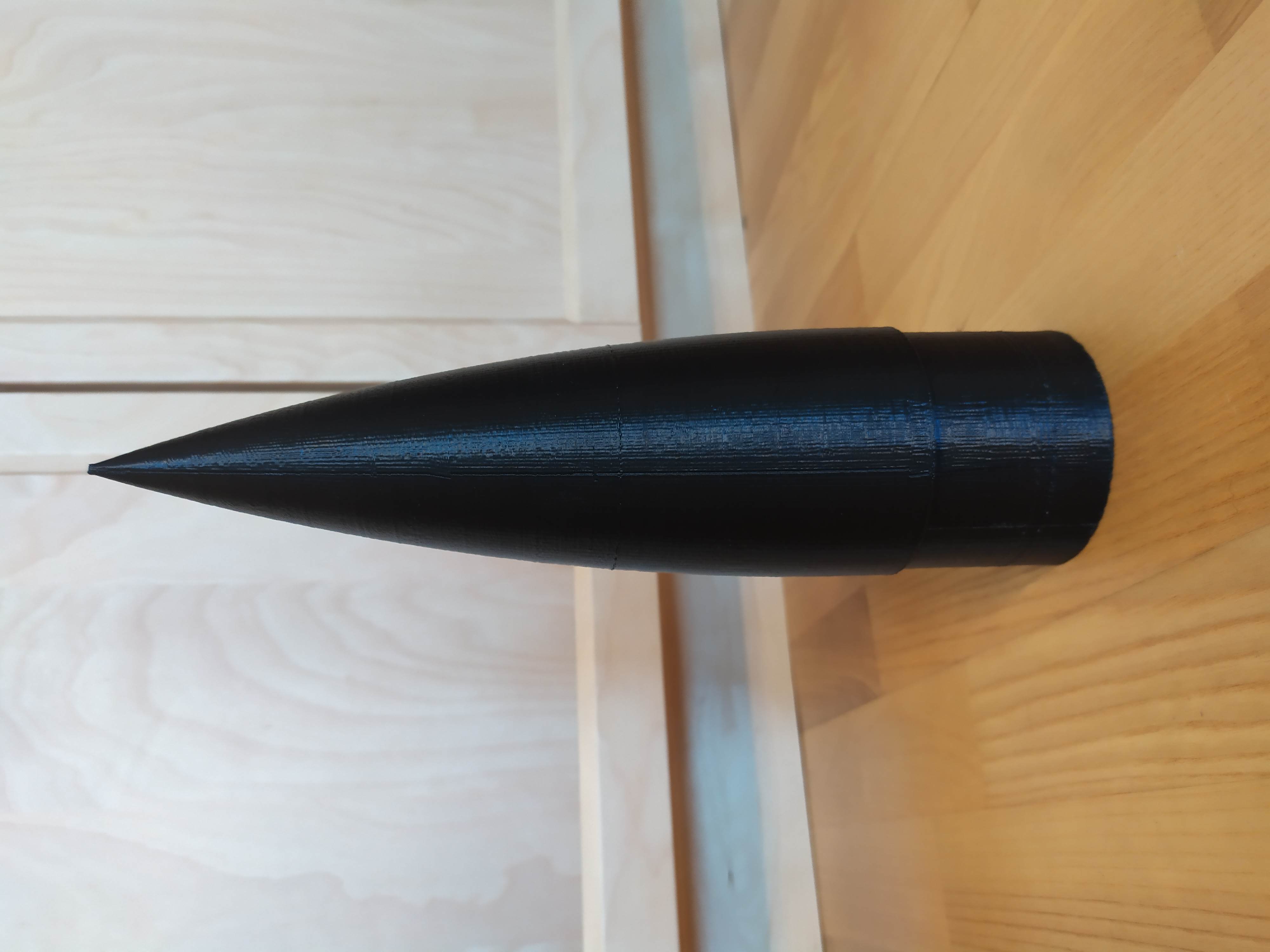

Update prac nad rakietą.
1610095767461 (1).jpg (339.31 KiB) Przejrzano 10225 razy
1610095767469 (1).jpg (356.58 KiB) Przejrzano 10225 razy
Głowice wydrukowałem z ABS.
Pozdr.

Jaki jest powód użycia abs-u? Czy jest to czymś podyktowane o czym nie wiem?
Konrad
Posty: 109
Lokalizacja: Wrocław
Re: Rakieta ECHO
Post autor: Konrad »
Osobiście nie znam się na druku 3d ale po licznych konsultacjach z drukarzem, podjęliśmy decyzję, że ABS sprawdzi się tu najlepiej.
Posty: 223
Re: Rakieta ECHO
ABS ma mniejszą gęstość więc jest lżejszy. Ja wolę jednak PLA, łatwiejszy w obyciu i lepiej trzyma wymiar. Ale w predkosciach ponizej 0,7 Macha to chyba wszystko co sztywne poleci :D
