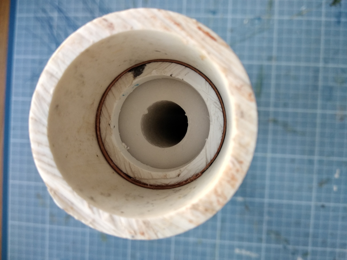

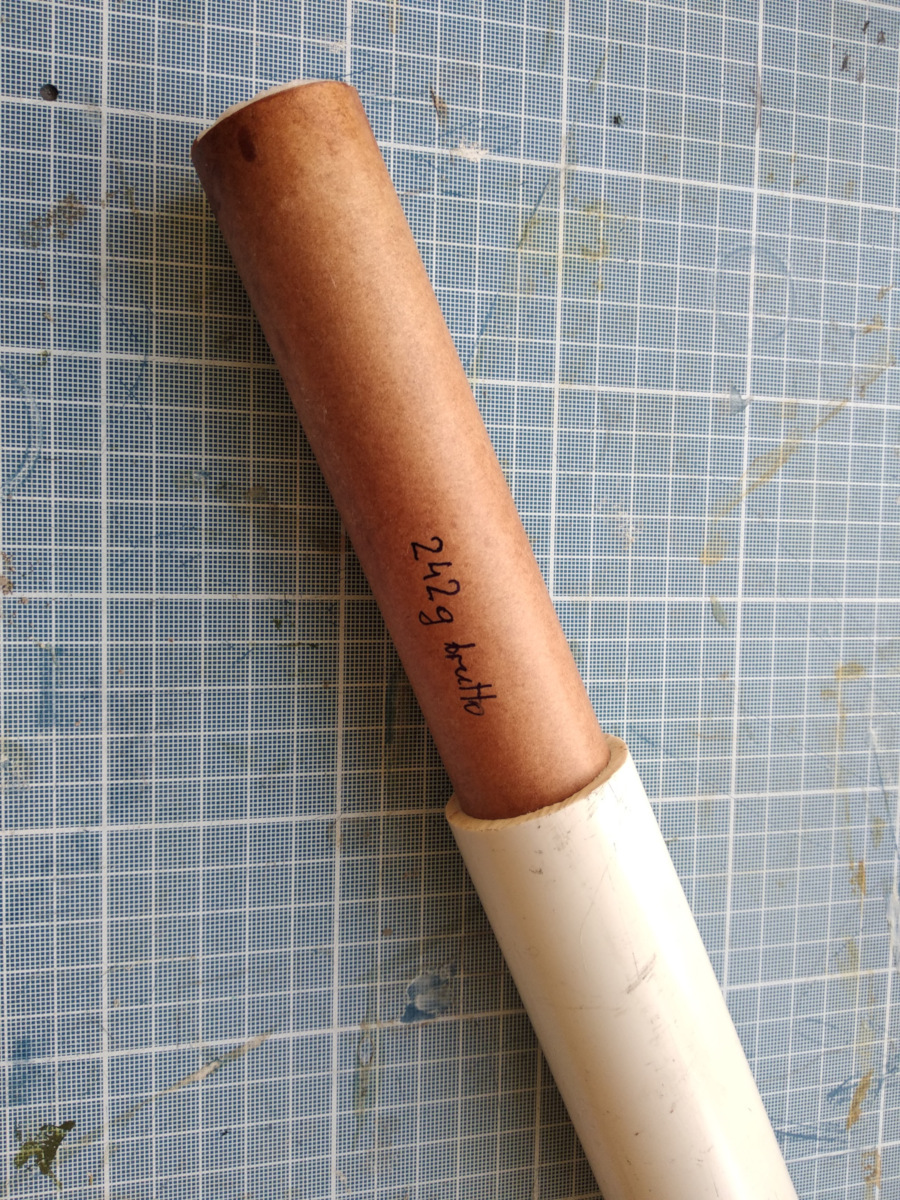

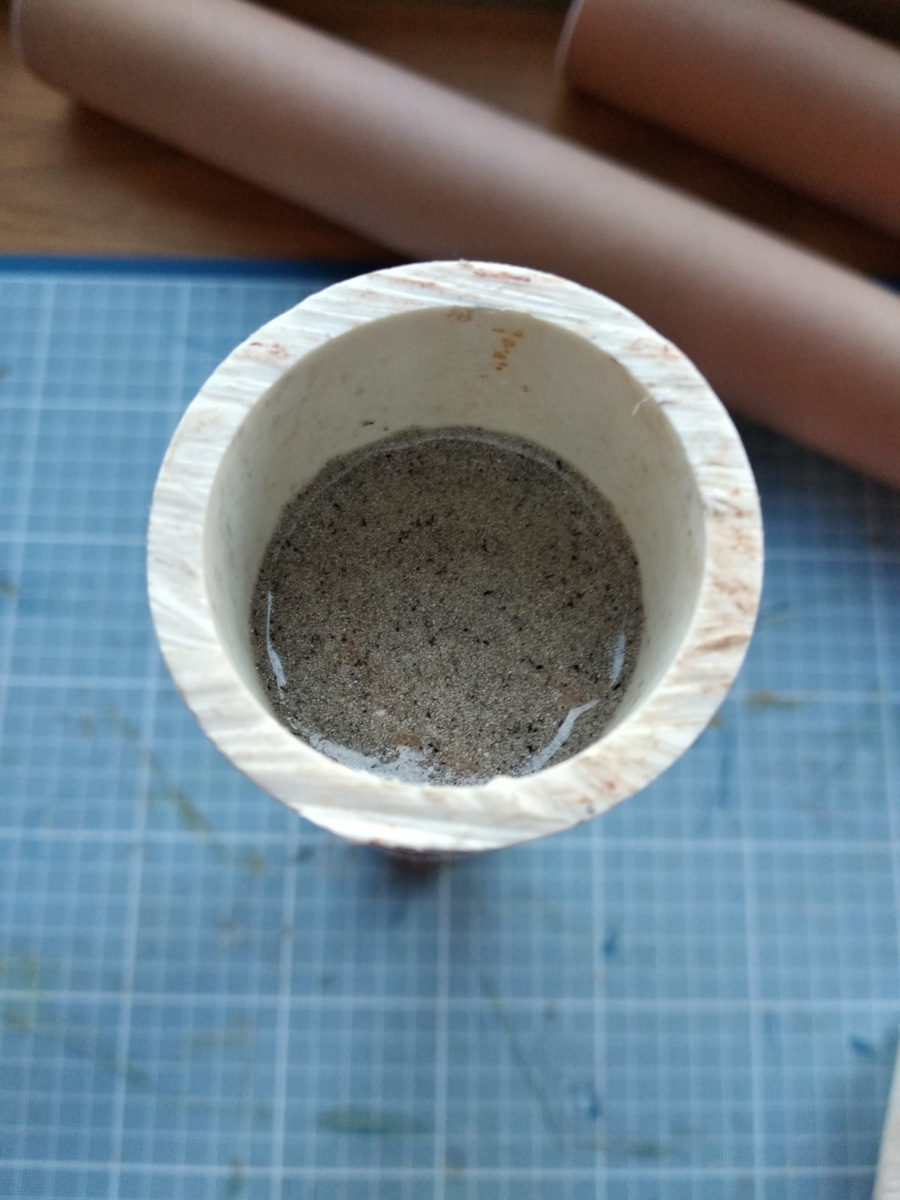

KNSB ma jeszcze kilka ciekawych cech w stosunku do "normalnego" karmelu:
- higroskopijność,
- utrudniony zapłon,
- lepsze parametry mechaniczne
Dobrze dodać odrobinę szamponu do mieszanki i odpędzić wodę - sorbitol bywa sprzedawany jako hydrat.
Zdjęcia poniżej chyba rozwiewają wszelkie wątpliwości. Połączenie PVC-cement jest ułatwione dzięki zmatowieniu powierzchni grubym papierem ściernym. Ale stałopaliwówki są passe :wink:.
Izolacja termiczna z preszpanu
dystans
dystans
uszczelnienie
uszczelnienie
Re: Silnik z rury PVC.
: środa, 23 wrz 2020, 21:18
autor: adamhog
Dyszę najwygodniej odlać korzystając z przyrządu centrującego podkładki i nadającego profil de Lavala. Nie trzeba chyba nadmieniać że takie narzędzie można wydrukować 3D.

najbardziej właśnie zastanawia mnie jak to wlałeś nie oblewając ziaren ? jakaś podkładka pod cement ?
: środa, 23 wrz 2020, 22:27
autor: Ganji
widzę właśnie na stronie robercika podkładkę ze sklejki pod cement uszczelnione silikonem
