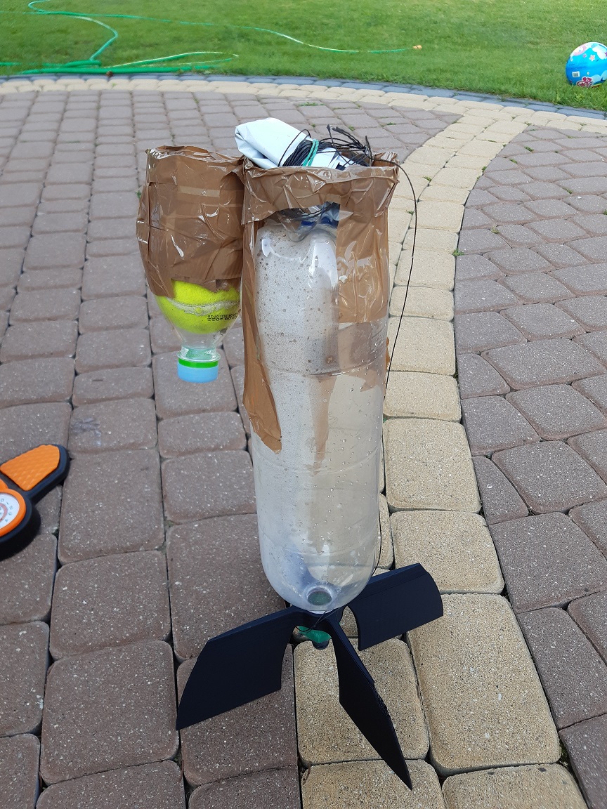

Przy ostatniej próbie stateczniki były z kartonu i chyba nie muszę mówić co się z nimi stało przy rakiecie wodnej :lol:
Teraz będę po raz pierwszy próbował ze statecznikami z takiej płyty komorowej z poliwęglanu. Plyta jest bardzo lekka i wydaje się byc mega trwała. Plus do tego wycinałem statecznik tak, zeby Komory były równolegle z linią rakiety i tworzyły przez to możliwie jak najmniejszy opór powietrza.
A SOR to mam tak zwany "Air flap" nie mogę tu wrzucić filmiku. Ale na YT jest taki z pomarańczową rakietą, na którym się wzorowałem.
Wiem, że one miewają problemy ale nie potrzebują żadnej elektroniki itp.

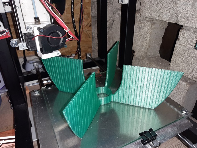

Specjalnie do konstruowania rakiet zbudowałem sobie drukarkę 3d i wiele części do nich drukuję, m. in. lotki widoczne na wcześniejszym zdjęciu

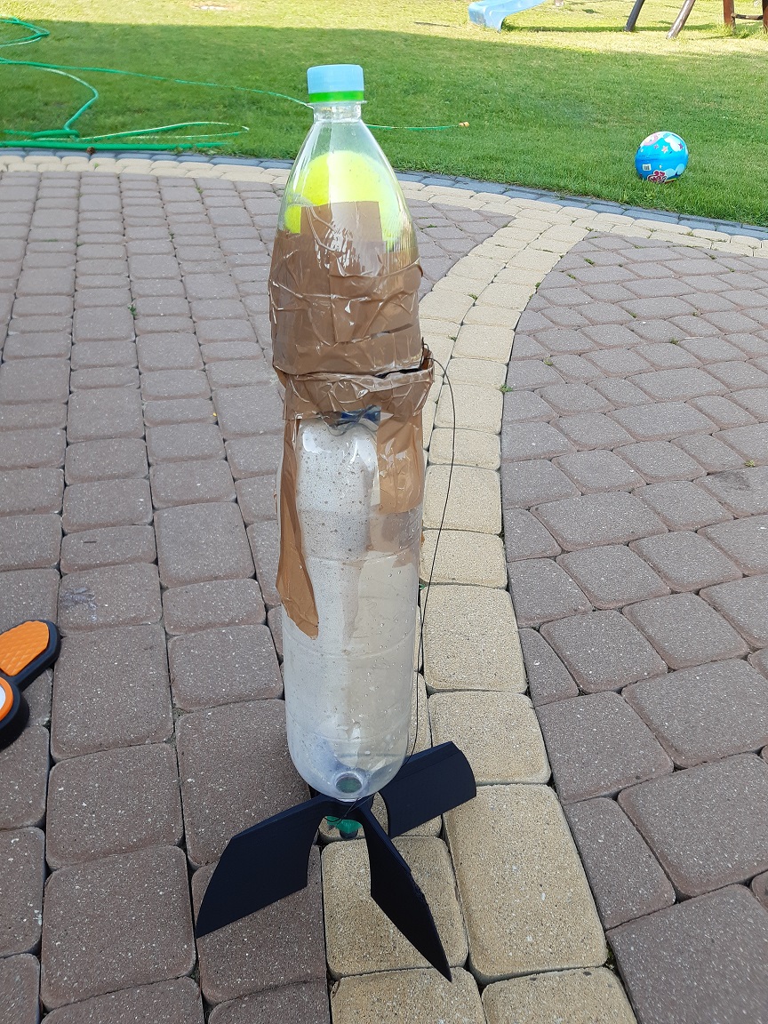

Spróbuj 3 lotek zamiast 4 :) mniejsze opory powietrza. Plus to oklejenie tej ze spadochronem wygląda trochę niechlujnie i może też prowadzić do dodatkowych oporów w locie

Skarthur pisze: piątek, 29 paź 2021, 14:08 Spróbuj 3 lotek zamiast 4 :) mniejsze opory powietrza.
Zgadzam się, ale w drukarce mam kwadratowy stół i zaprojektowałem 4 lotki, ponieważ 3 musiałyby być znacząco mniejsze. A bardziej zależało mi na stabilności lotu.
Skarthur pisze: piątek, 29 paź 2021, 14:08 Plus to oklejenie tej ze spadochronem wygląda trochę niechlujnie i może też prowadzić do dodatkowych oporów w locie
To był tylko prototyp. Projektuję teraz porządniejszą rakietę z otwieraną owiewką z której będzie uwalniany spadochron. Części sobie wydrukuję.
