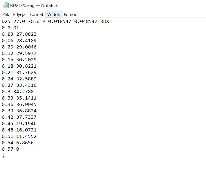

Możecie zmienić ten folder w ustawieniach, trzeba wyłączyć i włączyć z powrotem program i działa. Też miałem z tym problemy.
Edycja>ustawienia>opcje>krzywe siły ciągu...
open rocket.JPG (60.46 KiB) Przejrzano 29035 razy

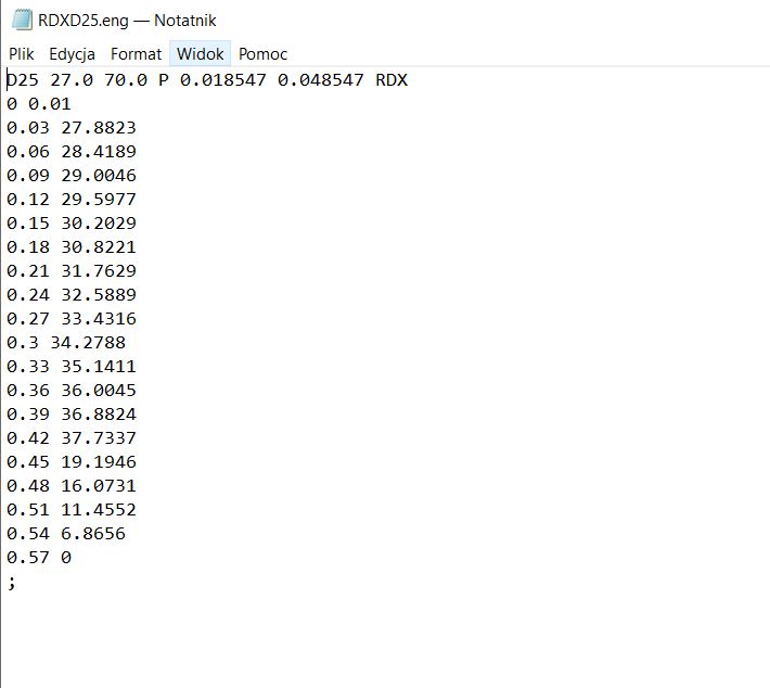

Sam plik .ENG tez może być zepsuty, np. u mnie był problem bo nazwa producenta składająca się z dwóch członów sprawiała, że silnik nie był znajdowany. Tak wygląda przykładowy plik który się otwiera poprawnie, wypluty z open motor:
