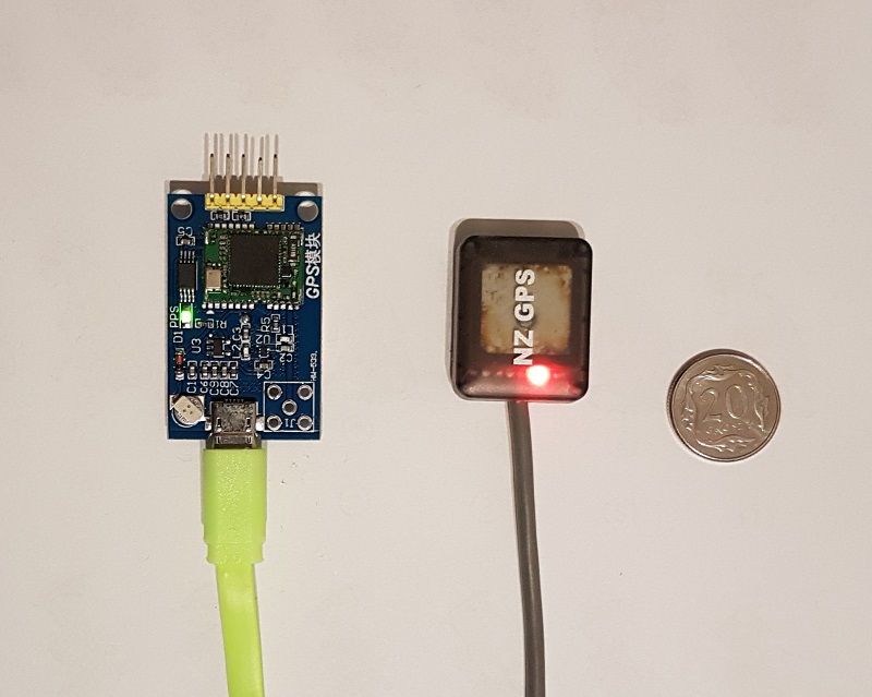

Małe uzupełnienie do tematu. Kupiłem ostatnio jeszcze jeden moduł GPS, tym razem wariant mini dedykowany do drona - GPS Ublox-7. Wymiary 26x21mm i waga 8g. Zasada działania taka sama jak poprzednio. Po pierwszych testach jestem z niego bardzo zadowolony. Przede wszystkim zdecydowanie szybciej łapie "fixa" niż poprzedni moduł i dodatkowo syngalizuje to migającą diodą. Cena w Polsce ok. 50zł a na chińskich portalach 7-10$.
Poniżej małe porównanie.
Rafał.
