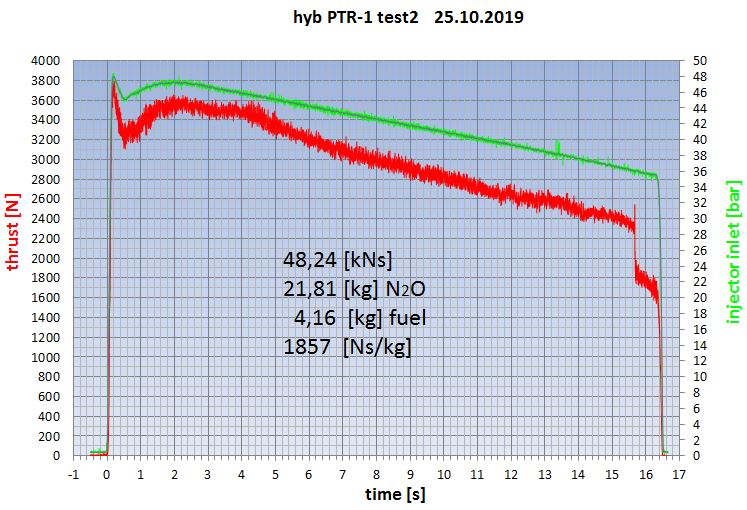

Przeprowadziliśmy drug test statyczny silnika w docelowej skali.
Test dość nietypowy bo z założenia prowadzony aż coś puści.
Początkowo spieszyliśmy się z testem żeby zdążyć przezbroić silnik do lotu w Drawsku na 50% zatankowania. Jednak czasu brakło a prognozy na LRE i tak nie dawały szans na wysokie loty więc postanowiliśmy palić silnik na maxa. Użyliśmy butli zastępczej o większej pojemności niż pozwala zbiornik w rakiecie.
Okazało się, że silnik pracuje idealnie stabilnie, wszystkie wcześniejsze problemy udało się rozwiązać i jako pierwsza przepaliła się dysza, która i tak już miała za sobą 5s pracy po pierwszym teście. Po oględzinach wypalenia ziarna i izolacji termicznych widać, że reszta mogłaby chodzić jeszcze znacznie dłużej. :D
hyb PTR-1 test2 wykres.JPG (98.96 KiB) Przejrzano 19944 razy

Ciekawy test.
Mam kilka pytań:
Po pierwsze: czy impuls całkowity tego silnika wyniósł ponad 48000 Ns? Jeśli tak, to szanuję.
Po drugie: Jakiego paliwa użyliście w tym silniku?
Po trzecie: Z czego była wykonana dysza, i szacunkowo na jaką temperaturę była narażona podczas pracy?
Z góry serdecznie dziękuję za odpowiedzi :)
Re: PTR1 - Pierwsza rakieta Polskiego Towarzystwa Rakietowego
Tak, chociaż docelowo powinno się udać wycisnąć z tego silnika 60kNs. To już jest klasa P więc po za skalą modelarstwa RDM :D
Paliwo to nylon.
Dysza jest zrobiony z kompozytu włókno węglowe + żywica fenolowa. Jest to rodzaj dyszy ablacyjny czyli w trakcie pracy cały czas eroduje ale powoli i jednostajnie. Temperatura gazów to około 3000K więc przy tak długim czasie pracy dysze akumulacyjne (wykonane z grafitu lub metalu) nie wytrzymują.
