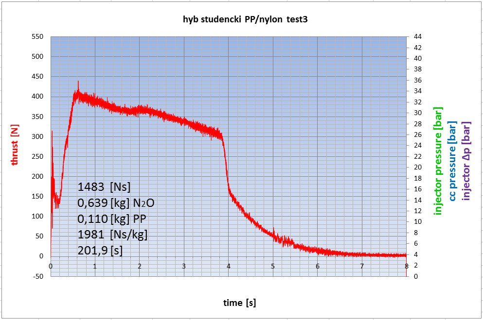

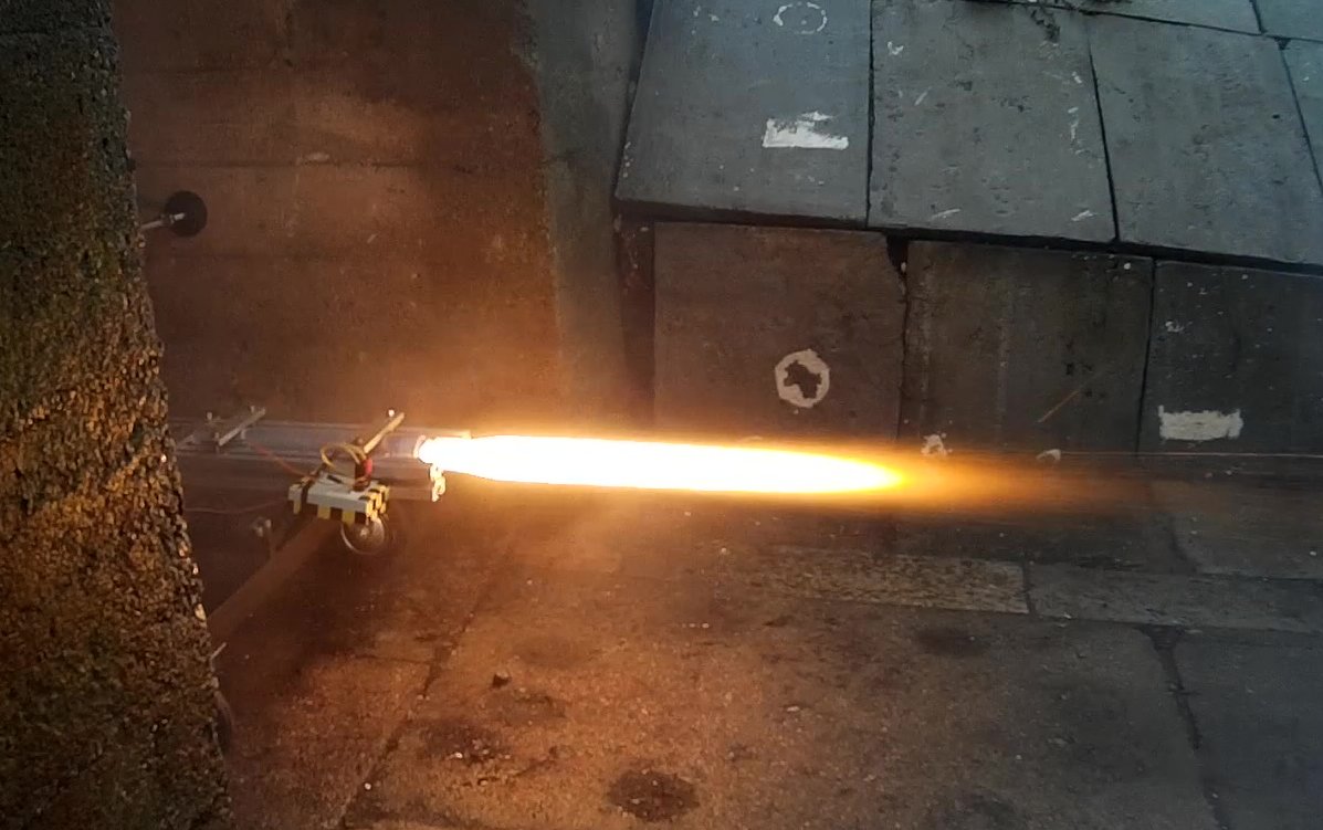

Test 3 za nami Obrazek
Poniżej filmy, na drugim ujęciu widać jak w trakcie dopalania (5s pracy) silnika wystrzeliwuje pręt, który później rykoszetem odbija się od płotu. Musimy jeszcze trochę zmienić mocowania żeby utrzymał sie na miejscu do końca.
Jak widać na poniższym wykresie teraz silnik pracował wzorowo, udało się przekroczyć 200s.

204 s impulsu - dużo. Gratulacje. Równa praca, fajna proporcja czasu pracy do ciągu, piękny pik ciągu na dzień dobry....same zalety jak na razie. Pytanie jak z powtarzalnością.
P.S. Fajnie Wam przyciąga tą dyktę w kratkę po zapłonie silnika. Widać, ze strumień gazów lokalnie obniża ciśnienie.

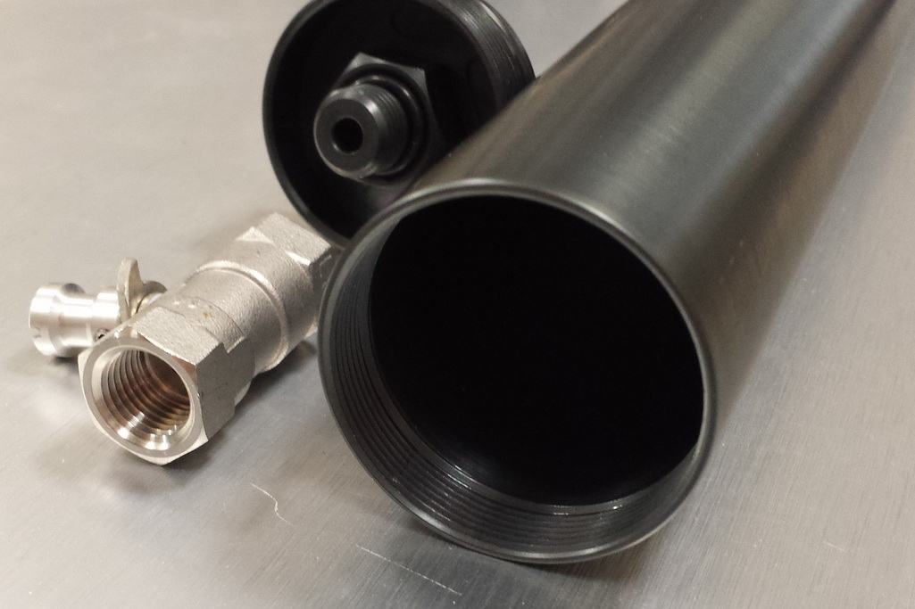

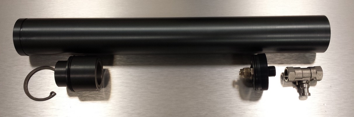

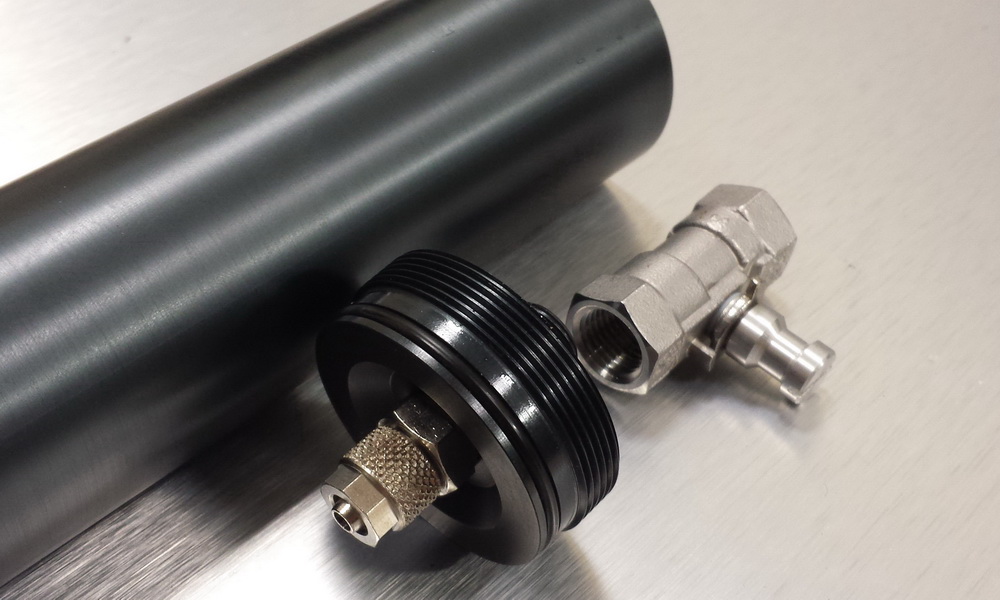

Chciałbym zaprezentować ostateczną wersję korpusu silnika. Jeszcze dla pewności wykonamy jeden test na hamowni ale tak czy inaczej wymiary się już nie zmienią. Wszystkie elementy aluminiowe zostały anodowane na czarno. Po za estetyką zwiększa to odporność na korozję oraz zmniejsza zacieranie.
korpus aluminiowy:
średnica 45mm
długość 354mm
grubość ścianki 2mm

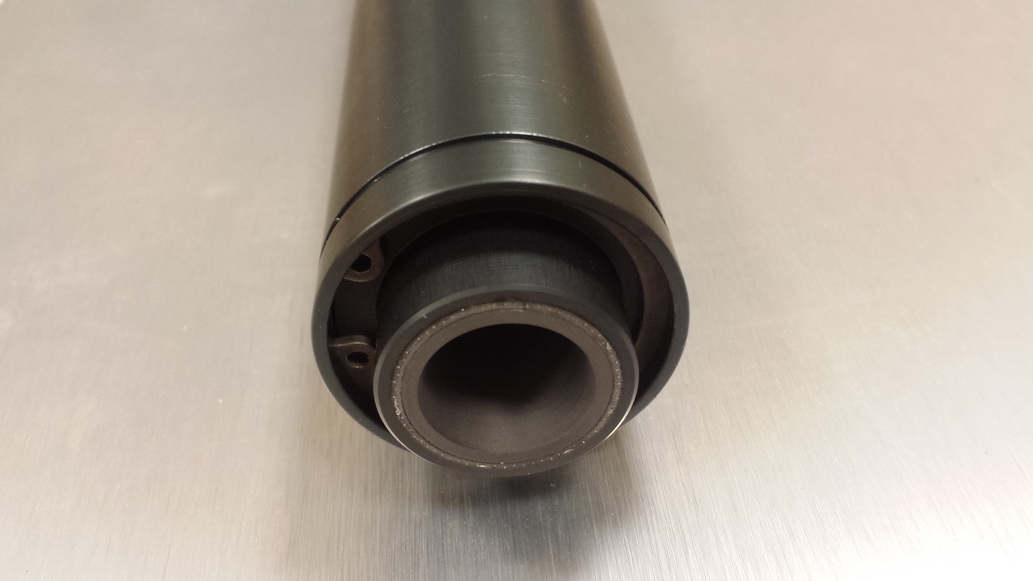

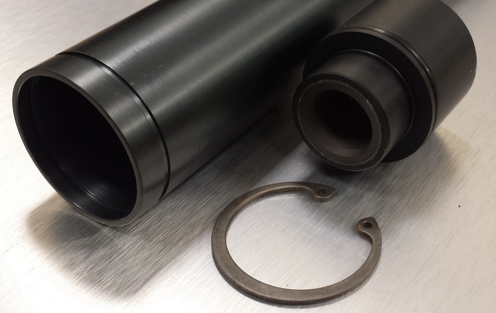

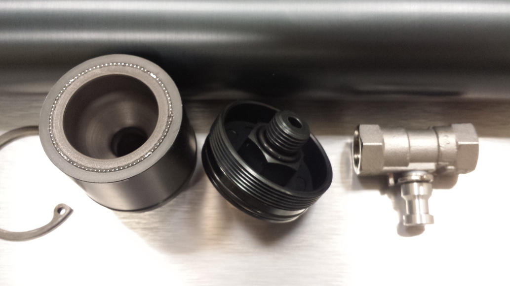

Dysza grafitowa w oprawie aluminiowej z izolacją termiczną pomiędzy.
Poza obrys korpusu wystaje na długość 8mm i średnicę 30mm.
Mocowanie na pierścień segera
Zatyczka wkręcana na klucz nasadowy 19, dociska paliwo z uszczelkami.
W zatyczce jako wtryskiwacz jest umieszczona standardowa złączka 1/8" do wężyków 6/4mm.

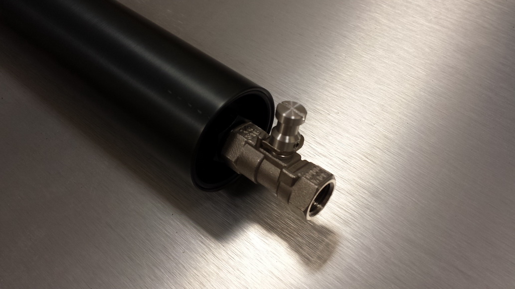

Zawór 1/4" nierdzewny z uszczelnieniami teflonowymi. Zmodyfikowany żeby pozbyć się wajchy i można było go otwierać śrubokrętem płaskim (np. tuż przed startem przez otwór w korpusie).
Długość 40mm
Waga komory spalania z zaworem 433g
Zbiornik - tutaj mogę podać tylko orientacyjne wymiary bo każda firma robi troszkę inne. Spróbuję kupić hurtowo takie butelki żeby trzymać się tych samych wymiarów.
pojemność 0,8l (20oz)
średnica 81,5mm
długość 250mm
waga 700g
Wkład paliwa ma masę 250g i spala się mniej więcej połowa przy zatankowaniu bezpiecznych 600g N2O
Podsumowując:
Całkowita długość 644mm
Masa zatankowanego do pełna 1983g
Masa wypalonego 1258g
Masa paliwa 725g
Impuls całkowity 1450Ns
Od strony dyszy korpus ma rowek pod segera zewnętrznego który można wykorzystać do przenoszenia siły na rakietę (podobnie jak w amerykańskich silnikach).

Cena jest już znana? Zaciekawiła mnie ta izolacja termiczna dyszy. Napiszecie więcej co to za wynalazek?
