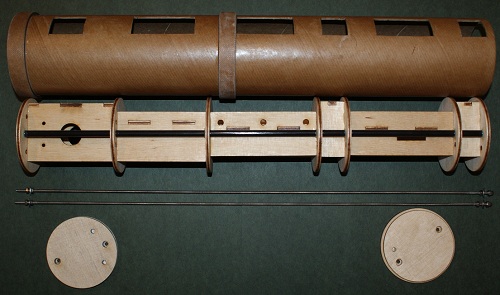

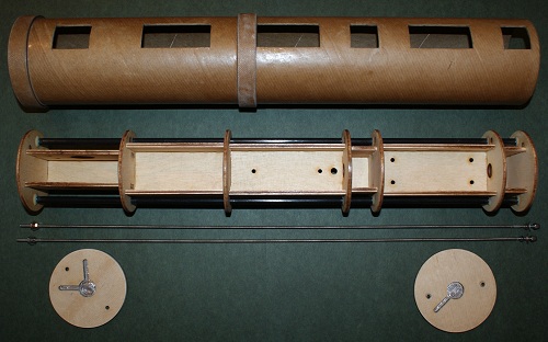

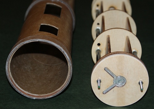

Czesć, wrzucam kolejne fotki z postępu prac sklejania kosza elektroniki.
Kolejno od lewej poszczególne przedziały na: tracker GPS, kamerkę, UWS, zasilanie UWS, Arecorder, zasilanie Arecordera.
