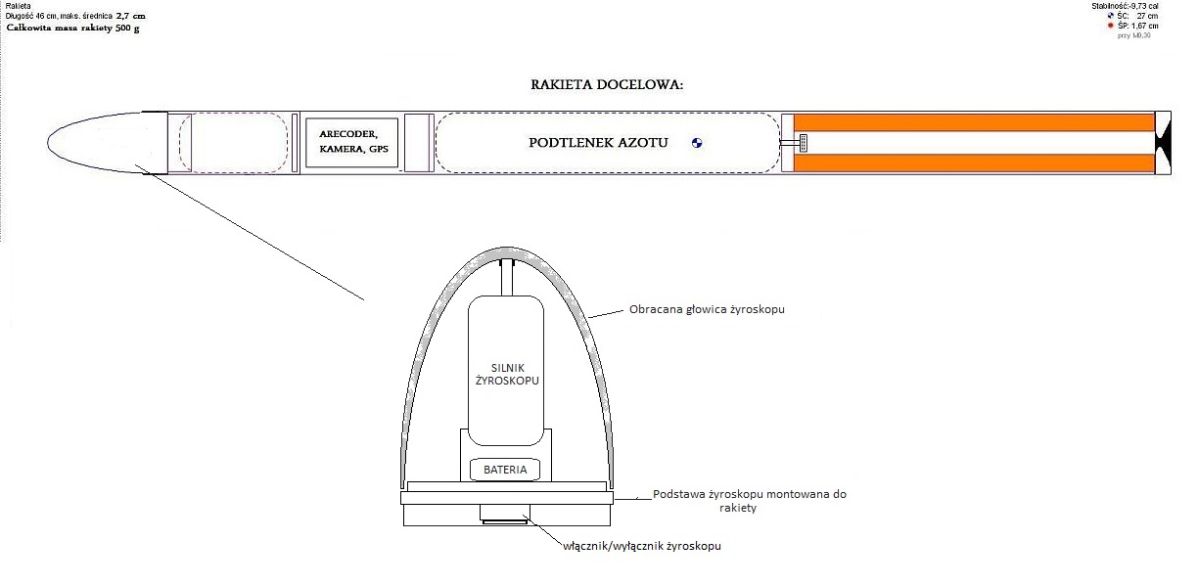

Masz rację, poniżej zamieszczam koncepcję żyroskopu w postaci wirującej głowicy rakiety, takie rozwiązanie pozwoliłoby zwiększyć masę żyroskopu nie zwiększając masy rakiety. Powinno również pozytywnie wpłynąć na aerodynamikę rakiety (jak obracający się pocisk).stary Leszek pisze:Jest duża różnica mas rakiety i żyroskopu.
Bardzo ciekawa koncepcja, pomyślę jak można ją wdrożyć ale w przypadku tej rakiety w środku jest bardzo ciasno.Daniel pisze:A jakby zastosować żyroskop z dwoma przeciwbieżnymi wirnikami ? Przy zastosowaniu tej samej masy i tej samej prędkości obrotowej momenty obrotowe powinny się równoważyć, jak to ma miejsce np. w śmigłwcu Ka-50. Natomiast moment żyroskopowy nadal będzie, i będzie stabilizować rakietę. Do tego można dodac też jeszcze jeden wirnik który zapobiegałby obrotowi od sił aerodynamicznych, a ten dwuwirnikowy utrzymywałby lot pionowy.
- pająk mini rakieta22.jpg (40.1 KiB) Przejrzano 15697 razy

Wirująca głowica zwiększy efekt żyroskopu a co się z tym wiąże rakieta będzie się
jeszcze silniej obracać w przeciwnym kierunku niż żyroskop.
Jak nie chcesz żeby rakieta się kręciła musisz ją przytrzymać albo żyroskop przeciwbieżny
albo żyroskop poprzeczny, albo coś? innego.

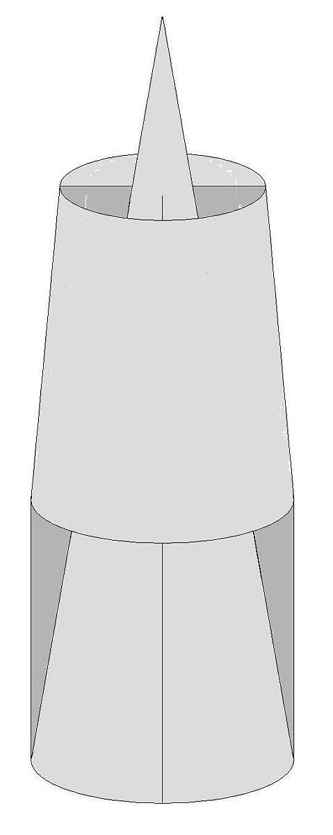

Poniżej zamieszczam rysunki poglądowe pewnej koncepcji stabilizacji lotu rakiety bez użycia żyroskopu, zamiast tego są stateczniki zamontowane na głowicy rakiety. Nie mam pojęcia jak takie rozwiązanie wpłynie na przebieg lotu, czy ustabilizuje, czy też totalnie zdestabilizuje rakietę. Oczywiście nie porzucam koncepcji użycia żyroskopów.
No tak, ale jednym z głównych założeń jest stabilizacja, chcę uchwycić za pomocą kamery pokładowej cały lot a wiesz, że wirująca jak karuzela rakieta nie nadaje się do nagrywania filmów.Tofifi pisze: Dużo prościej będzie wprawić całą rakietę w wysokie obroty jeszcze zanim opuśći lufę.
Pod rakietą można dodać przysadkę w kształcie śmigiełka która zacznie się obracać razem z rakietą od podmuchu gazów wyrzucających ją z lufy.
Zaraz za lufą z racji większej masy i mniejszych oporow rakieta sama odzieliłaby się od lżejszej przystawki z większymi oporami powietrza.
Proste jak budowa cepa, w rzaden sposób nie zwiększa masy samej rakiety.
- głowica koncept 11.jpg (48.03 KiB) Przejrzano 15683 razy

Po głębszej analizie muszę poddać się samokrytyce. Wszystkie przedstawione wyżej rysunki są niewłaściwe. Przy tego typu rozwiązaniu kluczowe jest, żeby pole powierzchni górnych wlotów powietrza było równe polu powierzchni wylotu statecznika. W innym przypadku jeśli wylot będzie za mały/ wlot za duży, powstanie podciśnienie i co za tym idzie duży opór powietrza, jeśli zaś otwór wylotowy będzie za duży/wlot za mały to statecznik nie będzie spełniać swojej funkcji ze względu na przepływającą przez niego zbyt małą ilość powietrza. Czyli zgodnie z tym tokiem myślenia statecznik głowicowy (tak go nazwijmy) powinien wyglądać mniej więcej tak.
- złowica statyczna 1.jpg (25.09 KiB) Przejrzano 15681 razy

Re: Rakieta"PAJĄK" mini
A czy zastanawiałeś się kiedyś żeby przetestować taką rakietę bez rzadnych bajerów?
Być może sam pęd i długość rekirty wystarczą do stabilnego lotu.
Zauważ, że kiedy sportowcy rzucają oszczepem to on ani nie posiada żyroskou anie nie jest podkręcany, a jednak leci prosto choć po łuku ale to z racji tego że jest rzucany stosunkowo płasko. Nie mniej jednak w początkowej fazie rzutu leci pod skosem ku gorze i to w miarę stabilnie.
Wyrzutnię już masz, więc zanim stworzysz rakietę może po prostu sprawdź czy to zadziała.
Mało tego może rozważ jeszcze urzycie statecznika pierścieniowego! Bo ten miałby na prawdę sens.
Żeby Ci to jakoś wytłumaczyć:
Wyobraź sobie że stawiasz pionowo rurkę np fi 20mm, długości takiej jak rakieta.
Teraz "na nią" wkładasz kolejną rurkę fi 40mm o wysokości 30mm.
Musisz tylko połączyć je ze sobą jakimiś cienkimi ramionami.
Wowczas powietrze przepływające wzdłóż kadłuba rakiety będzie wpadać właśnie w ten utworzony pierścień wywołując efekt stabilizacji.
Ogólnie rzecz mówiąc jest to jakoby 1 statecznik zawinięty dookoła rakiety.
Przemyśl to zanim zaczniesz wyzwania z żyro.
