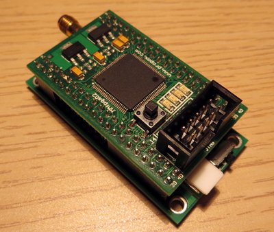

W końcu udało mi się zrobić nową wersję elektroniki, na tyle ogarniętą żeby można to faktycznie próbować wystrzelić. Pozostaje jedynie zrobić jakąś obudowę metalową. Poniżej jak to obecnie wygląda i specyfikacja.
Górna płytka to kupne FPGA. Ma za zadanie zapisywać sample na kartę SD ze stałą prędkością 2MB/s i nic nie zgubić. Dolna płytka to odbiornik, miejsce na mikrokontroler gdyby okazał się przydatny, zasilanie, karta SD i złącza. Urządzenie nie zawiera zatem żadnego oprogramowania / firmware-u. Do poprawnego działania nie może być w pobliżu anteny silnego źródła promieniowania EM. Obróbka danych przebiega tak jak poprzednio, ale to osobny temat i będzie można coś o tym powiedzieć dopiero po zebraniu danych z rakiety.
Specyfikacja:
Zasilanie: 3.3V lub 3.5-5.5V
Antena: zewnętrzna, złącze SMA
Karta SD: microSD, UHS Class 1
Czas pracy na karcie 8GB: ~60min
Pobór prądu: ~130mA @ 3.3V (łącznie z kartą SD i anteną)
Wymiary: 6.3 (+0.6 złącze) x 3.3 x 2.5 cm
Re: RawGPS

Na samym odbiorniku mam przygotowane pady SMD pod metalową puszkę EMI. Ale okazało się to niepotrzebne, bo antena ma wzmocnienie jakieś 28dB, więc i tak jakikolwiek szum który dostaje się na poziomie płytki odbiornika jest przykrywany przez sygnał z anteny. Najważniejsze jest, aby do anteny nie dostawały się zakłócenia od urządzeń, bo zostają dramatycznie wzmocnione.
Edit: działa dobrze z jednym ogniwem LiPo, więc wsadziłem miniaturową baterię do wnętrza modułu. Nie trzeba zatem nic podłączać poza anteną.

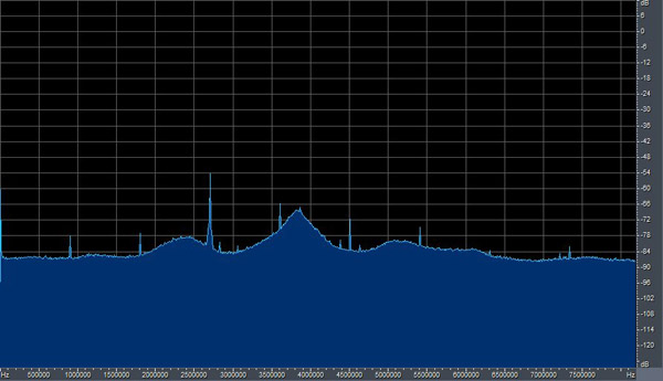

RawGPS2
: niedziela, 23 lut 2014, 12:51
autor: rawsock
Jak już Robert wcześniej wspominał, w RTP34 leciał w ramach testu odbiornik GPS nagrywający live stream w paśmie GPS. Niestety po złożeniu rakiety i uzbrojeniu, widmo sygnału ustabilizowało się w postaci zniekształconej, jak widać na pierwszym załączniku. Drugi załącznik pokazuje jak wygląda prawidłowe widmo z odbiornika gdy w pobliżu anteny nie ma źródeł zakłóceń. Skala jest w dB, widać więc jak bardzo antena zbiera różne śmieci. Nie udało się niestety z takiego sygnału wydobyć informacji o satelitach :sad:.
Wniosek jest jeden - trzeba najpierw na ziemi popracować z w pełni włączoną elektroniką pokładową i w docelowym układzie. Na poligonie nie ma warunków i czasu żeby sprawdzić docelową konfigurację i ewentualnie zmodyfikować. Generalnie nauka jest taka, że nie może być kompromisów - cała elektronika musi być w metalowej puszce z której wychodzi antena umieszczona w głowicy. Można by też sprawdzić w locie małej rakiety pozbawionej elektroniki, ponieważ zaekranowanie w teorii jest proste, ale jak widać nietrywialne w praktyce. Trzeba by najpierw sprawdzić czy jest to warte zachodu.
Oczywiście nowe komercyjne odbiorniki potrafią sobie radzić nawet w takich warunkach, ale są to dedykowane układy scalone przewalające ogromną ilość danych, z opatentowanymi algorytmami filtrów.
