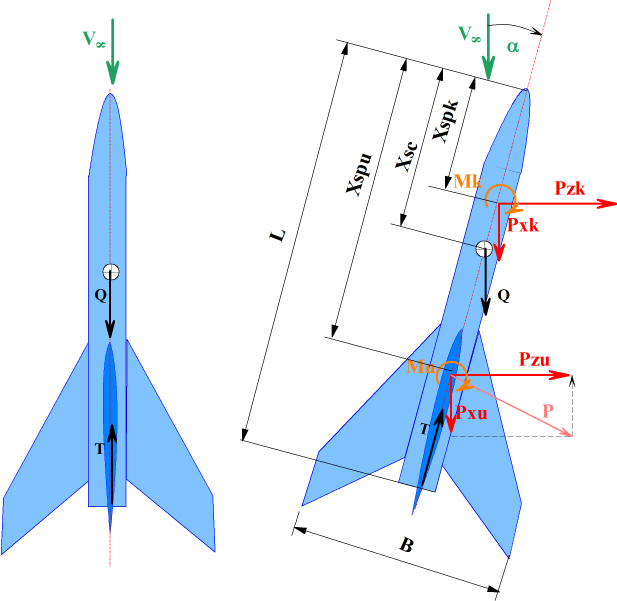

autor: donPedro
E voila!
Jak to ze statecznościa jest. Te pół kalibra wydaje mi się to jest taki minimalny zapas stateczności. Musiałem sobie przypomnieć przedmiot "Mechanika Lotu": ze studiów ;)
stateczność rakiety wzory.gif (10.91 KiB) Przejrzano 13646 razy
Jezeli sytuacja nie jest z gatunku katastroficznych (a jeżeli jest,to po co badać stateczność?) to w równaniach można pominąć człony od oporu. Zakładamy małe wartości kąta natarcia (odchylenia) więc wartości współczynników oporu są bardzo małe.
stateczność statyczna rakiety.jpg (112.36 KiB) Przejrzano 13646 razy
Piotr
