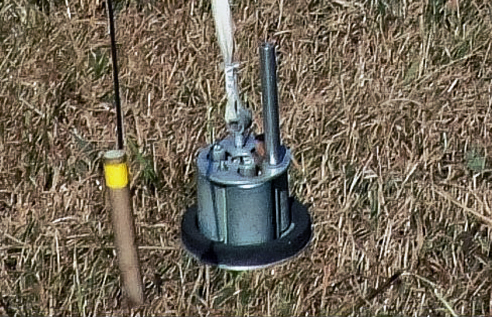

Dziewiczy lot "Meteorka" odbył się 17.11.2013 na kolejnym spotkaniu Krakowskiej Grupy - o czym już koledzy sygnalizowali.
GOTOWOŚĆ STARTOWA
Próba w pełni udana :
-równe odpalenie 3 silników ROS
-zadziałanie systemu odzysku (UWS z serwomechanizmem)
-rozdzielenie korpusu rakiety (uruchomienie piszczka)
-oddzielenie modułu silnikowego (pirotechniczny siłownik)
Ze względu na duży ciężar zespołu silników i możliwość uszkodzenia papierowego modelu przy lądowaniu ,rakieta została rozczłonkowana a moduł silnikowy został wysunięty z korpusu rakiety.
GOTOWA DO NAST.LOTU

Bardzo ładny lot. Zgranie w czasie uwolnienia spadochronu przez UWSa na pułapie i odrzucenia kosza silnikowego idealne. Ten płomień nad którym wcześniej się zastanawialiśmy to tylko tradycyjne wyplucie resztki paliwa przez rosa. Na filmie, który nakręciłeś wszytko świetnie widać :)
Re: "Meteorek"
Romku - zapomniałem zapytać w niedzielę, czy zapłonniki silników były w jakiś sposób dodatkowo przygotowane do odpalenia?
Zapłon bardzo dobry, więc to ważna sprawa na przyszłość dla innych konstruktorów. :smile:

Co do zapłonników to nie były w żaden sposób modyfikowane.Trzy sztuki połączone równolegle - jedyna "anomalia"to jest zasilanie.Skorzystałem ze swojej wysokonapięciowej(ok.300V) zapalarki
która mi dzielnie służy od 2007 roku.
