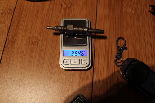

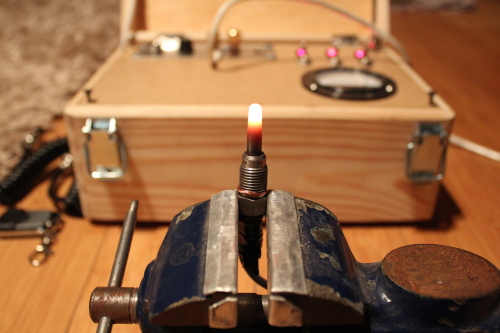

Ciężar świecy podam wieczorem, co do prądu to odpala przy byle jakim akumulatorze 12v, co do rakiet to racja elektronika niezbędna ale w przypadku stacjonarnych silników używamy do tego zdalnie sterowanej centralki, która ma zabezpieczenie przed wejściem do sterowania i przed wyjściem już na samą świece, nie ma szans aby sama odpaliła. odpalaliśmy karmel taką świecą, nic na niej nie zostało, żadnych śladów zużycia,
Dokłądnie tak sobie to wymyśliliśmy, świeca będzie służyć jako inicjator do podsypki.

świeca żarowa
- IMG_1427.JPG (102.48 KiB) Przejrzano 6556 razy
- IMG_1425.JPG (95.84 KiB) Przejrzano 6557 razy
- IMG_1424.JPG (81.06 KiB) Przejrzano 6557 razy
