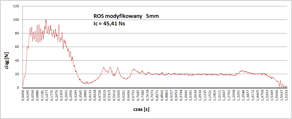

Oba ROS'y modyfikowane (zaślepione dysze rotacyjne) i rozwiercona dysza główna, odpalane od lontu (nie chciało mi się rozkładać jeszcze jednego kabla :wink: ).
Test 1 : dysza 5mm
Organoleptycznie (wzrok i słuch) silnik pracował bardzo niestabilnie. Po starcie zakrztusił się, prawie przygasł do zera aby po chwili dokończyć pracę.
Ogólnie kształt krzywej ciągu jest zbliżony do spotykanych w sieci, jednak zejście 0,2-0,3sek prawie do zera to nie jest normalne.
Tym bardziej, że wszystkie dotychczasowe moje testy, czy naziemne czy w locie, ROS'a 5mm na słuch i wzrok nie charakteryzowały się takim "brakiem zasilania". Początkowy pik też myślę pozostawia wiele do życzenia. Nie kręciłem niestety filmu. Byłoby świetnie widać że normalnie w świecie silnik stanął.
Pewnie sporo rakiet na FM2013 poleci na ROS'ach, życzę wszystkim aby nie trafili na taki egzemplarz :mrgreen:

Ponieważ różnią się one (szczególnie ten 4,5mm) od podawanych w sieci 40-tu Ns'ów mam przy okazji pytanie do opracowujących dane ze swoich testów różnych silników :
Czy właściwszym jest liczenie Ic na podstawie surowych próbek otrzymanych z przetwornika ADC (ew. rejestratora), czy może z uwagi na bezwładność tensometrów, luzy mechaniczne hamowni itd, itp właściwszym byłoby najpierw wygładzić wykres i dopiero później liczyć pole pod wykresem? Ciekaw jestem Waszych opinii.

Cóż, wychodzi na to, ze dla otworu 5mm ciśnienie wewnątrz spada ponizej progu stabilnego spalania. Pewnie warto by test powtórzyć, bo jedna próba może nie być miarodajne. Do sprawdzenia jest jeszcze średnica krytyczna po wypaleniu się silnika. Chodzi o określenie stopnia erozji dyszy. Póki co wychodzi na to, że trzeba robić dziurkę 4,7 lub 4,8 mm. Takie wietłła są do dostania bez problemu choćby na Allegro.

Sęk w tym, że jak już wspomniałem, odpalałem (nie na hamowni) sporo ROS'ów 5mm, i wszystkie one działały zauważalnie, słyszalnie inaczej.
Wiem z wykresów innych, że po piku początkowym może być "dołek" w ciągu ale tym razem to już lekka przesada :mrgreen: (tak mi się wydaje).
Jak mi czasu starczy to zrobię dziś jeszcze jeden pomiar 5mm -owego, jak również podam stopień erozji wczorajszych dysz.

5mm - tym razem praca jak inne "normalne":

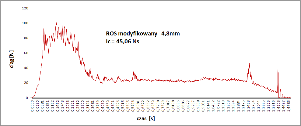

Będąc dziś w Obi kupiłem wiertełko 4,8mm:
No to jeśli już mam 3 wersje to na szybko zrobiłem zestawienie:

Wychodzi na to że 5mm po piku początkowym ma lekki dołek (nie mówię o tym odbiegającym od reszty, przedwczorajszym co prawie stanął) i wówczas takie czynniki jak wiatr mogą korygować lekko tor lotu dla mocno stabilnych modeli.
4,8mm wydaje się ciekawym rozwiązaniem. Tak dużego spadku ciągu wydaje się nie ma, a powinien być patrząc na ciąg maksymalny nadal "bezpieczny".

Kawał dobrej roboty. Moim zdaniem 4,8 jest chyba najbardziej OK. Stabilna praca, czas niewiele dłuższy, brak takiego mocnego "doła" w charakterystyce. Widze tylko, ze zapłon nie był powtarzalny. Ta próba z 4,8 mm wolniej się rozpalała.

Lont niestety - pewnie dlatego.
