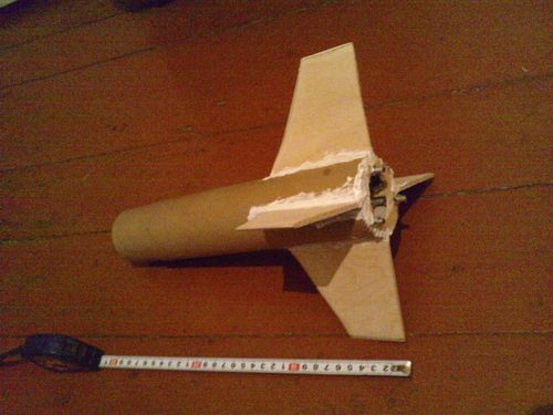

Rakieta poleciała, ale wygląda na to że stabilność znowu pozostawia wiele do życzenia :???:
Przygotowałem zapasowy silnik. Ustawiłem wyrzutnię pod wiatr, krótko po zejściu zrobiła salto i lądowała na polu.
Zdjęcie pokazujące szkody: wyłamany statecznik, reszta popękany styk szpachli z tekturą.
Przed lotem, po złożeniu wszystkiego do kupy środek ciężkości wypadał ok 2,5 kalibra nad środkiem parcia (pierwotnie open rocket pokazywał ok 0,7 kalibra). Myślałem że to da dodatkowy zapas stabilności, jednak jak widać myliłem się.

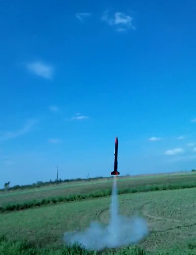

W celu upewnienia się że to faktycznie błąd konstrukcyjny, założyłem zapasowy silnik. W pośpiechu zrobiłem głupi błąd - zapomniałem wyciągnąć zawleczkę piszczyka, została wisząca z boku tasiemka. :roll:
Tym razem rakieta wzbiła się prosto, lekko skręcając pod wiatr i w stronę wiszącej tasiemki.
rakieta4.avi
Rakietę znalazłem ze spadochronem owiniętym na statecznikach, pewnie splątała go ta nieszczęsna tasiemka.
Nie wiem już co o tym myśleć, koledzy ratujcie :lol:

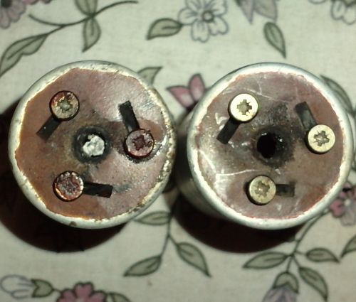

Re: Rakieta
Skoro raz leci prosto, a raz zalicza salto, stawiam na to, że wybiło którąś śrubkę i miałeś na ROSie dodatkowy boczny ciąg z którejś z bocznych dziurek.
antyvlad
Posty: 83
Re: Rakieta
Post autor: antyvlad »
O tym nie pomyślałem !
Na wszystkich dyszach pomocniczych obu silników widać osmalenie, czyżbym za słabo wkręcał śruby?
Może to od płomienia dyszy głównej...
To by wiele tłumaczyło, konieczne próby.
