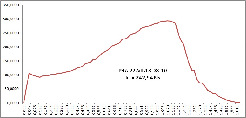

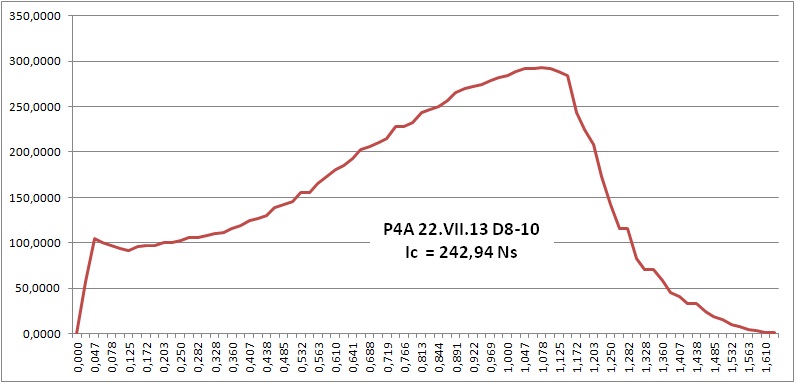

W sobotę przeprowadziłem z Przemem próby 2 silników "bezdyszowych".Spodziewałem się Ic 206 i 273Ns przy Iw 110 a wyszło
243 i 308Ns przy Iw 128 i123.Paliwo P4A /patrz poprzednie posty/.
Opis silników:
243Ns 308Ns
Obudowa - rurka preszpanowa fi30/34x200 fi34/38x200
Masa silnika - 244,2g 307,5g
Masa paliwa - 192,5g 254,8
Ziarno - fi30x158mm fi34x158,6mm
Kanał - fi10,2x150mm fi10,2x147,4mm
Dysza fnolowo-papierowa 2x1,7 fi8/10 fi9
Fi końcowe dyszy - 14,2-14,5mm 16,3-16,8mm
Zacisk początkowy - 97,44 75,53
Zacisk końcowy - 96,07 81,82
Czas pracy - 1,6s 2,0s
Średnia prędkość palenia - 6,187mm/s 5,95mm/s
Impuls całkowity - 242,94Ns 308,35Ns
Impuls właściwy - 128,66 123,36
Ciąg max. - 293,587N 258,908N
Ciąg początkowy - 100N 70N
Wykresy pracy od Przema:
P4A 22.VII.13 D8-10.jpg (73.15 KiB) Przejrzano 18931 razy
P4A_07.VII.13 D9.jpg (68.28 KiB) Przejrzano 18931 razy

No, Tadeusz, Gratulacje. Zaliczyłem klasyczny opad szczeny. Wartości Ic już naprawdę duże, jak na takie "bezdyszowe" konstrukcje.
Re: Silniki bezdyszowe.
: wtorek, 30 lip 2013, 22:15
autor: Adam
Piękna robota! Ładne impulsy, ładna praca, niesamowite współczynniki doskonałości konstrukcyjnej. Ciekawe, czy dałoby się tę technologię przenieść do większej skali? Szkoda tylko trochę, że praca dość mocno progresywna, przydałby się większy "kop" na starcie.
: środa, 31 lip 2013, 21:24
Myślę,że większa skala oraz większy kop na początku są możliwe.Większego kopa można uzyskać zwiększając zacisk początkowy
kiedy ziarno jest jeszcze dostatecznie grube i wytrzymałe.Można też próbować z szybszymi paliwami.Myślę też o tandemowym
łączeniu 2 silników o różnych charakterystykach.
Pozdrawiam.tadeusz
