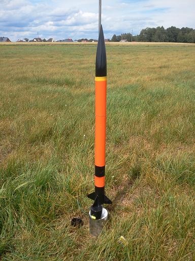

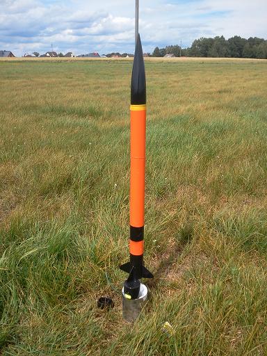

Tydzień temu rakieta Proxima1 została ukończona a 2 dni później (czyli 5 dni temu) wystrzelona próbnie na silniku ROS-40. Lot silnikowy rakiety był bardzo udany, poleciała bardzo prosto mimo silnego wiatru bocznego, i jak na moje oko (kamerki na szczęscie nie dałem) był to najwyższy lot ze wszystkich moich rakiet, mimo, że była o 80g cięższa od INVETORA .
Ale niestety bo udanym starcie zaczeły się tylko problemy, spadochron z powodu zbyt małego ładunku miotającego nie otworzył się i rakieta spychana silnym wiatrem spadła z 300m prosto w zboże .
Z tym spadochronem to szczęście w nieszczęściu, ponieważ z otwartym spadochronem poleciała bym dużo dalej.
A niestety i tak jej nie znalazłem. Trochę szkoda bo włożyłem w nią sporo pracy- na dodatek straciłem głowicę od piotra ;(
Z powodu, że teraz jest okres rolny i wszystkie pola są zarośnięte przez wszelkiego rodzaje zbóża, start rakiety Proxima2 i co za tym idzie lot na 500m zostanie przesunięty na początki września.
Do końca wakacji zbierał będę pieniądze i materiały by po wystrzeleniu proximy2 zabrać się za lot na 1km
Oto moja zguba- Proxima1
Zaginiona- poszukiwana

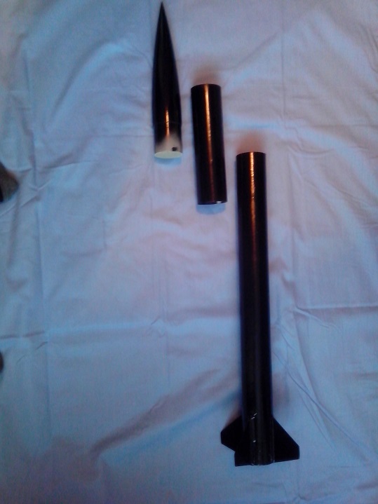

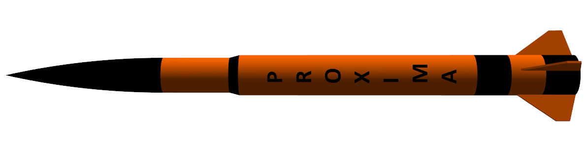

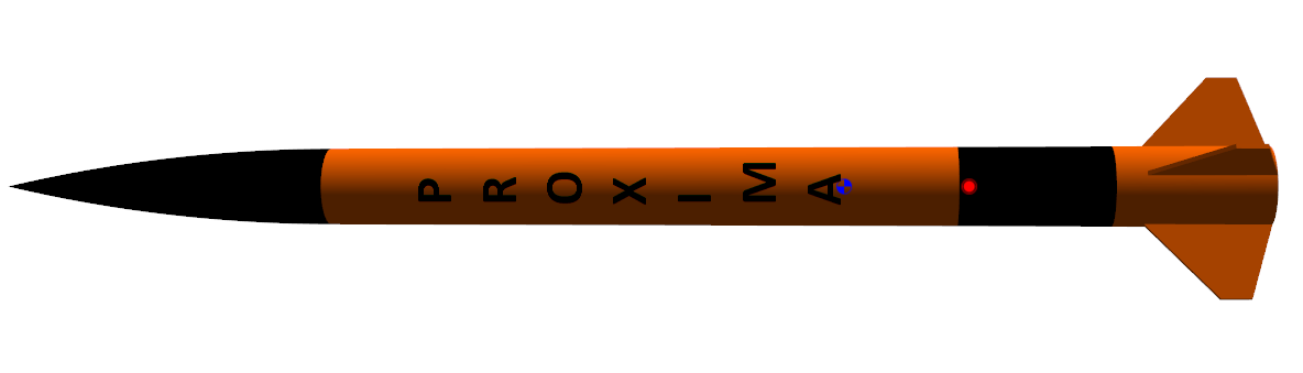

Przez dobry okres czasu mało udzielałem się na forum i praktycznie od roku nie stworzyłem żadnej konstrukcji której nie wstydził bym się pochwalić.
Więc z racji tego, że wybieram się na fm2013 i głupio by było przyjechać z pustymi rękami zamierzam zbudować kilka konstrukcji(planowane 4).
Między innymi polecą rakiety PROXIMA.
Jedynkę odbuduję (praktycznie na wykończeniu) a dwójkę planuje dokończyć w przeciągu 2 tygodni. Konstrukcyjne zmiany są bardzo małe a barwy też pozostają te same.
Poniżej wrzucam 2 moje rakiety w 3d OR. Projektów na razie nie umieszczam bo mam je na innym kompie.
Piotr.
Proxima 2
Proxima 2
PROXIMA2 EDIT 3D.png (13.32 KiB) Przejrzano 11423 razy
Przewidywany wygląd rakiety Proxima1
PROXIMA 1 3D.png (13.62 KiB) Przejrzano 11423 razy
Re: Projekt Proxima- lot na 500m
Cieszę się, ze wybierasz się na FM 2013. Rakiety prezentują się bardzo ładnie.
Obyś tylko zdążył z ich wykonaniem. ;)
Zatem do zobaczenia w Toruniu. :)

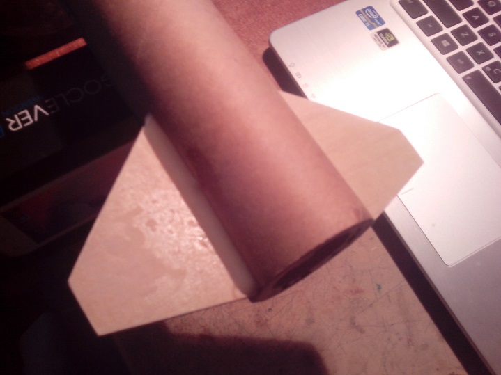

Kąty po między kadłubem rakiety a statecznikami zostały zalane żywicą.
pachy statecznikówv p1.jpg (96.3 KiB) Przejrzano 11433 razy

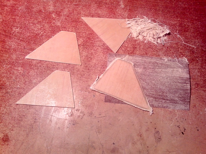

Stateczniki Proximy1 po wstępnym szlifowaniu.
stateczniki p1 po wstepnym szlfowaniu.jpg (201.48 KiB) Przejrzano 11433 razy
