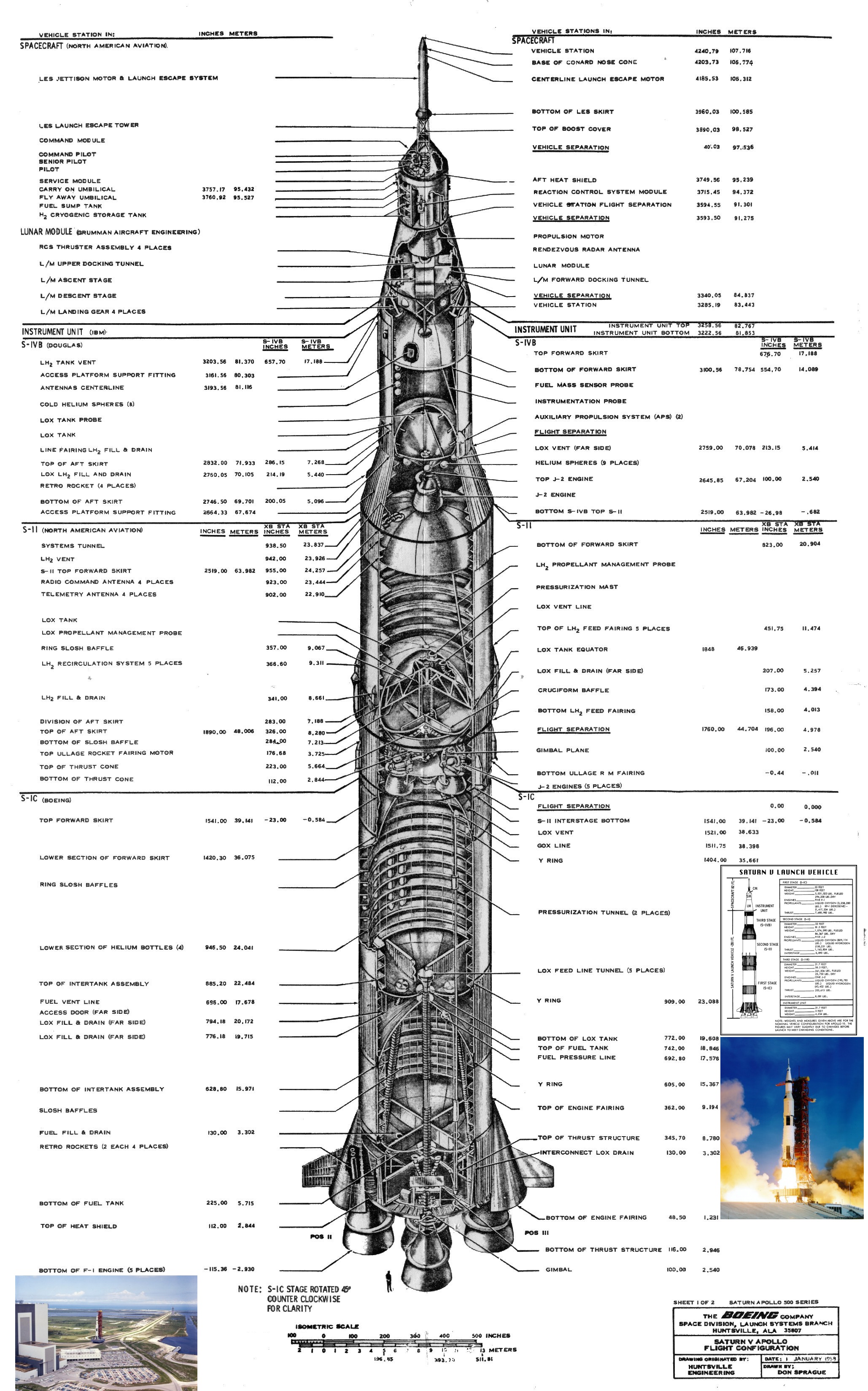

Jak pisałem wczesniej - w internecie nie znalazłem planów, na polskich stronach znalazłem tylko 1 wątek, na zagranicznych, tylko filmiki, fotki, ale żadnych wymiarów. Jedyne co znalazłem to wymiary zewnętrzne, całą resztę musiałem wymyslić sam. Oryginał posiadał 3 stopnie, ja żeby nie komplkować rzeczy i tak trudnych zdecydowałem się na 1stopień, tak więc "modół srwisowy" ,"adapter na lądownik", fragment 3 stopnia oraz połowa 2 to jedna konstrukcja. - Na pierwszych fotkach widać charakterystyczne, "trójkatne" długie elementy. To właśnie wręgi wzdłóżne wyżej opisanych elementów. Jednocześnie ten element to zasobnik na spadochrony

dokładnie z tych wycinanek korzystałem!
Okazały się całkiem pomocne
