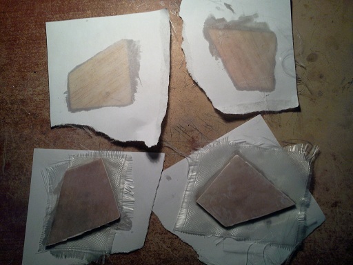

Nie, rakieta będzie wielkości łuny-1 i ważyć bez silnika ok. 100g. Czyli na 500m bym poleciał
Tak wyglądają stateczniki podczas laminowania (użyłem tkaniny 120g/m

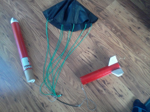

Dziś o godzinie 17,30 rakieta Invetor poleciała i odbyła bardzo udany lot. Poleciała jak po sznurku i majestatycznie opadła na spadochronie (zrobionym z parasolki, śr 40cm), który został wyzwolony 1 płatkiem nitrocelulozy .
Masa startowa rakiety wynosiła 343gramy (czyli o 57g mniej od fireballa). Dodatkowo nagrałem filmik z pokładu rakiety, niestety mało widać bo rakietą mocno kręciło .

Fotki invetora (jak będe miał czas to pomaluje stateczniki)

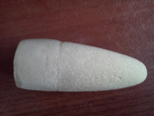

Podczas pierwszego startu została użyta prowizoryczna głowica , w kolejnych lotach (w 2 poleci jeszcze stara) użyje własnej wytoczonej z pianki głowicy - zostało tylko zaszpachlować i pomalować
