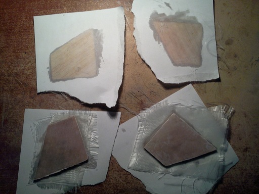

Tak wyglądają stateczniki podczas laminowania (użyłem tkaniny 120g/m

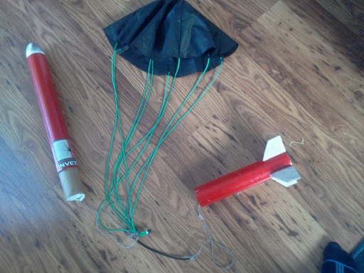

Fotki invetora (jak będe miał czas to pomaluje stateczniki)

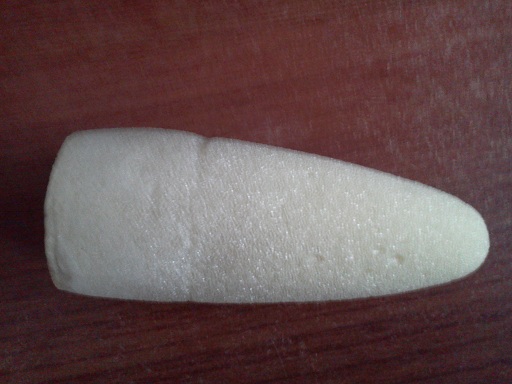

Podczas pierwszego startu została użyta prowizoryczna głowica , w kolejnych lotach (w 2 poleci jeszcze stara) użyje własnej wytoczonej z pianki głowicy - zostało tylko zaszpachlować i pomalować
