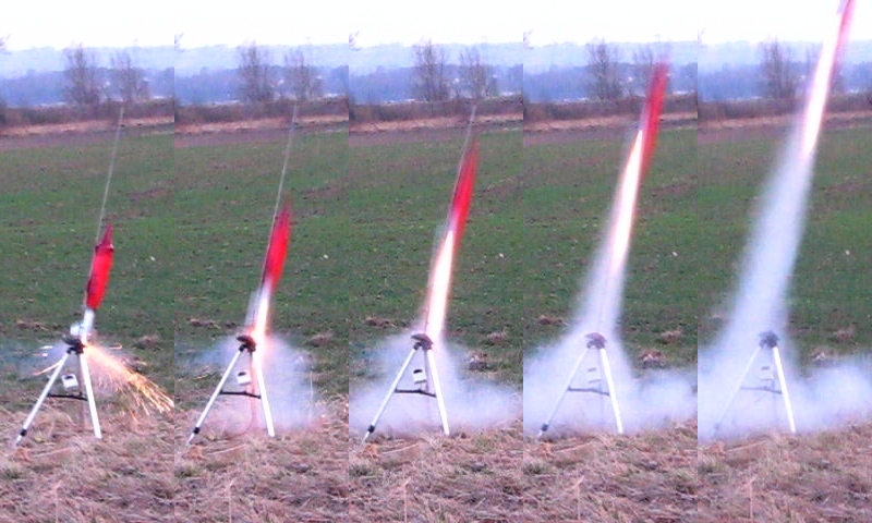

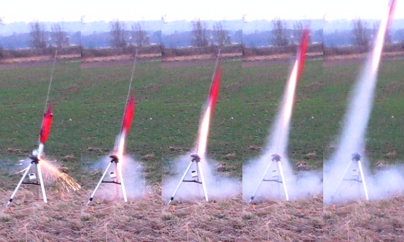

Start modelu recyklingowego BECZUŁANA
28 marca wystartowała rakietka napędzana silnikiem ROS.
Oto efektowne zejście z wyrzutni.
Foto. Malyro
Foto. Malyro
Lot jednak zakończył się niepowodzeniem. Prawdopodobnie wpływ silnego, bocznego wiatru i mały zapas stateczności spowodował niestabilny lot modelu.
