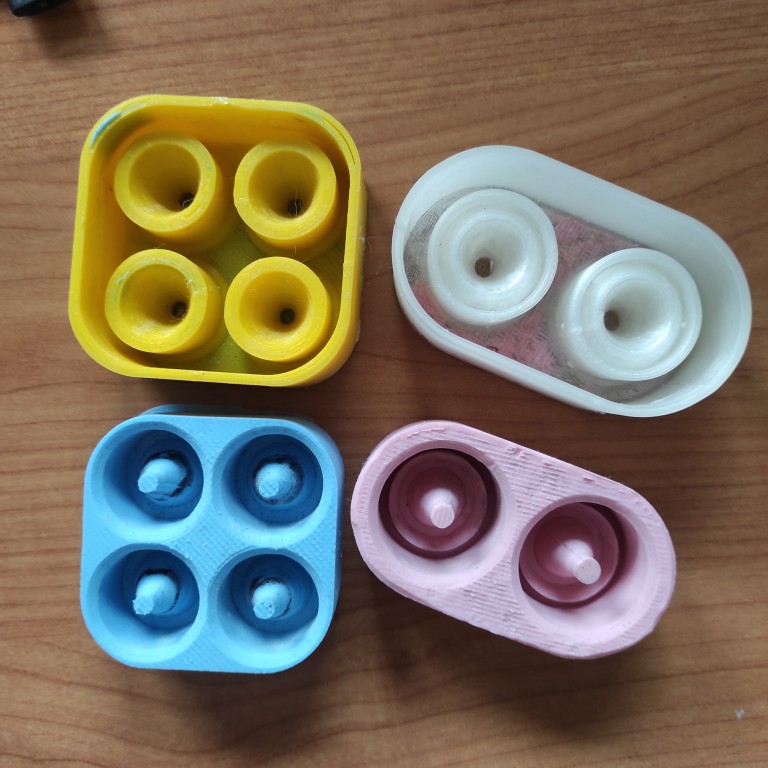

Jeśli komuś to pomoże to tu są moje formy z silikonu. Wykonanie niezwykle proste, bo za matrycę służy mi wydruk 3D. Sprawa się komplikuje oczywiście gdy nie macie dostępu do drukarki :P
Po lewej stronie pierwsza forma starszej "generacji" do dysz w rurkach 1/2 cala. Po prawej nowa wersja do rurek 3/4. Tworzy bardziej osiową i estetyczną dyszę niezależnie od tego jak dobrze była przycięta rurka.
Tak wygląda gotowa dysza od boku. Ścianka rury jest nawiercona co 90° żeby w czasie odlewania powstały "zaczepy" i dysza lepiej się trzymała.
A tak to wygląda od góry, silnik jest już załadowany (Ten pewnie poleci w Pikaczu 1). To czarne w średnicy otworu to uszczelniacz do pieców na 1200°C który rozsmarowuję dzień wcześniej po rdzeniu formy. Dodatkowo przed odlaniem jest tam umieszczona podkładka m5. Reszta po wyschnięciu uszczelniacza jest zalana mieszanką gipsu i piasku kwarcowego w stosunku 1:1. Mega istotne jest wytrząsanie przy odlewaniu i dobre wysuszenie przed ładowaniem paliwa. Wewnątrz silnika widać papierek który chroni dodatkowo ziarna przed wilgocią, przebija się go przed startem czymś ostrym i wkłada lont.
A tak wygląda dysza po teście, nie zauważam erozji w średnicy ani za podkładką. Sam gips nie zdaje egzaminu, z dodatkiem piasku też. Erozja nawet z podkładką jest jak dla mnie zbyt duża więc nie szedł bym ta drogą jeśli nie planujecie użycia uszczelniacza do pieców.

Wydruki są z PLA, wlewasz do środka silikon dwuskładnikowy i powstaje forma. Wydruk jest zatem formą formy :D

Korzystam z takiego:
https://allegro.pl/oferta/silikon-do-fo ... 8937642800
Różowy to ten sam silikon tylko z szybkim katalizatorem, niebieski jest wolniejszy. Na 50g silikonu daje się 3g katalizatora, miesza bardzo dokładnie i zalewa formę. Na drugi dzień można bez problemu rozformować i korzystać do robienia dysz. Czerwony katalizator skraca ten czas do 3-4 godzin.
