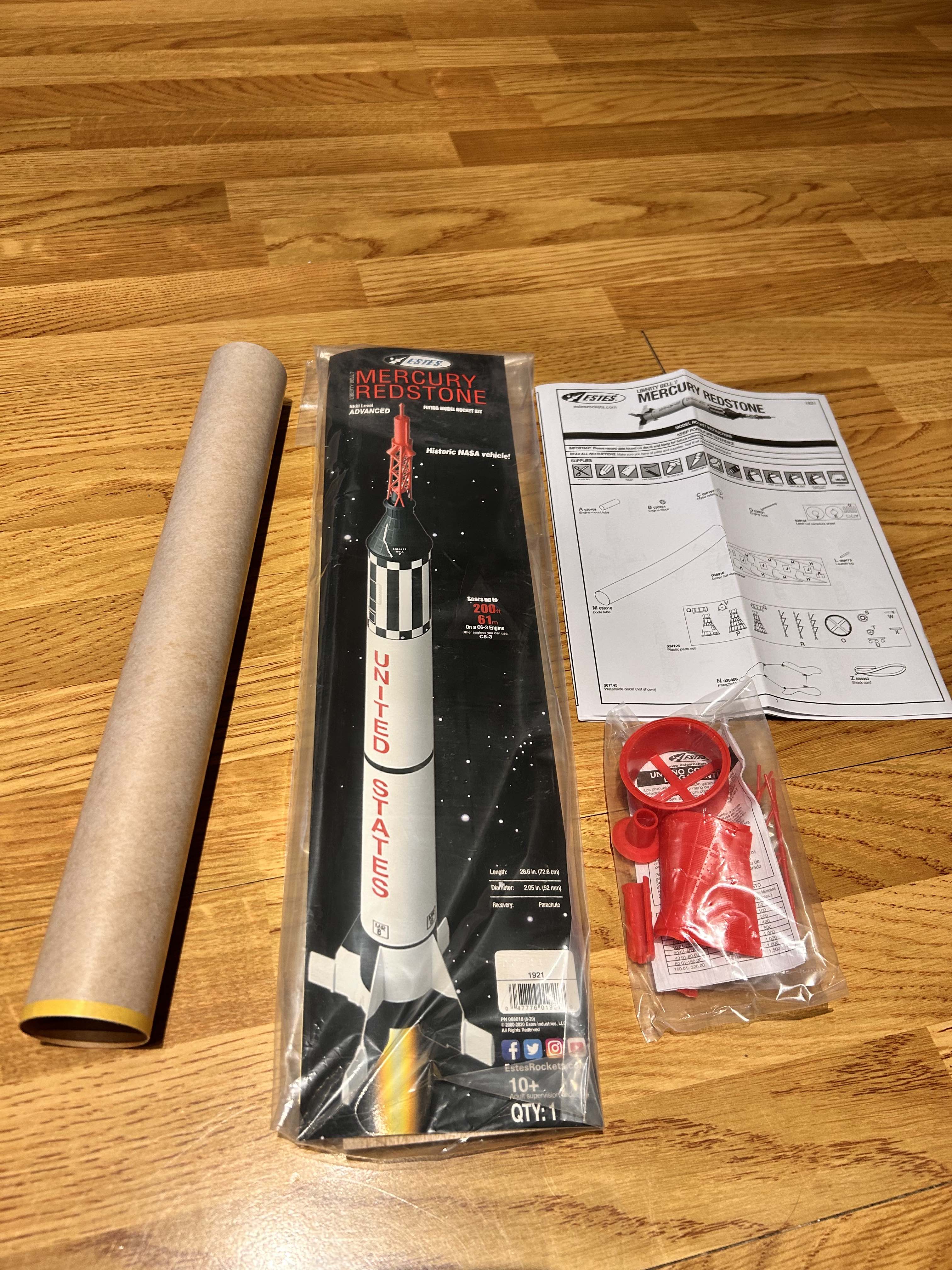

Z racji moich zainteresowań modelarstwem redukcyjnym po zbudowaniu Meteora 2 przyszedł czas na kolejny model - tym razem Redstone z kapsułą mercury.
Korzystam z zestawu firmy Estes jednak większość waloryzacji będę wykonywał sam.

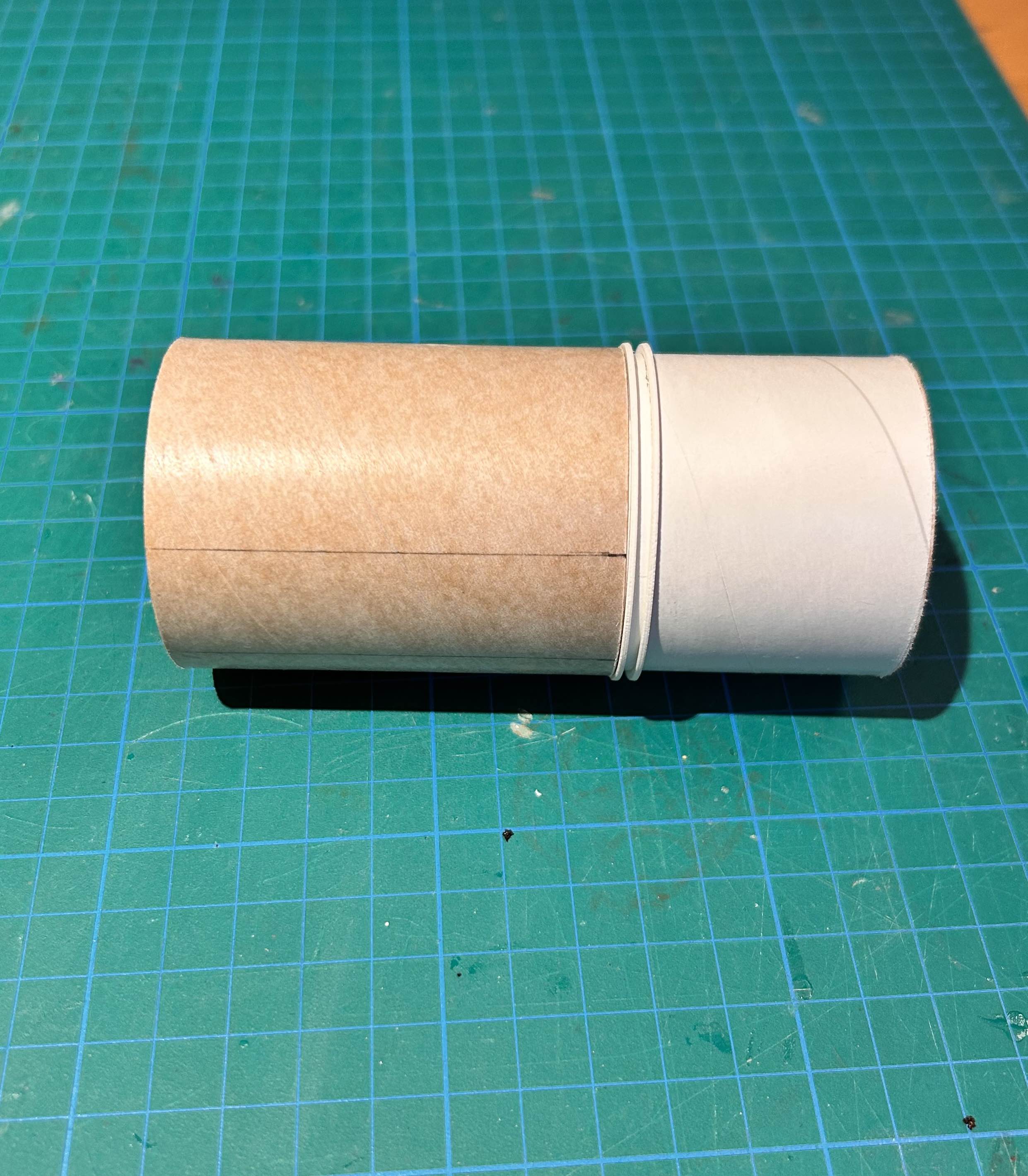

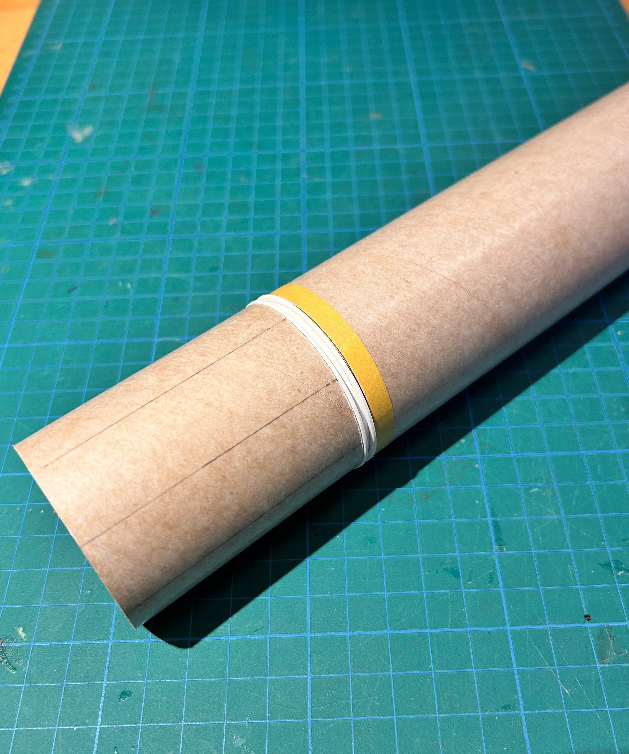

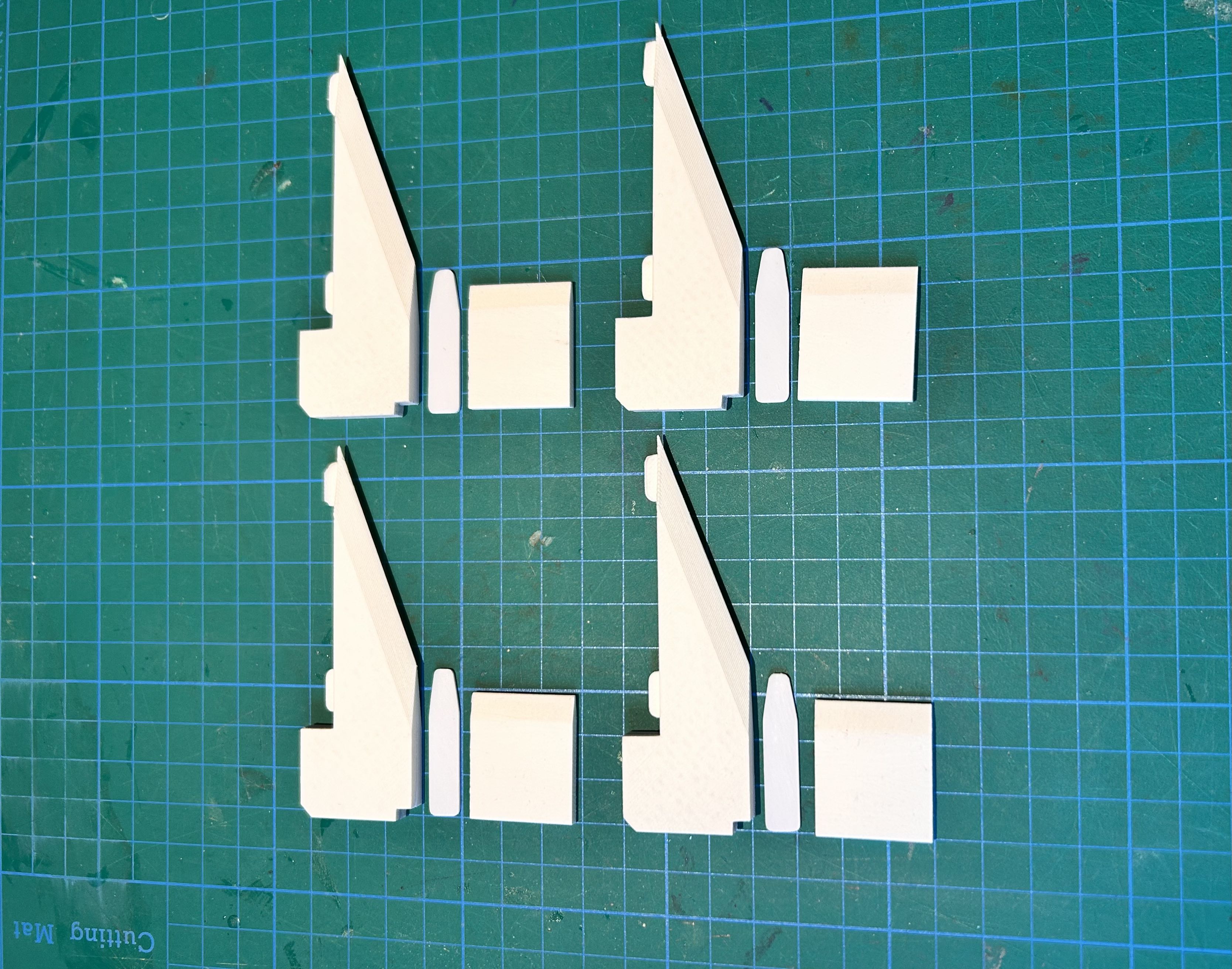

Na początek zaprojektowałem i wydrukowałem stateczniki z LW-PLA oraz odciąłem dolną cześć rury aby wykonać łącznik części silnikowej z korpusem.

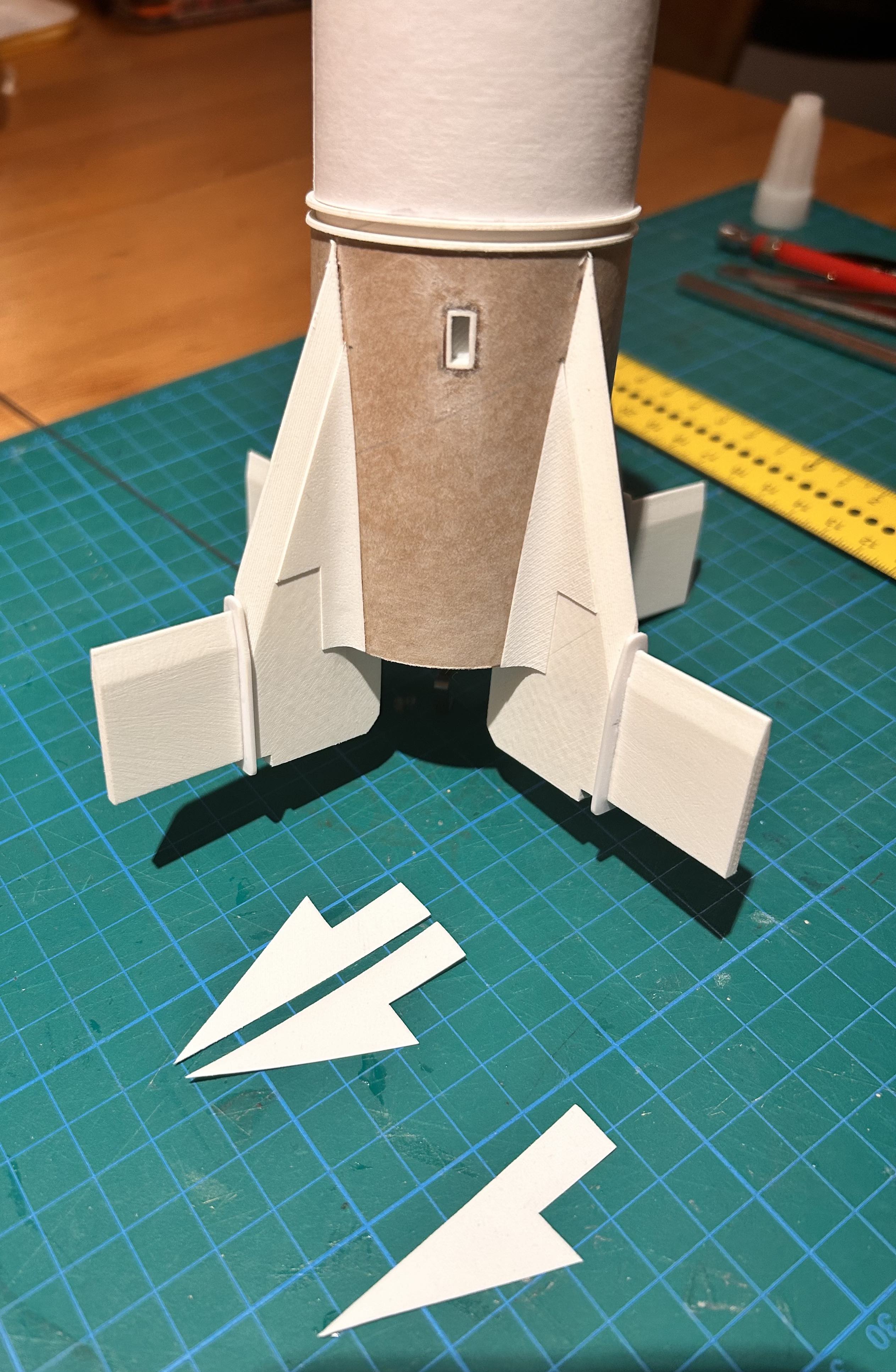

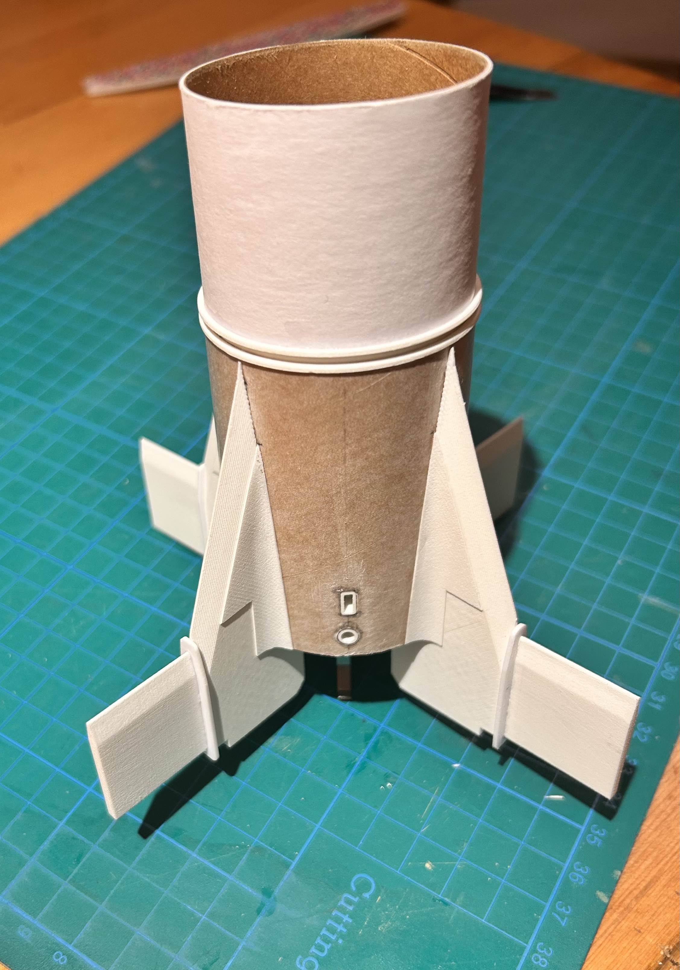

Postęp prac...
Z LW-PLA wydrukowałem płytki grubości 0,4mm, jako bazę materiału i z nich wyciąłem kształtowniki dla zaokrąglenia przejścia stateczników z kadłubem. Pojawiło się też trochę drobiazgów jak gniazda zaworów.

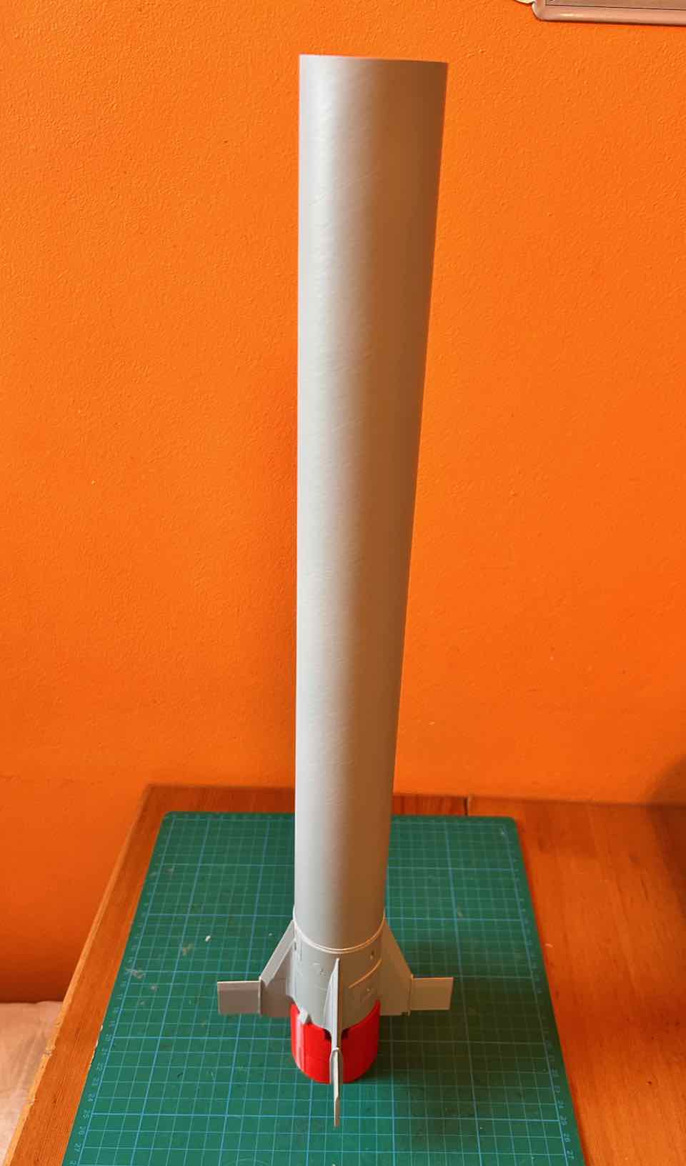

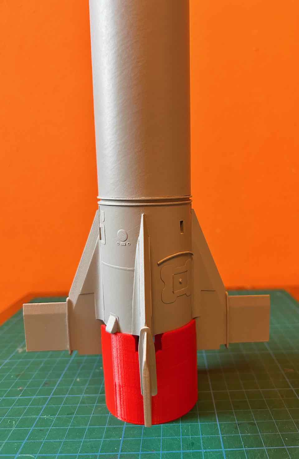

Ciąg dalszy prac nad sekcją silnikową. Doszło trochę elementów waloryzujących.
Teraz trzeba zająć się korpusem rakiety.
Dla potrzeb montażowych wydrukowałem sobie podstawkę.
