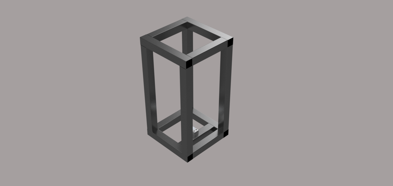

W jeden wieczór zaprojektowałem stelaż hamowni, oraz znalazłem w internecie potrzebne elementy.
Cała hamownia v6.png (146.08 KiB) Przejrzano 2351 razy
Wg projektu hamownia służy do testów dyszą w górę, dlatego nie ma potrzeby specjalnego montażu jej do podłoża.

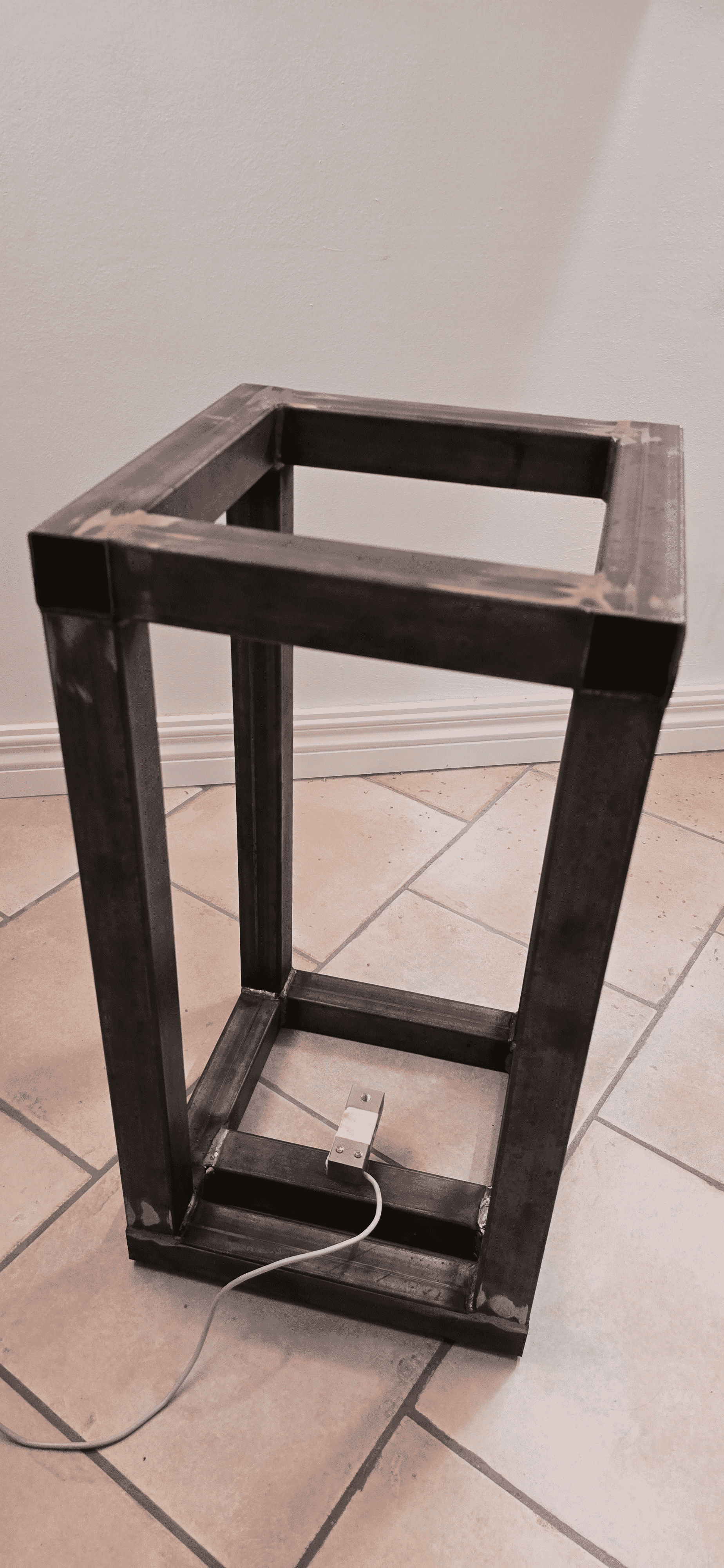

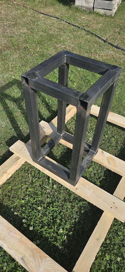

Zacząłem od zakupu w lokalnej hurtowni profilów stalowych 40x40x2. 4,3m długości wyniosło mnie 40zł z docięciem na wymiar 13 elementów, które następnie pospawałem spawarką elektrodową:
Podczas spawania zostawiłem jeden element do którego zamontowałem później belkę tensometryczną, gdyż nie znałem jej wymiarów. Gdy odebrałem belkę zmierzyłem ją i nawierciłem otwory montażowe w profilu montażowym belki, a następnie go przyspawałem.
