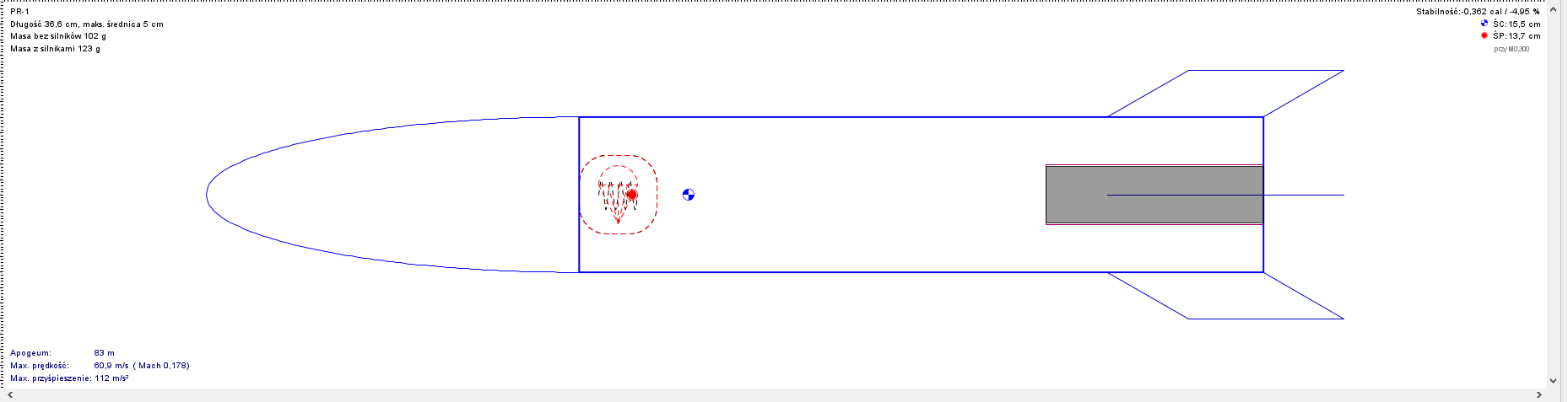

Pierwsza rakieta co można zmienić co dodać? Zasilana C6-0 od klimy.
wszystkie części
wszystkie części
silnik(to pomarańczowe) będzie tak zamocowany

Re: pierwsza rakieta PR-1
1. Zwiększ stateczniki, żeby stabilność była w okolicach 1.5cal, u ciebie jest ujemną
2. Zmień silnik z klimy C6-0, bo on ma 0s opóźnienie wyrzutu spadochronu po wypaleniu silnika - spadochron zostanie wyrzucony przy dużej prędkości jeszcze w czasie wznoszenia. Zamiast dotychczasowego weź jakiś od C6-3 do C6-7
