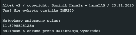

Witam podczas wgrywania programu do Altek v1 wyświetla mi się taki błąd. Co mam zrobić?
Zrzut ekranu 2022-08-21 210550.png (5.03 KiB) Przejrzano 4935 razy

Nie masz pobranej i zainstalowanej biblioteki do barometru bmp

Czy to normalne że jest napisane Ups nie wykryto czujnika bmp280 (wszystko jest zlutowane tak jak w projekcie).
