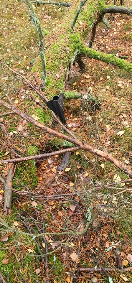

Niestety przez małe niedopatrzenie przy składaniu rakiety, linka główna nie była połączona z korpusem, przez co głowica opadła na spadochronie a reszta uderzyła w ziemię z dużą prędkością wbijając się na 1.2m.
Uszkodzenia są dosyć małe mając na uwadze prędkość przyziemienia. Jedynie górna część przedziału spadochronu jest lekko uszczerbiona oraz korpus boostera jest złamany poniżej łącznika z elektroniką.
Co ciekawe elektronika po wbiciu w ziemię dalej nadawała.
Co ważne, silnik jest w stanie nienaruszonym, większość części silnikowej nadaje się do ponownego użycia a cała elektronika jest w niemalże nienaruszonym stanie.

Działająca elektronika po lądowaniu:
