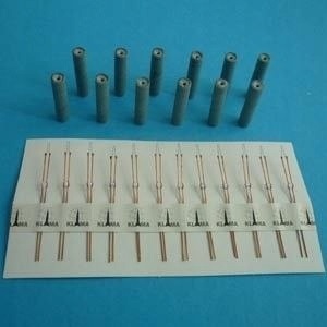

Zapłon elektryczny bezpośrednio z zapalników dołączanych do kupionych silników, salwą. Średnica dyszy ok. 1,5 - 2mm.
Może zdjęcie z oferty sprzedaży (niestety już nieaktualnej) tych silników będzie pomocne:
Re: mikro silnik
Szkoda, że te mikrosilniki nie są sprzedawane.Czy próbowałeś zdobyć silnki z sztucznych ogni?
