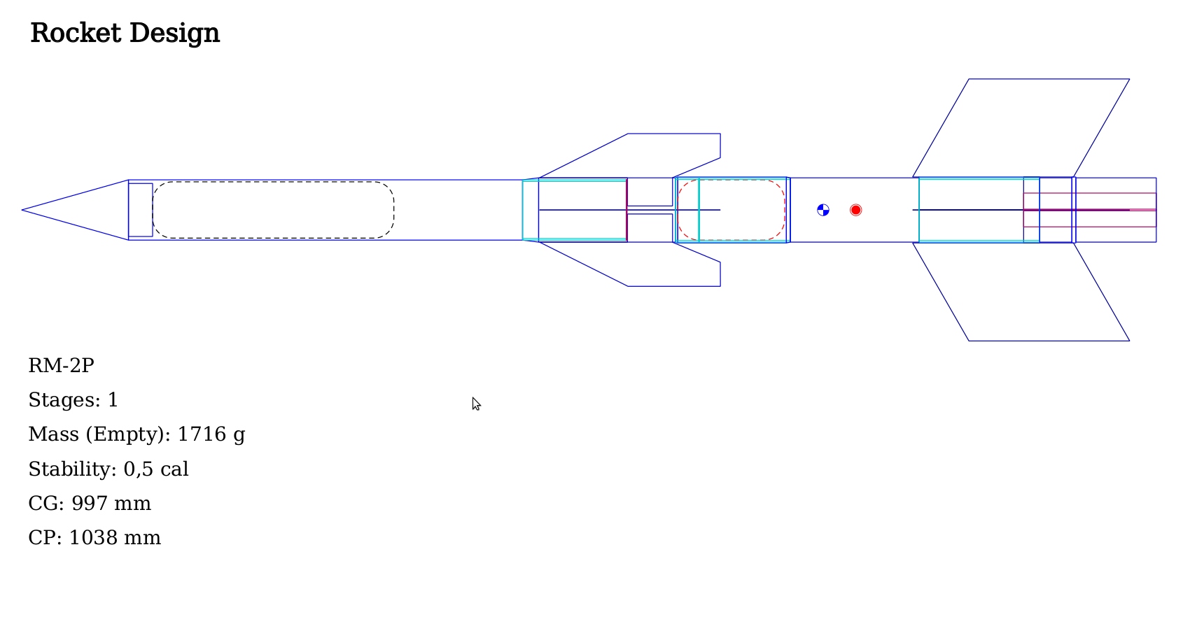

Zaczęło się niewinnie. Od telefonu jakiegoś Pana do Byłego prezesa PTR. Że rocznica, że tradycje, że start, że coś tam coś tam. Dzwoniący krakus, więc Adam scedował kontakt na mnie. W ten sposób poznałem dwóch Panów w moim około wieku, synów trzonu rakieciarstwa krakowskiego, a mianowicie Panów Walczewskiego i Baranowskiego.
Przypomnieli, że w tym roku mija 60 lat od startu pierwszej rakiety pocztowej. I tak się składa, że startowała ona 6 września 1960 roku, więc w drugi dzień Festiwalu Meteora mija dokładnie 60 lat co do dnia.
Tak wiec ma polecieć model rakiety RM - 2P w skali 1:1. Jak się uda to załatwić, to może znów z pocztą na pokładzie.
Zadanie niełatwe, bo....brak planów. Jedyne dane to to co w książce Walczewskiego plus kadry z filmów zeskanowanych przez Trzeci Tor. Skanowanie rysunków, a potem w programie graficznym określanie rozmiarów w pikselach i przeliczanie ich na mm w oparciu o nieliczne konkretne dane rozmiaru (jak np średnice korpusów). Potem poprawki, bo okazało się, że na kadrach z filmów rakieta wygląda jednak trochę inaczej niż na prostych rysunkach z książki. W końcu coś wyszło...coś, co zaakceptowałem do realizacj

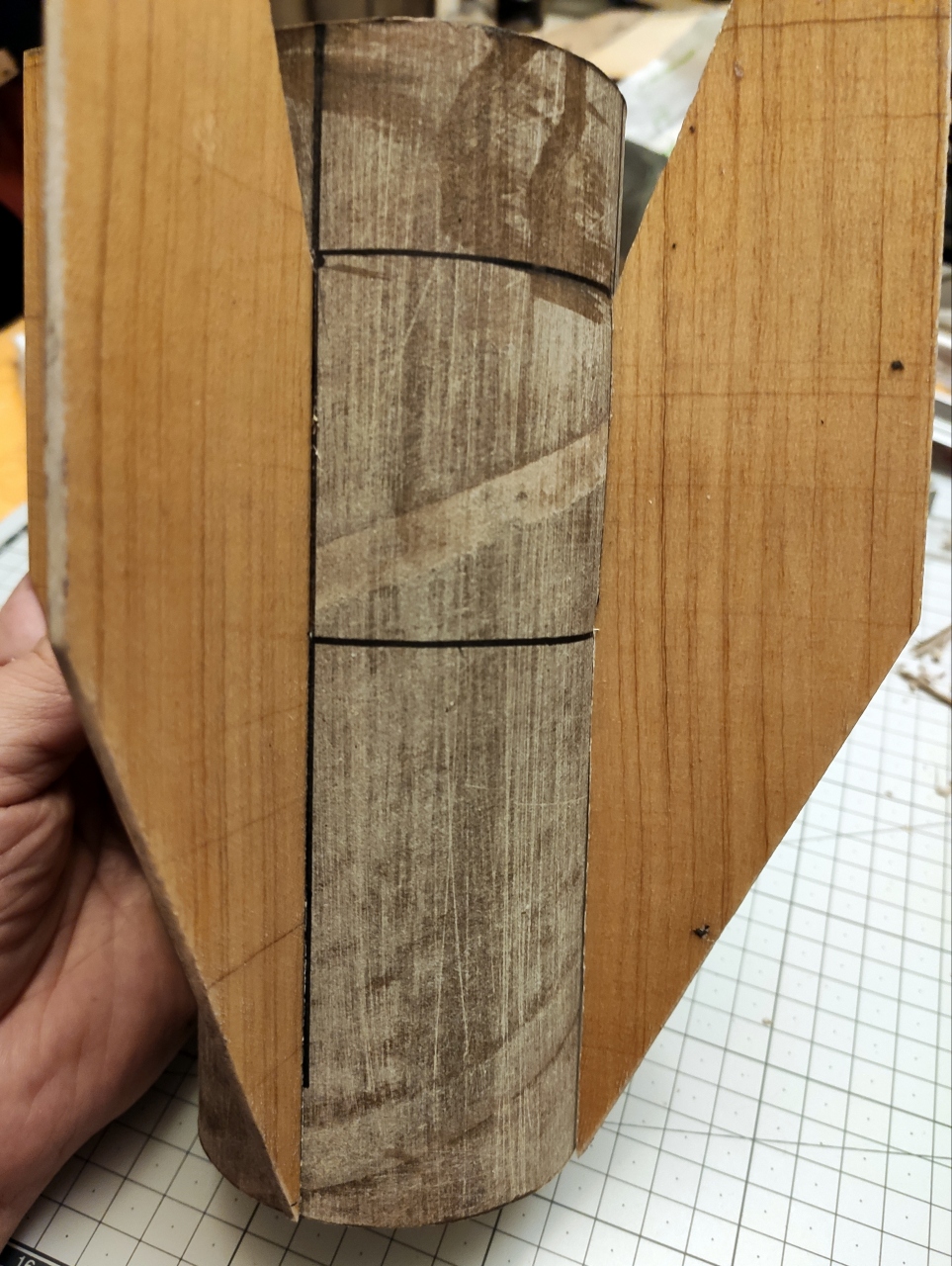

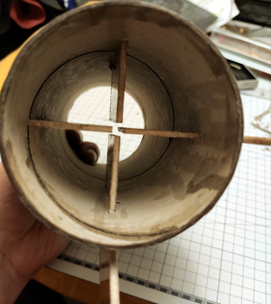

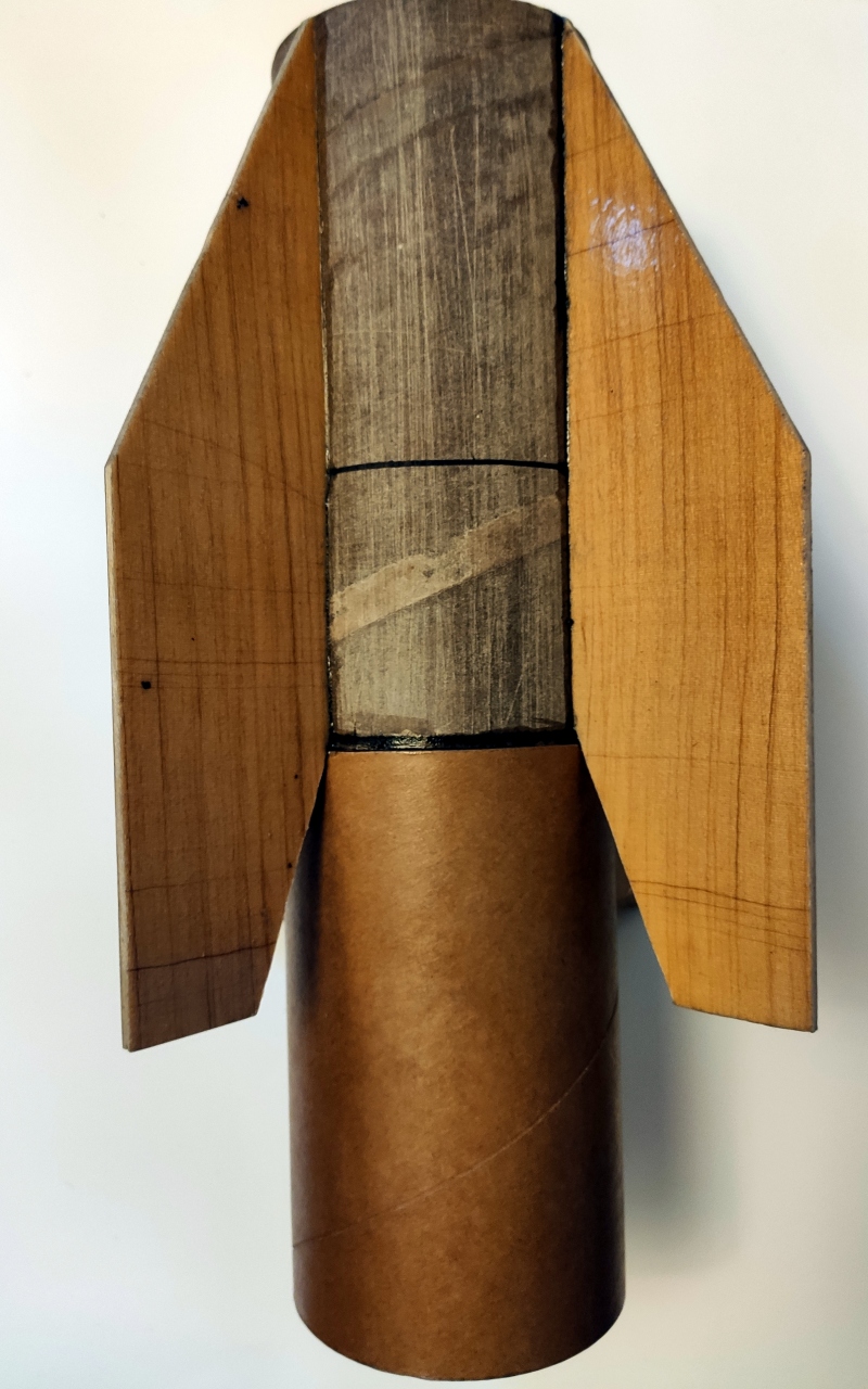

Ja teraz mam za mało czasu na skomplikowaną dochodzeniówkę, tak wiec model będzie na tyle dokładny, na ile mogę to zrobić w oparciu o to, co mam. też nie zamierzam się pchać w precyzyjne odzwierciedlenie toru lotu. Tak wiec rozdział rakiety na pułapie, a nie po skończeniu pracy silnika (jak było w oryginale). Zapewne też jeden spadochron zamiast tandemu. Wybór silnika padł na Wessex, zarówno ze względu na jego dobry ciąg, jak i wizualne podobieństwo do pracy silnika M8. Trochę szczęścia miałem, bo znalazłem w domu papierowe rury o średnicach pasujących do rakiety z tolerancją 1 mm.
Na początek poszedł górny człon. Rura papierowa, stateczniki balsa 2 mm zalaminowana płótnem szklanym

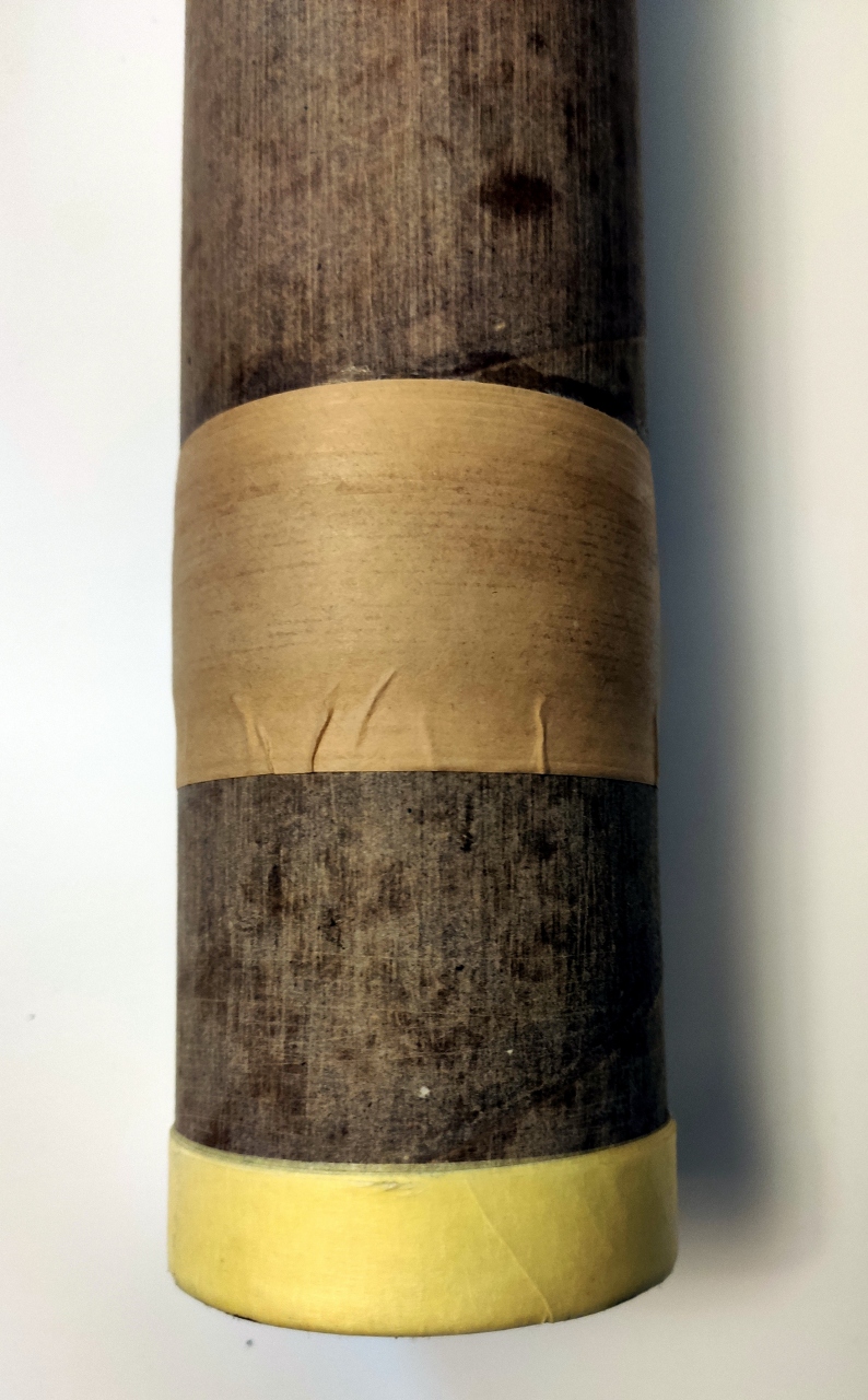

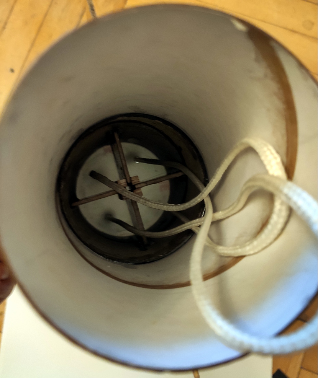

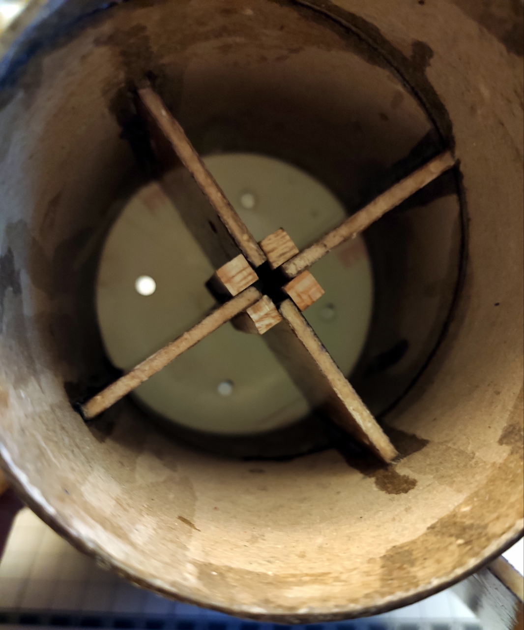

Re: Model rakiety RM - 2P
Prace postępują
Połączenie wpustów stateczników. Całość daje baardzo sztywne położenie stateczników bez konieczności stosowania profilowanych, okrągłych wręg. Prosty patent z taśmą papierową, by uzyskać łagodne przejście zmian średnic. Potem szpachla i będzie ok Doklejona dolna część. Akurat zgodnie z oryginałem, to powinna być z częścią silnikową, ale tak jest z pewnych względów dla mnie i modelu lepiej. Przepona z laminatu z czterema węzłami od linek. Oparta jest o wypusty stateczników Linki. Cztery w formie pętli, będą przesuwne. Co to daje? Równiejsze rozłożenie sił na wszystkie punkty mocowań, szersza warstwa materiału na dolnej krawędzi - trudniej o rozdarcie.
Ładnie wychodzi. "stateczniki balsa 2 mm zalaminowana płótnem szklanym" - może coś więcej o tkaninie i żywicy.
