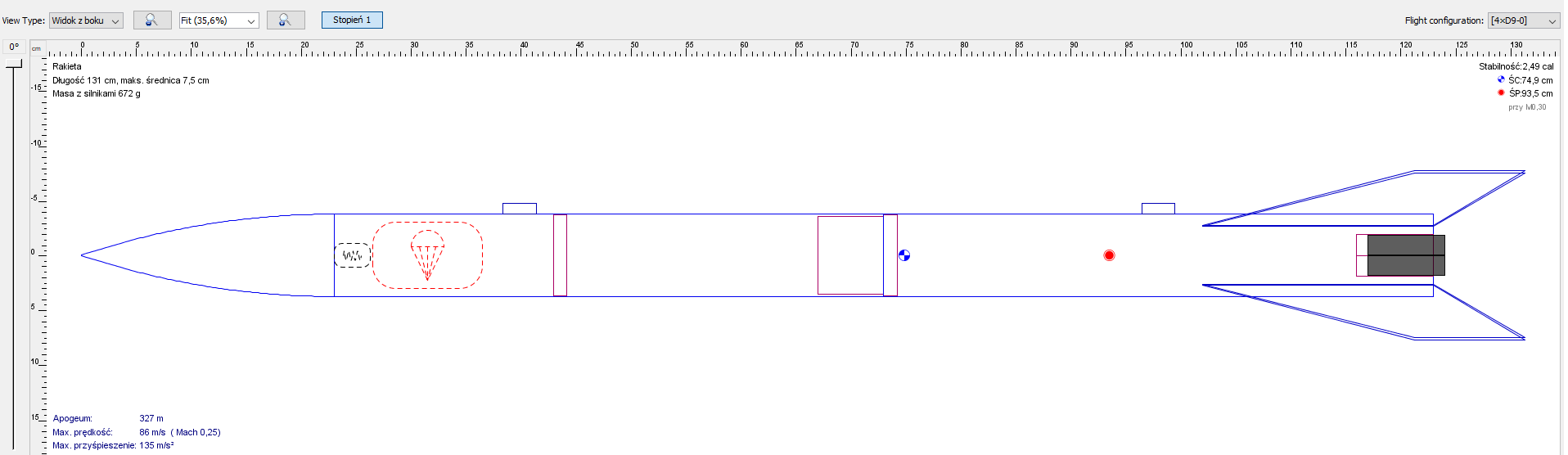

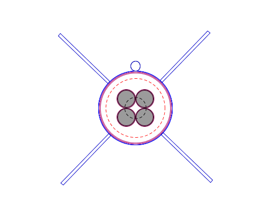

Dobry wieczór!
Chciałbym pokazać Wam szkic modułu głównego drugiej wersji rakiety Hornet. W planie mam jeszcze zaprojektowanie boosterów na przyszłość, ponieważ Hornet2 będzie przystosowany do posiadania owych.
Projekt posiada 3 komory, na silniki, komputer, spadochron.
Słabo widać na screenach, więc tak:
Długość: 131cm
Średnica 7,5cm
Szacowana masa z silnikami 672g (masa będzie większa, ponieważ program nie uwzględnia masy własnego mocowania na silniki)
Stabilność: 2,49
