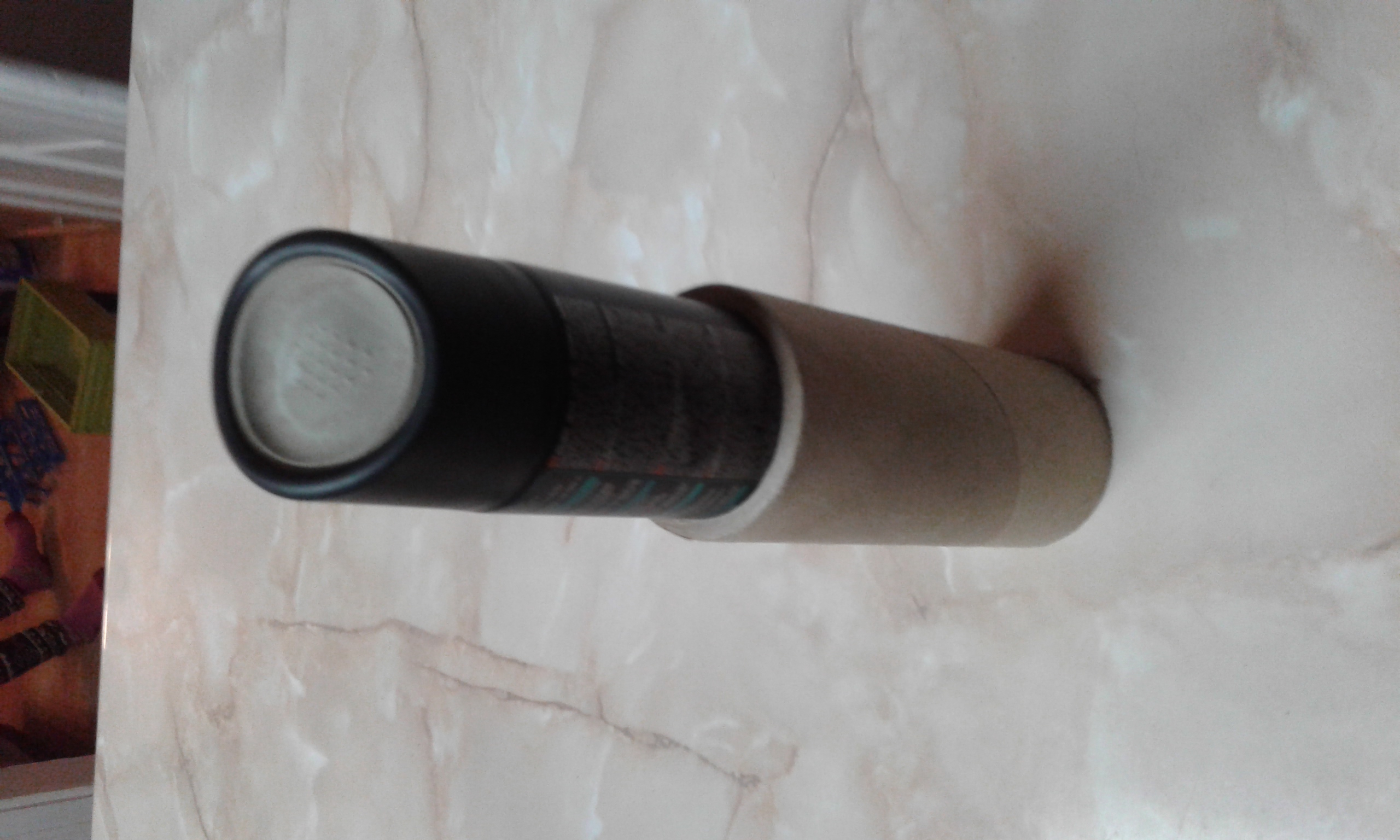

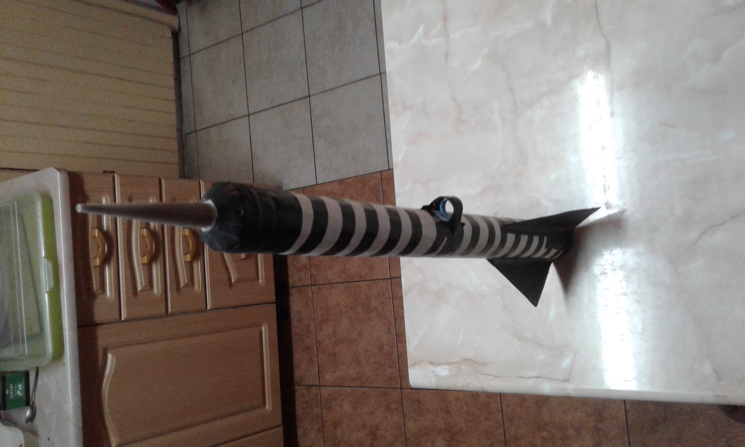

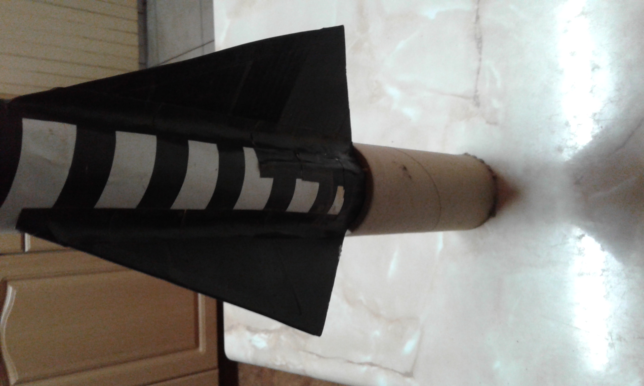

Tutaj dodaję zdjęcia:
to jest rakieta którą nieco poreperowałem po przypaleniach z nieudanego poprzedniego startu jakiś rok temu"
tutaj z silnikiem ,który okazał się za duży ale myślę ,że przymocowanie go nieco poniżej nie sprawi większych trudności w locie"
a tutaj pokazane jest jak aluminiowa puszka po dezodorancie będzie pasować do korpusu silnika"
