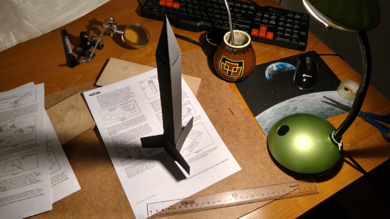

Chodzi mi konkretnie o wykonanie tego typu rakiety http://fliskits.com/products/free_dl/pa ... rocket.htm . Zależy mi na opracowaniu bardzo taniej, bardzo prostej w konstrukcji rakiety którą można wykonać z dzieckiem w wieku ok 7 lat. Przy czym im więcej wkładu pracy dziecka tym lepiej. Może ono rakietę wyciąć, skleić, pomalować a w innych czynnościach pomóc. Efekt jaki chcę osiągnąć to by za jakiś czas samo mogło takową wykonać i ze mną wystrzelić. Zdaję sobie sprawę z niedostatków aerodynamicznych ale nic się nie stanie jeśli poleci parę metrów niżej (chociaż kto wie, będzie bardzo lekka). Jak już to dziecko opanuje to później w innych modelach może sobie kroić balsę, zwijać korpusy, toczyć głowice itp :). Fajnie by też było gdyby rakietę dało się wystrzelić parę razy (dlatego chciałbym ją jakość wzmocnić). No nic, spróbuję jeszcze z rozcieńczonym lakierem do podłóg. Może rzadszy lepiej spenetruje papier i osiągnę paradoksalnie lepszy efekt.

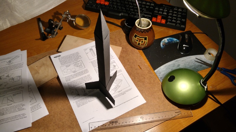

Dzięki wszystkim za podpowiedzi w tej kwestii. Spróbuję z acetonem i lakierem w proporcji 1/3 na gotowy model. Chwila ta zbliża się szybko bo dzisiaj prawie oddałem korpus w stanie surowym :) Osobiście kojarzy mi się z konstrukcjami typu stealth więc zaplanowałem jeszcze jakiś fajny kamuflaż pod lakier.

Dla mnie REWELACJA...
Wydaje mi się,że kolega powinien dostać pochwałkę za piękne uproszczenie tematu dla propagowania dla milusińskich .
Wspaniały pomysł,wydaje mi się,że w każdej poważnej modelarni rakietowej powinien być opracowany prosty model "kartonwóki",niezależnie czy o przekroju trójkąta czy kwadratu.
Co do lakierów ,moje to "Uretoluks" i "Domaluks"
Żadne nitrowe i żaden aceton (za szybko paruje)
Lepiej chyba zwiększyć gramaturę tektury litej,albo spróbować z tektury falistej...
