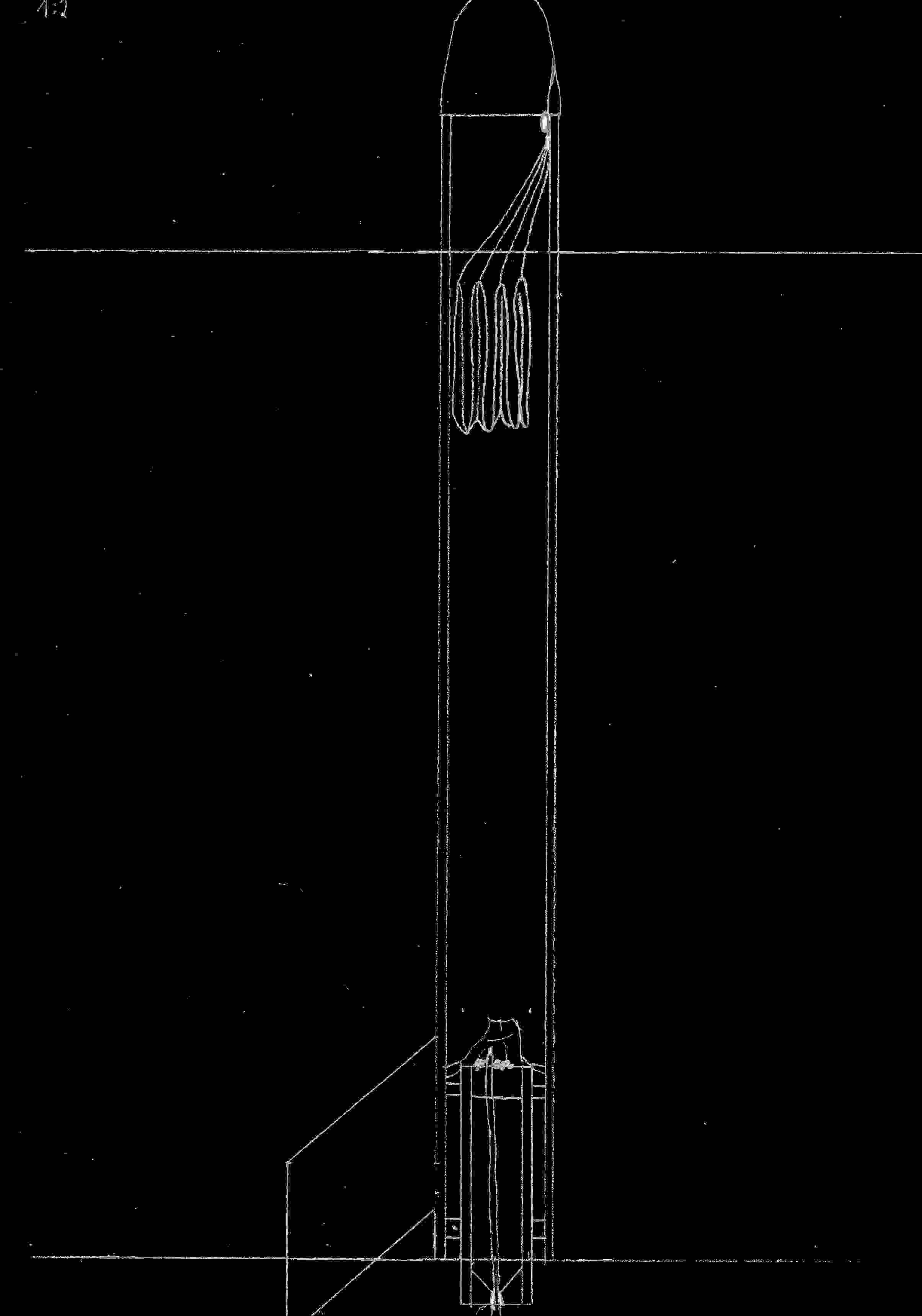

Siemka witam po długiej przerwie mam już wstępny projekt mojej rakiety. Jeśli uda mi się dostać czarny proch to będzie ze spadochronem a jeśli nie to po prostu spadnie ;D (chyba ,że uda mi się wymyślić jakiś ,,prymitywny,, sposób jego wyzwalania ,myślałem na przykład o dodatkowej rurce w środku ,która przy obróceniu się rakiety w dół naparłaby na spadochron i go wypchnęła... swoją drogą co wy o tym myślicie?). Silnik na karmelek (zresztą odsyłam tu: http://www.pirotechnika.info/pirotechni ... melku.html ) obejrzyjcie i skomentujcie...
ups nie podałem wymiarów ale długość rakiety to ok. 60 cm, szerokość 7 cm, 3 stateczniki, i czubek...niezbyt zaokrąglony ale naprawdę szukałem i nie moglem znaleźć...

Też jestem tu nowy, ale raczej nie tędy droga. Jest dużo wątków na forum o wyzwalaniu spadochronów; wymaga to roche czasu, ale sporo możesz się dowiedzieć. Lot bez spadochronu-coś to nie gra. Pomyśl sobie o kamieniu spadającemy z 300m. Co do pomysłu z rurką, mamy trochę inne prawa fizyki, niż te, o których napisałeś.Nawet jeśli rakieta się obróci to twoja rurka nie będzie działa żadną siłą względem korpusu ponieważ zarówno ona jak i cała rakieta będą spadały z tym samym przyspieszeniem.
