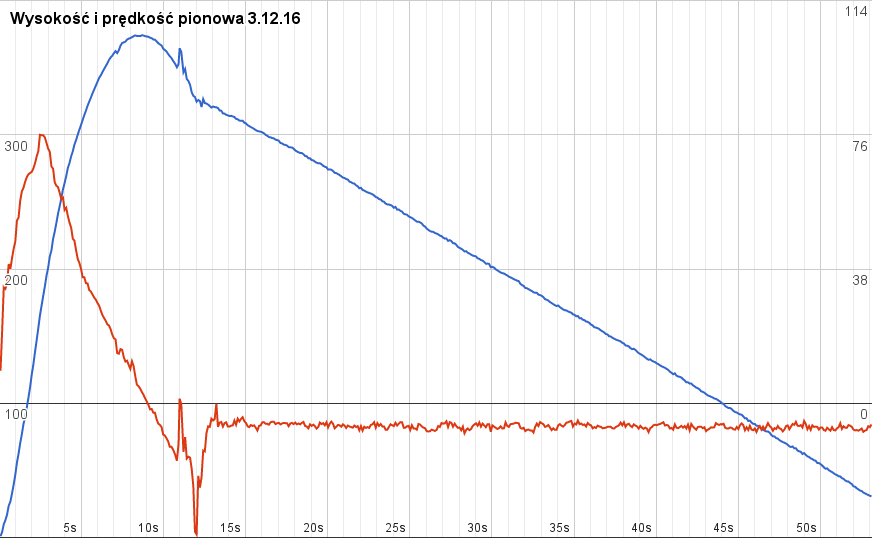

Coś nie mogę trafić z wielkością spadochronu. Nauczony doświadczeniem z Torunia postanowiłem nie przesadzać ze spadochronem. Prędkość opadania w ostatnim locie wynosiła ok. 7m/s, nie wiem czy to dużo za dużo, ale skończyło się złamaniem statecznika. A może prędkość dobra, tylko materiał statecznika nieszczęśliwy? (sklejka 3mm ze skrzynki po owocach ) Jaka jest optymalna prędkość opadania?
Na filmie zaobserwowałem jakieś duże przeciążenie (uszkodzone klatki na filmie). Przeglądałem klatka po klatce zapis i jestem pewien, że jakieś duże szarpnięcie nastąpiło nie w momencie wyzwolenia ładunku, a w momencie skończenia się linki między korpusem a głowicą. Zbyt duży ładunek? (1,7g crimsona) Zbyt krótka linka? Brak amortyzatora? Myślę o zastosowaniu gumy od gaci.
Nie wiem czy będę naprawiał tę rakietę, myślę o kolejnej.
Szukam tuby papierowej średnicy ciut większej niż 50mm, wszystko co mi wpada w łapska ma ściankę min. 2mm, ktoś ma jakieś pomysły gdzie szukać czegoś z cieńszą ścianką?
Wykres prędkości nieco kuleje, ale jest :)
