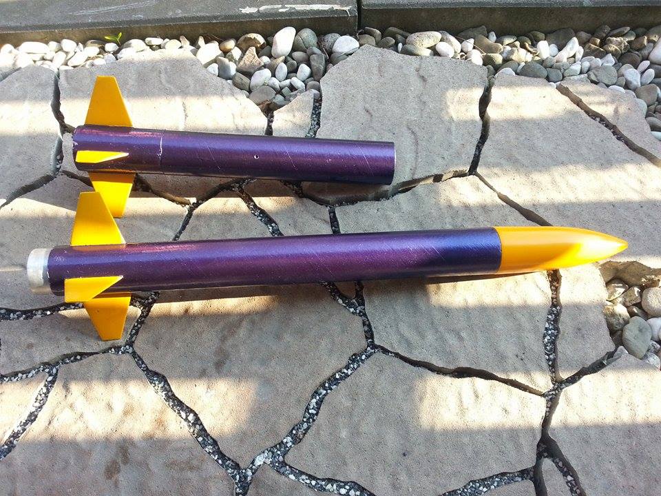

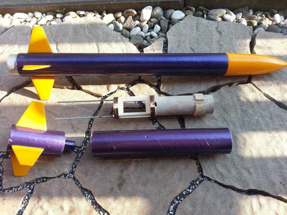

Witam ostatnio powstał ten oto projekt rakiety napędzanej 2 rosami
waga: 555g.
wysokość 120 cm
Drugi stopień rakiety odpalany jest przez timer i mam takie pytanie czy do odrzucenia pierwszego stopnia
użyć podsypki czy wystarczy sam zapłon silnika.

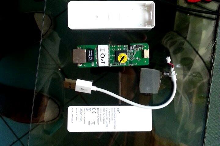

Do lokalizacji zamiast gps na który nie ma w niej miejsca wymyśliłem coś takiego:
jest to access point zasilany 5v do lokalizacji może służyć smartfon z dowolnym oprogramowaniem np wifimetter
dobry zamiennik zamiast radionamiaru waga 10g.

Bardzo zastanowił mnie system namierzania, jaki to ma zasięg?
devil
Posty: 11
Rejestracja: poniedziałek, 20 sty 2014, 08:16
Re: Alisa II - model 2 stopniowy na rosach
Post autor: devil »
Sprawdzałem na razie w terenie zabudowanym to tak z 200 metrów bez problemu myślę że w otwartym terenie to bedzie ok 500 metrów z wykorzystaniem telefonu, można użyć laptopa i anteny kierunkowej dystans powinien znacząco się zwiększyć ale to wyjdzie w praniu.

devil pisze: Drugi stopień rakiety odpalany jest przez timer i mam takie pytanie czy do odrzucenia pierwszego stopnia
Bardzo fajny model dwustopniówki.
Miałem podobny model SALAMANDRA na ROSach, ale odpalenie II stopnia było zrealizowane pirotechnicznie (szybki lont).
Więcej na ten temat można przeczytać na mojej stronie: http://www.ksard.cba.pl/index.php?optio ... 79&lang=pl
W moim przypadku wystarczył zapłon silnika i stopnie rozdzieliły się.
Ciekaw jestem, jak Tobie uda się lot. Trzymam kciuki :)
