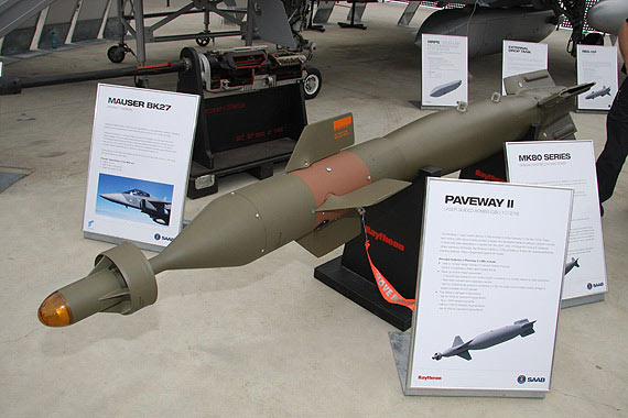

Natknąłem się na rakietę będącą na wyposażeniu myśliwca f-35 (GBU - 10 PAVEWAY II ). Moją uwagę przykuła nietypowa głowica, która moim zdaniem z powodzeniem może być zastosowana w rakiecie pająk mini. Głowica jest bardzo podobna do tej którą zamieściłem w poprzednich postach, tym bardziej umacnia mnie to w przekonaniu, że tego typu rozwiązanie ma sens.
- gbu.jpg (47.88 KiB) Przejrzano 17525 razy
Up Up and Away
Re: Rakieta"PAJĄK" mini
Sens będzie to miało gdy rozwiązanie spełni swoje zadanie.
Ale pamiętaj, że w naszych warunkach stateczniki stosuje się po to aby spełnić warunek stabilnośi na poziomie 1-1,5 kaliibra przy założniu że środek ciężkości poprzedzi środek parcia. A w tym przypadktu będzie dokładnie na odwrót.
No ze wzorowaniem się na tym bym uważał. Paveway nie ma nic wspólnego z rakietą, to bomba kierowana laserowo (Guided Bomb Unit GBU-10) , razem z kierowaną przez GPS bombą JDAM (Joint Direct Attack Munitions) stanowią podstawowe wyposażenie bomb kierowanych amerykańskiego lotnictwa. JDAM i Paveway są oparte o korpus bomb niekierowanych z rodziny Mark 80. (Mk. 80-84) Głowica z przodu zawiera kamerę i jest sterowana by utrzymywać ciągły kontakt wizualny z celem, Natomiast lotem bomby sterują uchylne przednie stateczniki, i tylne wysuwane, schowane na zdjęciu w tych obudowach. Obiekt na zdjęciu waży jakieś półtorej tony

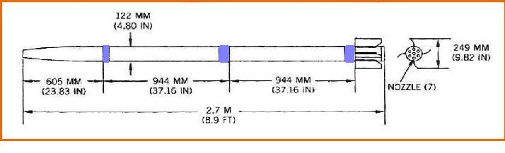

Temat się ładnie rozwijał ale widzę, że utknął. Może moja podpowiedź się do czegoś przyda. Jak zauważył Tofifi warto zastosować pierścienie uszczelniające a jednocześnie zmniejszające opór wyjścia z wyrzutni. Czyli cały korpus rakiety powinien być podkalibrowy. Praktycznie odpada problem dopasowania wyrzutni do kadłuba (w jakimś zakresie) bo decydują o tym pierścienie. Podobnie jak w pocisku S-5M (57mm) - to ten na zdjęciu w poście Daniela (pierścienie czarne) i w pocisku 122mm Grad 9M22U (rysunek) mamy proste rozwiąznie. Kolorem zaznaczono pierścienie zgodne z kalibrem wyrzutni rurowej. Muszą byc minimum dwa i raczej o jak najmniejszej powierzchi styku (w Twoim przypadku). Na tym samym rysunku masz pokazane stateczniki. Są tylko 4, mają dużą powierzchnię, są lekko zgięte w łuk. Otwierają się sprężynką. Polecam użyć cienkiej blaszki aluminiowej z puszki po napoju. Jest cienka, lekka i sprężysta (w rozsądnych granicach). Tylko trzeba uważać, żeby się nie pociąć jej ostrymi brzegami. (rysunek - źródło: Internet)
