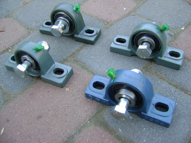

Wracając do tematu - zakupiłem łożyska. Ze względu na małe gabaryty wyrzutni "pająka mini" zdecydowałem się na użycie najmniejszych z serii łożysk o fi 15mm. Całość konstrukcji spoczywać będzie na śrubach fi 14mm z gwintem milimetrowym 1,5mm o twardości 10.9.
