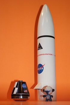

W ostatnich dniach zespół Gregores and Daughters (GD) podjął decyzję o rozszerzeniu programu SLS Gregores Configuration o plan lotu załogowego. W tym celu, wykonana została kapsuła Orion (MPCV) oraz wybrano pierwszego członka załogi. Skonstruowano również dodatkowy moduł rakiety, zdolny do wyniesienia na pokładzie kapsułę załogową. W celach rejestracji obrazu cam-digital z lotu, nowy moduł wyposażony został dodatkowo w pół-peryskop zwierciadlany. :grin:
CDN...

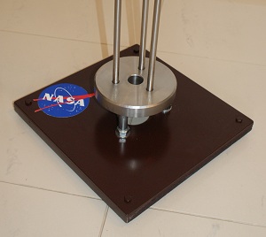

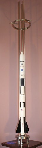

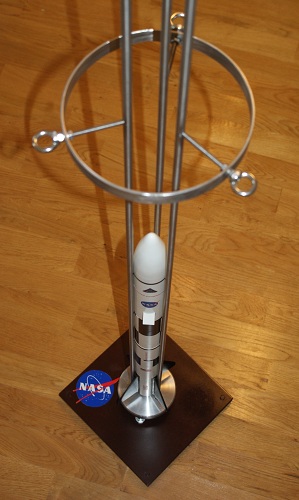

W ostatnim czasie zespół zajmował się konstruowaniem wyrzutni startowej „Canaveral LC39B” :wink: Podstawę platformy stanowi blacha 3mm przykręcona do wymiennej płyty wiórowej. Do podstawy przykręcona jest okrągła, stalowa platforma grubości 23mm. Prowadzenie wyrzutni pełnią pręty fi-10 spięte obręczą na wysokości 130cm. Całkowita wysokość wyrzutni to 160cm a wszystkie elementy metalowe wykonane są ze stali austenitycznej. Odciągami będą 4mm linki kevlarowe.
...CDN...
Re: SLS GREGORES CONFIGURATION
Ech - pięknie to wykonałeś :)
Może coś podpatrzę u Ciebie i wykorzystam we własnych konstrukcjach. ;)

Czesc. Model mardzo ladnie wykonany. Prezentuje sie swietnie. Pomysl z lotem zalogowym bardzo dobry. Mam takie pytanie. Gdzie kupiles ta figurke i jak sie nazywa? :D
gregores
Posty: 164
Lokalizacja: Dębica/Rzeszów
Post autor: gregores »
smutas pisze:Czesc. Model mardzo ladnie wykonany. Prezentuje sie swietnie. Pomysl z lotem zalogowym bardzo dobry. Mam takie pytanie. Gdzie kupiles ta figurke i jak sie nazywa? :grin:
Avatar nazywa się Gregores, który jest potomkiem z czwartego pokolenia Jango Fetta a figurka to niespodzianka od mojej córki. Smutas i nie smuć się już – niech moc będzie z Toba!!! :grin:

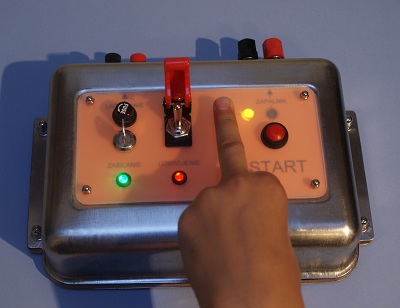

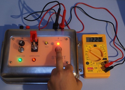

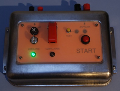

Jednak udało się dodatkowo zrealizować budowę nie ujętej w początkowym planie konsoli startowej (Gregores Space Center, GSC).
W dniu dzisiejszym zostały przeprowadzone testy naziemne. Na razie na przewodach 1,5mm2 o długości 10m odpalenie ładunku karmelkowego przebiegało wzorowo no ale zobaczymy jak sytuacja będzie wyglądała przy 30m!?
Póki co jest ok.!
[attachment=2]ZASILANIE.jpg[/attachment] Na fotce tego nie widać ale klemy czarna z czerwoną zostały połączone cienkim drutem symulującym zapalnik.
[attachment=1]TEST ZAPALNIKA.jpg[/attachment]
[attachment=0]START.jpg[/attachment] PS: Sorki ale moja córka dopiero się uczy, którym palcem dokonuje się STARTów :wink:
...CDN...

gregores pisze:[attachment=2]ZASILANIE.jpg[/attachment]
STARY, CZAD!
Widać że naprawdę profesjonalnie podchodzisz do całości. Wizualnie wszystko masz dopięte na ostatni guzik. Mam nadzieję że spotkamy się w tym roku na FM ;).
