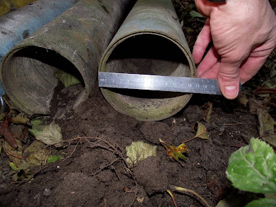

Kilka lat temu będąc na spacerku z dzieciakami natrafiłem na takie oto znalezisko. Temat po latach powrócił i dzielę się z nim może do czego je można wykorzystać. Rury laminatowe prawdopodobnie były wykorzystywane w energetyce. Wykonana z tkaniny szklanej dość grubej na oko 120g ale mogę się mylić. Z jednej strony posiada nagwintowaną powierzchnie wewnętrzną po co ? nie wiem, jest jeszcze otwór około 20 mm (jakby ktoś chciał kamerkę tam zamontować ) Rury choć minęło wiele lat mają się całkiem nieźle . Uszkodzenia są tylko nieznaczne i tylko pierwszej warstwy.
Parametry:
średnica zewnętrzna 130 mm
grubość ścianki 7 mm (trochę dużo ale zawsze można odchudzić)
długość 850 mm
waga ? (ale trochę waży)
Dobra rura b-e-z-c-e-n-n-e

Rury nadałyby się na jakieś przejściówki do dużych gabarytowo rakiet.
Właśnie zorientowałem się w cenach wałków z tekstolitu - za kilogram 42 zł w pobliskiej hurtowni.
Takiej samej średnicy 100mm rura z tekstolitu grubości 15mm kosztuje już 63 zł za kilogram, wychodzi z przelicznika wagowego tyle samo za metr co wałek.
A tu proszę pancerny grubościenny materiał za free
