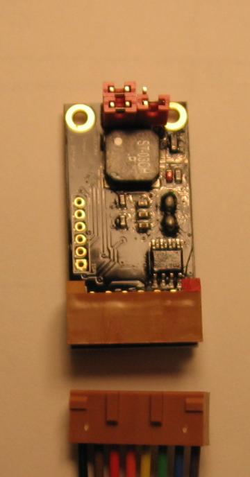

Dotarlo do mnie pare pytan odnosnie montazu tej jeszcze malo znanej w Polsce elektroniki pokladowej ALTIMAX Simply. Sama elektronika jest bardzo latwa w montazu jak rowniez mozna ja bardzo szybko przekladac z modelu do modelu,
ale wymaga to pewnych przygotowan.
Jak widac na powyzszym zdjeciu, sama elektronika jest tylko podpieta do wtyczki z osmioma przewodami. Oczywiscie dla zapewnienia stabilnosci mocowania jest dodatkowo zamocowana dwoma srubami M 2,5 .
Jak sa laczone te pojedyncze przewody?
Pierwsze dwa, czarny i brazowy, to nic innego jak przylacz do baterii. Sama bateria powinna byc laczona za pomoca złącza JST (Kacper ma cos takiego :wink: ) oraz dodatkowo montujemy wylacznik.
Wylacznik powinien byc dobrej jakosci (suwakowy) by przy twardszym ladowaniu nie doszlo do przerwy w doplywie pradu .
Przewody 3 i 4 tzn. czerwony oraz pomaranczowy to nic innego jak ewentualne dodatkowe zasilanie ktore w przypadku dobrych zapalnikow mozna zmostkowac (jumper albo jak kto woli zworka )
Przewody 5 i 6 tzn. zolty i zielony to wyjscie na spadochron. W przypadku pojedynczego odzysku ( tylko jeden spadochron) bedzie to spadochron glowny, a w przypadku podwojnego odzysku bedzie to spadochron "pilot"
Przewody 7 i 8 tzn. niebieski i fioletowy to wyjscie na spadochro glowny , ale tylko w przypadku podwojnego odzyski. W przypadku pojedynczego odzysku sa nie aktywne (pozostana otwarte )
To tyle na temat samych przewodow.
Oczywiscie bardzo pomocny jest kawalek plytki drukowanej, na ktorej mozemy ladnie rozmiescic wylacznik , jumper (zworke) oraz zacisk do zapalnika.
Ja rozwiazalem to w sposob nastepujacy:
Plytka ta jest na stale zamontowana w modelu dlatego przelozenie elektroniki z modelu do modelu to sprawa paru minut.
Re: ALTIMAX Simply - Instrukcja obslugi
Wooo!
Wielkie dzięki Paul! Tego było mi trzeba :mrgreen:
Idiot frendly :grin:
Jednak na wszelki wypadek:
1)Pierwsze 2 kable zasilanie elektroniki
2)3 i 4 zasilanie zapalników (a co jak się nie podłączy tam akumulatorka? zasilanie zapalników pójdzie z 1 i 2?)
3)
eeee, ale po co komu zasilanie skoro rakieta zostanie przyziemiona?
Rozumiem, że z racji działania barometrycznego na ziemi nie ma możliwości sprawdzenia czy na 100% nie schrzaniłem tak prostej sprawy jak podłączenie kabli, ew. poprawnego działania układu? :mrgreen:
4)Prosiłbym rownież o instrukcję "programowania" żądanej wysokości na jakiej powinien otworzyć się spadochron główny.
Myslalem, ze wypowiedzialem sie dosc jasno :wink:
Mowa tutaj o ewentualnym zasilaniu zapalnikow. W przypadku zastosowania zapalnikow fabrycznych Typ A przewody te mozna zmostkowac tzn. zasilanie ukladu jak rowniez i zapalnikow nastepuje za pomoca przewodow 1 i 2 .
Mowa tutaj jest o twardszym ladowaniu np. na jakims kamieniu lub np. betonowej plycie gdzie mimo spadochronu rakieta dozna dosc duzego wstrzasu co moze doprowadzic do przerwy w doplywie pradu. Oczywiscie jedynie co ulegnie zniszczeniu (skasowaniu) to zapis uzyskanej wysokosci :wink:
Male uzupelnienie do poprzedniego zdjecia.
Jak widac na powyzszym zdjeciu, ALTIMAX potrzebuje jedynie jeden przelacznik + jedna zworka. Wyjscia do zapalnikow sa obydwa do spadochronu pilota.
Jest to uklad zdublowany tzn. obydwa uklady wyzwalaja jeden spadochron.
Dalsze szczegoly oraz rozmieszczenie elektroniki mozna sobie zobaczyc w temacie - HIPERSONAL
