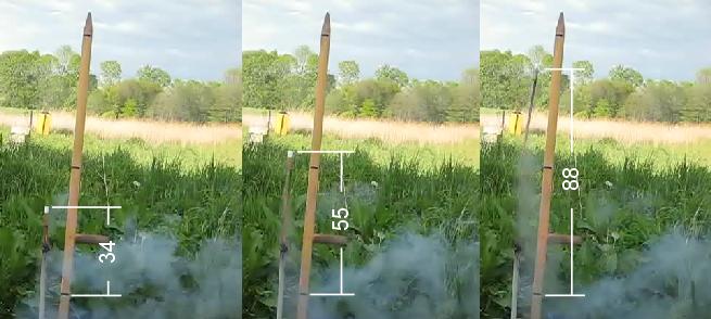

Każdy spotyka się z problemem (dla początkującego) dokonania pomiarów, lub choćby oszacowania parametrów silnika który właśnie poleciał lub nie. Sam doszedłem do wniosku że można to zrobić na podstawie nakręconego filmu. Przedstawię tu sposób w jaki ja to zrobiłem z prośbą o potwierdzenie słuszności założeń i obliczeń.
Silnik to papierowa rurka, z koreczkiem i dyszą z drewna, stabilizowana patycznkiem:
paliwo: saletra + cukier
masa paliwa: 6,5 g
masa całk: 17 g
średnica wewn/ziarna: 14 mm
długość ziarna: 29 mm
spalanie czołowe/papierosowe
zacisk: 12 (!)
Start nakręcony aparatem foto, 30 klatek/s, w tle umieszczona tyczka z trzema znacznikami oznaczającymi sumarycznie 1 m. Następnie wybrałem 3 klatki (każda w odstępie 5 klatek czyli co 0,166 s) i wyznaczyłem pozycję (wysokość) silnika względem dolnego znacznika:
Podane wartości to odległości w cm. Następnie obliczam drogę jaką przebył silnik pomiędzy klatakami 1-2 oraz 2-3:
S12 = 0,55 - 0,34 = 0,21 m
S23 = 0,88 - 0,55 = 0,33 m
Ponieważ pomiędzy każdą (co piątą) klatką jest różnica 0,166 s więc obliczam średnie prędkości:
V12 = 0,21 / 0,166 = 1,27 m/s
V23 = 0,33 / 0,166 = 1,99 m/s
Odstęp czasu pomiędzy zmianą tych prędkości wynosi również 0,166 s więc obliczam przyśpieszenie:
a = (V23 - V12) / 0,166 = (1,99 - 1,27) / 0,166 = 4,3 m/s2.
Bardzo bym prosił jak by to ktokolwiek potwierdził czy jest OK. Matme miałem na maturze kilkanaście lat temu więc sporo mogło się zapomnieć....

witaj! Widzę że Ty również korzystasz z tej samej metody co ja ;) To jest dobra metoda jeśli potrzebne są nam przybliżone dane. Dokładne uzyskamy oczywiście na hamowni ;)
wygląda na to że jest dobrze policzone...
dzięki tej metodzie możemy obliczyć też przybliżony pułap, jeśli znamy czas lotu. Ale jest to lot atmosferyczny, w zwykłych wzorach nie uwzględnia się oporów powietrza

Re: Pomiar parametrów silnika z filmu
Obliczenia poprawne. Oczywiście zakładając, że ciąg jest stały w czasie a tak nie jest. Zazwyczaj silniki po odpaleniu wchodzą na obroty stopniowo i mimo, że obiekt już leci to jest jeszcze daleko do ciągu średniego.
Ale skoro już prowadzimy tu takie bardzo uproszczone obliczenia. To ciśnienie w silniku z dyszą bez stożka można policzyć po prostu jako stosunek ciągu do powierzchni przekroju dyszy: ciąg [N]/ powierzchnia [mm2] = ciśnienie [MPa]
