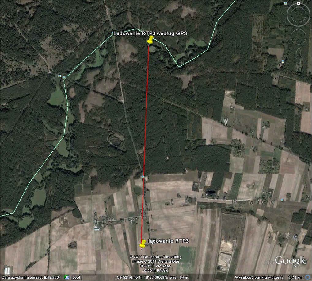

Pół rakiety spadło 2km na południe przy drodze 255 na Służewo. Z filmu OSZ widać że do zerwania linki doszło na pułapie przy rozdzielaniu członów. Wtedy też szarpnięcie wyrzuciło spadochron główny. W tej sytuacji 8km odległości nie dziwi. Czy radionamiar działa nie wiem.
Lądowanie RTP3.jpg (361.64 KiB) Przejrzano 11157 razy
