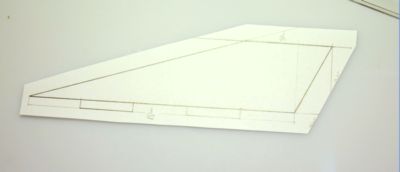

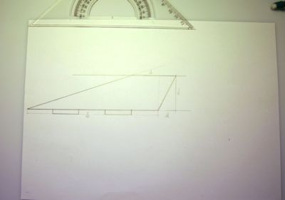

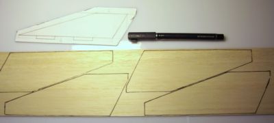

1. Na białej kartce papieru powstał szkic statecznika wraz z wpustami mocującymi z korpusem.
Obraz 005.jpg (18.49 KiB) Przejrzano 10826 razy
2. Szkic został wycięty z kartki, z bezpieczną odległością około 1cm od krawędzi ( by mieć większą swobodę potem przy wycinaniu i nie popsuć sobie statecznika przy wycinaniu innego)
Obraz 007.jpg (15.38 KiB) Przejrzano 10826 razy

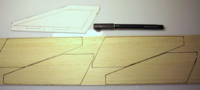

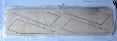

3. Na balsie o wymiarach 1,5/10/100mm zaznaczyłem 4 takie szablony by wiedzieć jaką ilość balsy laminować.
Obraz 008.jpg (19.42 KiB) Przejrzano 10826 razy

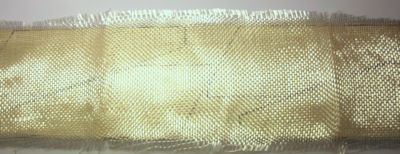

4. Do balsy dociąłem odpowiedniej długości i szerokości kawałek tkaniny szklanej o gramaturze 150g/m2

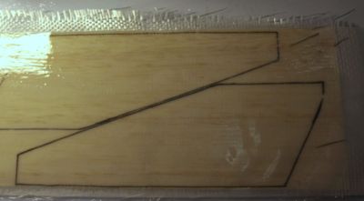

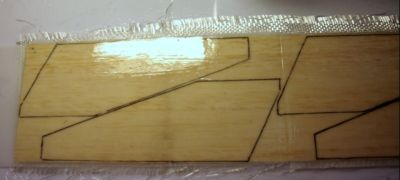

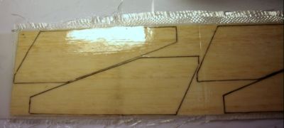

5. Nałożyłem wymieszaną żywicę ( Epidan 53 + utwardzacz Z-1) Na balsę oraz równomiernie rozprowadziłem pędzelkiem. Na to przyłożyłem tkaninę szklaną i dołożyłem żywicy tak by ją przesączyć. Pędzelkiem dobrze dociskałem by usunąć pęcherzyki powietrza spod tkaniny. Następnie szybko nałożyłem docięty kawałek kalki technicznej i dodając jeszcze trochę żywicy przesączyłem go i dokładnie docisnąłem.
Obraz 013.jpg (22.01 KiB) Przejrzano 10826 razy
Obraz 014.jpg (21.21 KiB) Przejrzano 10826 razy
Teraz wszystko powoli schnie i twardnieje... Jutro chciałbym zalaminować drugą stronę balsy a w tygodniu zajmę się wycinaniem stateczników.

Wszystko super. Jak zalaminujesz drugą stronę to jeszcze raz narysuj stateczniki. Tym razem tak aby słoje były równoległe do krawędzi natarcia. A i jeszcze jedno malowanie stateczników powinieneś zrobić po zamontowaniu w korpus i uzupełnieniu pachwin. Klejenie na lakier osłabia spoinę.

Wszystko super, tylko przy budowie następnego modelu zmień trochę kolejność.
1. Wytnij z balsy stateczniki - wycinaj tak by słoje balsy przebiegały poprzecznie, nie wzdłużnie.
2. Wyszlifuj statecznik, nadaj im ostateczny kształt
3. Zalaminuj układając tkaninę tak by była skośnie w stosunku do słojów balsy
4. Wyszlifuj, wklej, wypełnij pachwiny, wyszpachluj (jeśli trzeba), pomaluj.
W ten sposób zrobione stateczniki będą posiadały znacznie wyższą sztywność, krawędzie natarcia będą również zalaminowane, a przez to bardziej odporne na uszkodzenia.
Przy laminowaniu najpierw nakładaj tkaninę na balsę, a następnie żywicę. Łatwiej przesączyć tkaninę i mniej żywicy wchłonie balsa.

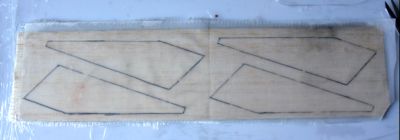

No dobra... obydwie strony są zalaminowane i obecnie się utwardzają (dam im kilka dni na to). Natomiast zrobiłem jak radziliście i na drugiej stronie narysowałem stateczniki tak by krawędź natarcia była równoległa ze słojami balsy. Do tego celu musiałem zmniejszyć szablon ale okazało się że w innej konfiguracji na balsie wszystkie 4 stateczniki się mieszczą.
Obraz 016.jpg (19.21 KiB) Przejrzano 10814 razy
To teraz czekam na korpusy i głowicę i będę niebawem kontynuował dzieło.

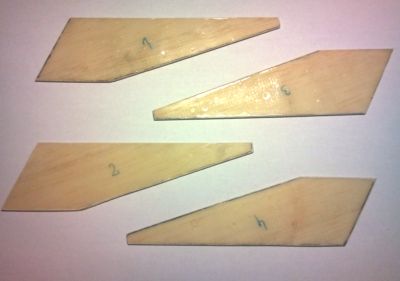

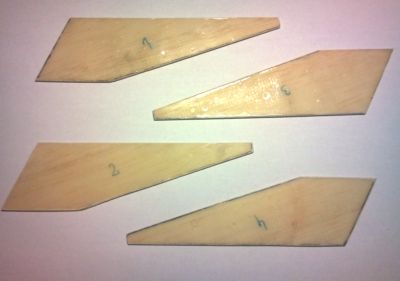

Dzisiaj przyszły mi pocztą mini tarcze do cięcia do multi-toola i pokusiłem się o wycięcie pierwszego statecznika. Muszę przyznać że poszło całkiem sprawnie ... Pierwszy statecznik ma masę 7,5 g ale zostaną jeszcze ścięte niektóre fragmenty do osadzania w korpusie, dlatego też powinien po ostatecznym docięciu i wyszlifowaniu ważyć około 6,5g. Czyli wszystkie stateczniki powinny osiągnąć łączną masę ok 26g. W założeniu że cała rakieta ma ważyć mniej niż 500g a biorąc pod uwagę masę silnika (ok 130g) szczerze przyznaję że taka waga stateczników w zupełności mnie zadowala :)
Myślę że jutro dotnę resztę i wrzucę wam zdjęcia jak prezentują się wykonane przeze mnie stateczniki :)

No to stateczniki już prawie gotowe :smile: Po wstępnym wycięciu i przeszlifowaniu wyglądają mniej więcej tak:
Wszystkie razem ważą 29,5g a będą jeszcze szlifowane i dojdzie farba + lakier więc myślę że zmieszczą się w przedziale 30-32g razem.
