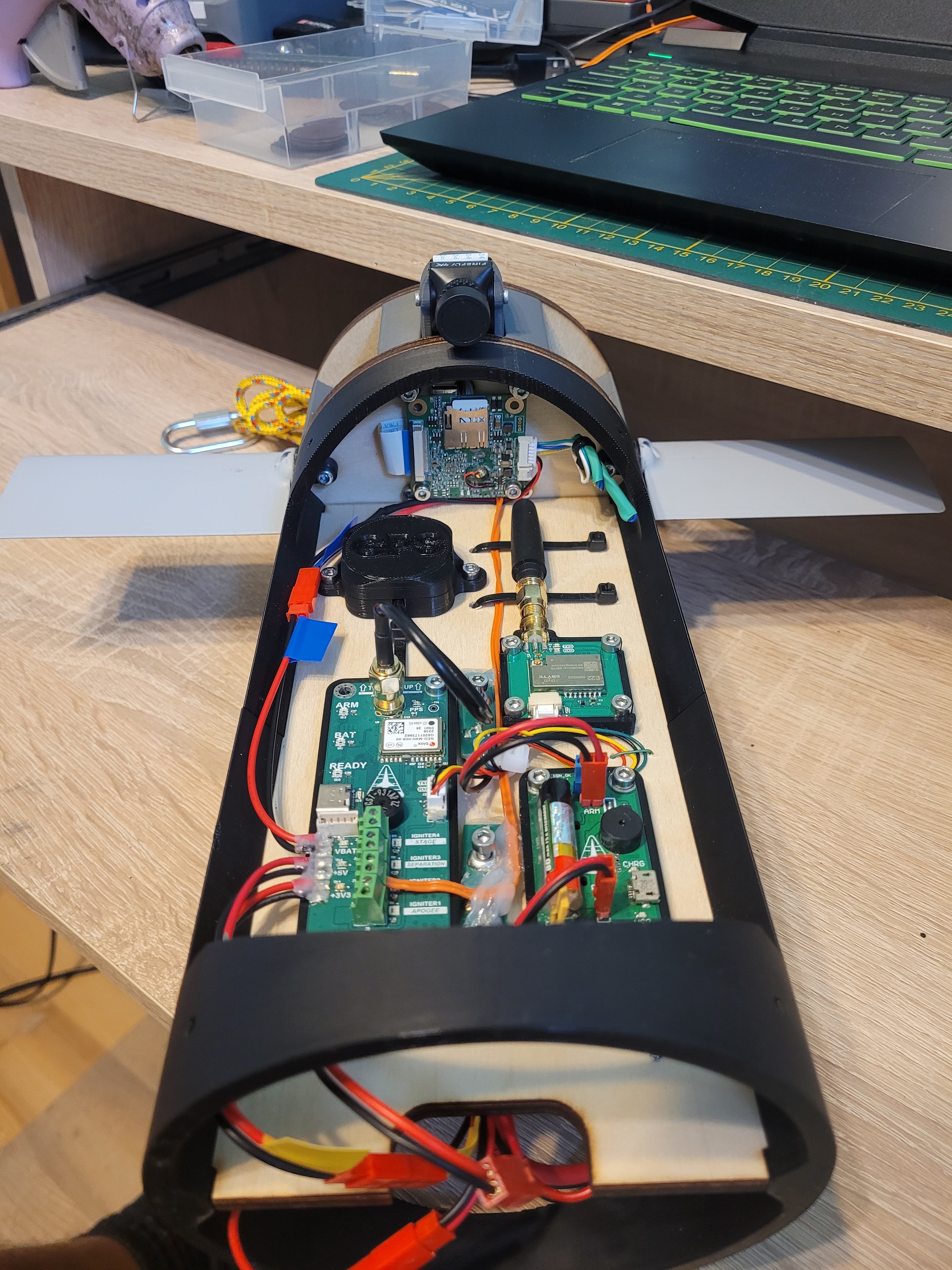

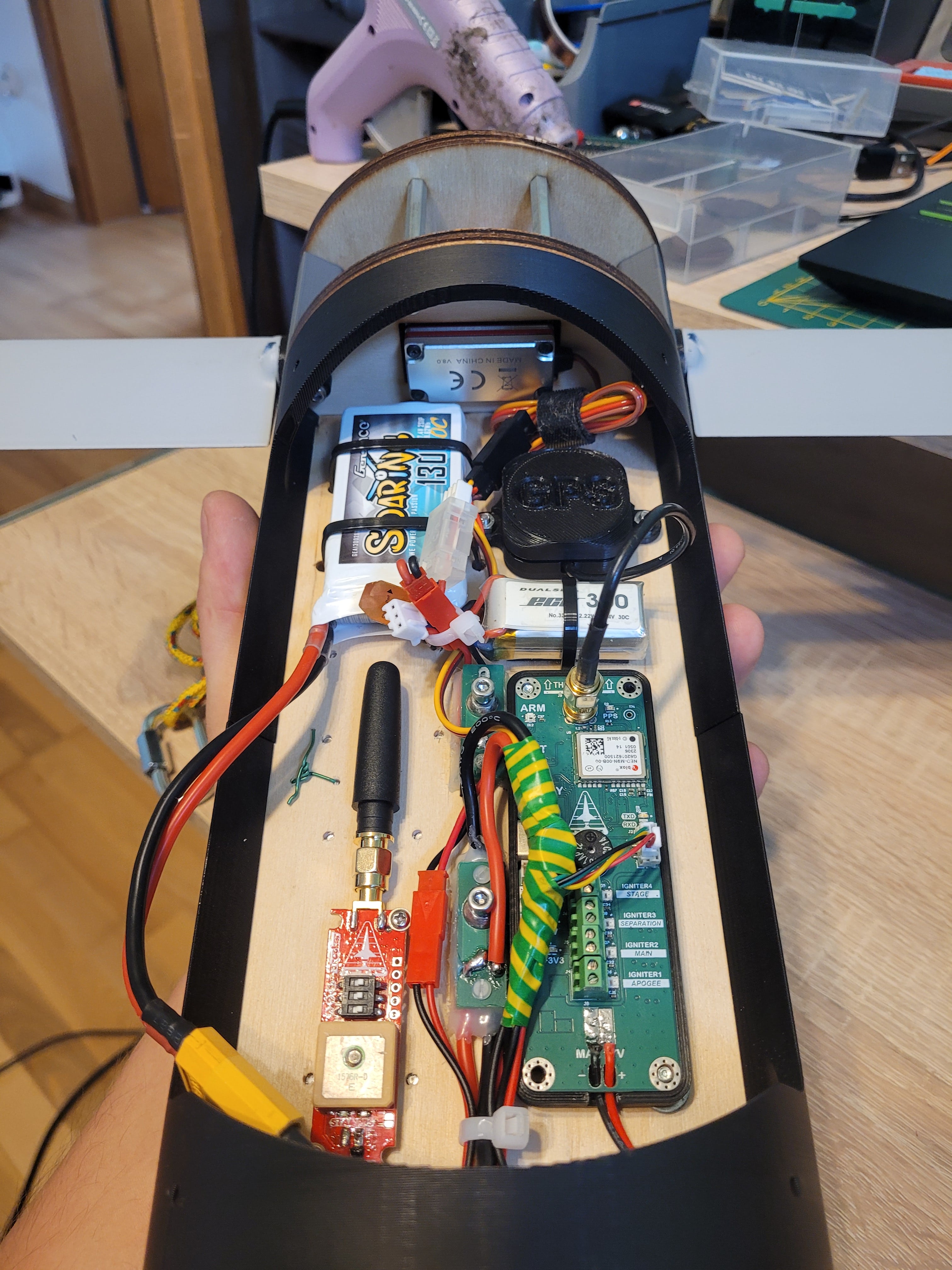

Cześć, na tegorocznym FM2025 miał miejsce lot mojej rakiety TAIPAN. Osiągnęła pułap 1263m i pomimo lądowania na samym pilocie została odzyskana w całości (drzewo trochę w tym pomogło :D) . Rakieta ważyła w okolicy 12kg, mierzyła ok 2m i miała średnice 125mm. Napędzana była moim autorskim silnikiem hybrydowym o ciągu 700N i Iw 4KNs. Jego konstrukcję zamierzam opisać w osobnym wątku. Wraz z moim kolegą @FIFI wyposażyliśmy rakietę w aerodynamiczny system kontroli rotacji w osi roll. Niestety nie zadziałał on tak jak powinien. Wg analizy danych z lotu, nie było spowodowane to błędną logiką sterowania a utratą sygnału GPS (tzw. fixa). Mamy już pomysł jak się przed tym zabezpieczyć przy następnej próbie. Przez problemy z zapłonem uciekło nam sporo podtlenku na wyrzutni co obcięło apogeum aż o kilometr :o. Prawdopodobnie rozpalacz opadł na dno komory spalania przez co trochę to trwało aż ciepło dotarło do wtrysku i przepaliło wężyk pirozaworu. To też planuje poprawić w następnych lotach. TAIPAN miał na pokładzie kamerkę wystającą z poszycia i patrzącą w kierunku dyszy. Na pokładzie znajdowały się: dwa komputery pokładowe OBCv1.6FE (jeden odpowiedzialny był za odzysk i telemetrię a drugi za sterowanie), tracker PTR (w celu redundancji), UWS (w celu redundancji) i Kamerka Hawkeye Firefly split 4k.

Dzięki. Co do ACSa to problem polegał na tym, że pomimo i tak wg nas wysokiej wariancji GPSa w Kalmanie jego utrata spowodowała spustoszenie na jego wyjściu. Było to dosyć kluczowe, bo na tym opierał się ACS i state machine który przez błędne dane uznał, że lot się zakończył i można już ACSa wyłączyć. Sterowane w tym locie były pojedyncze sekundy. Chcemy zastosować dynamiczną wariancje gpsa i bardzo mocno uzależnić ją od jakości fixa i ilości satelit. Po przekroczeniu jakiegoś progu wariancja gpsu będzie rosła do nieskończoności i w praktyce nie będzie brana pod uwagę przez kalmana.
Kiedy orientacja staje w miejscu state machine wyłączył acs i liczenie orientacji (stąd prosta linia). Poza wspomnianą już dynamiczną wariancją chce przesiąść się na układ z dwoma serwami. W teorii tak jak było teraz było ok ale jednak każda przekładnia ma jakieś luzy i tak też było w tym przypadku. Myślę, że dalsza walka z tą przekładnią będzie kosztowała mnie więcej niż te 3 stówy za kolejne serwo.
