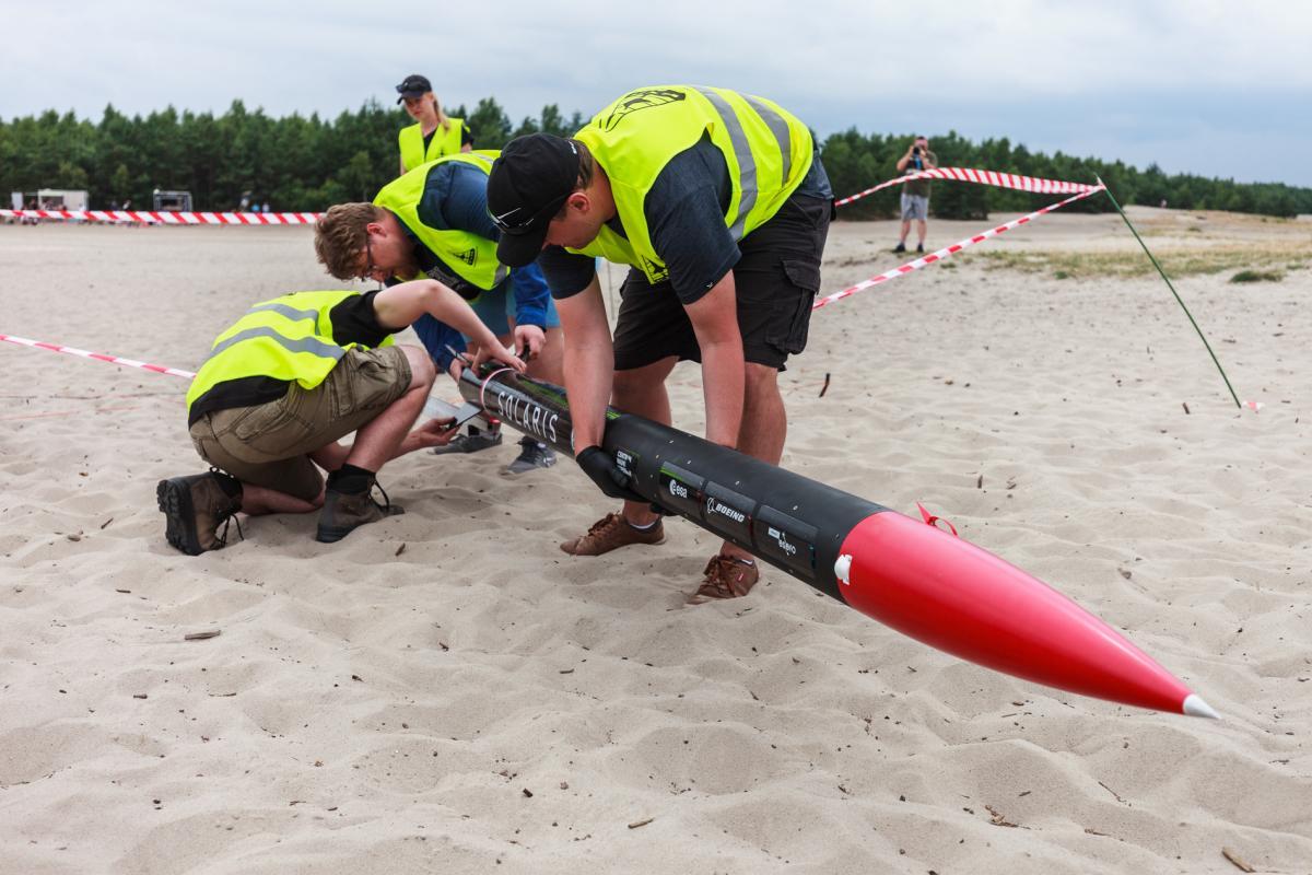

Finałowy lot odbył się 11 lipca 2021 na Pustyni Błędowskiej. Proces integracji sond badawczych przebiegł wzorowo. Sama zaś rakieta zaliczyła perfekcyjny lot na pułap ponad 2300 metrów i zgodnie z misją wyrzuciła CanSaty w pobliżu apogeum.
