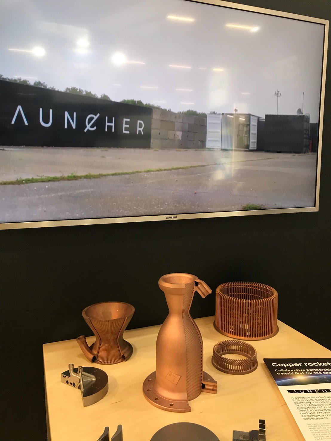

Posty: 615
Re: Do czego to służy?
Post autor: placydo » sobota, 13 lip 2019, 11:43
Znalazlem fajne zdjecie
